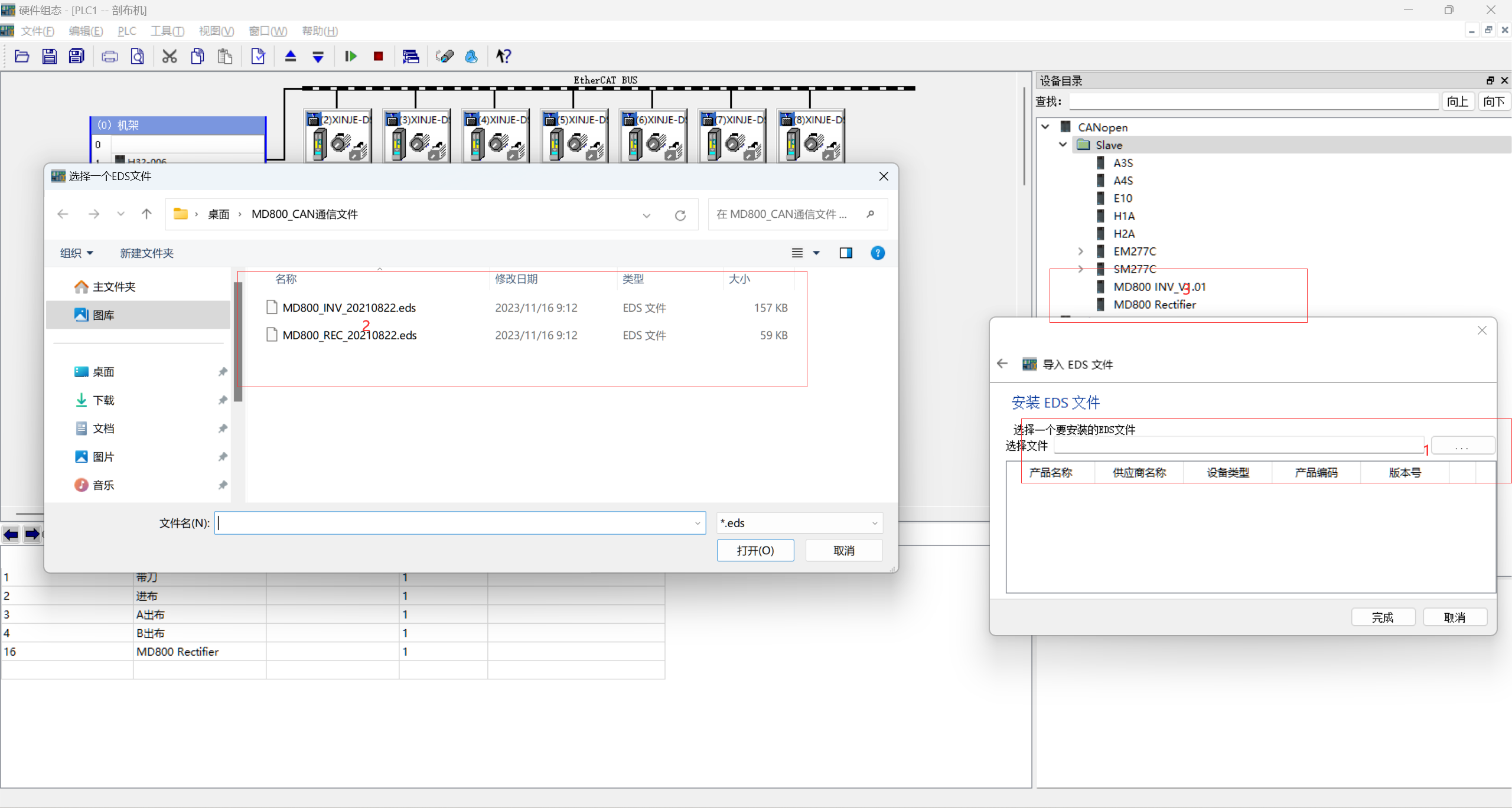

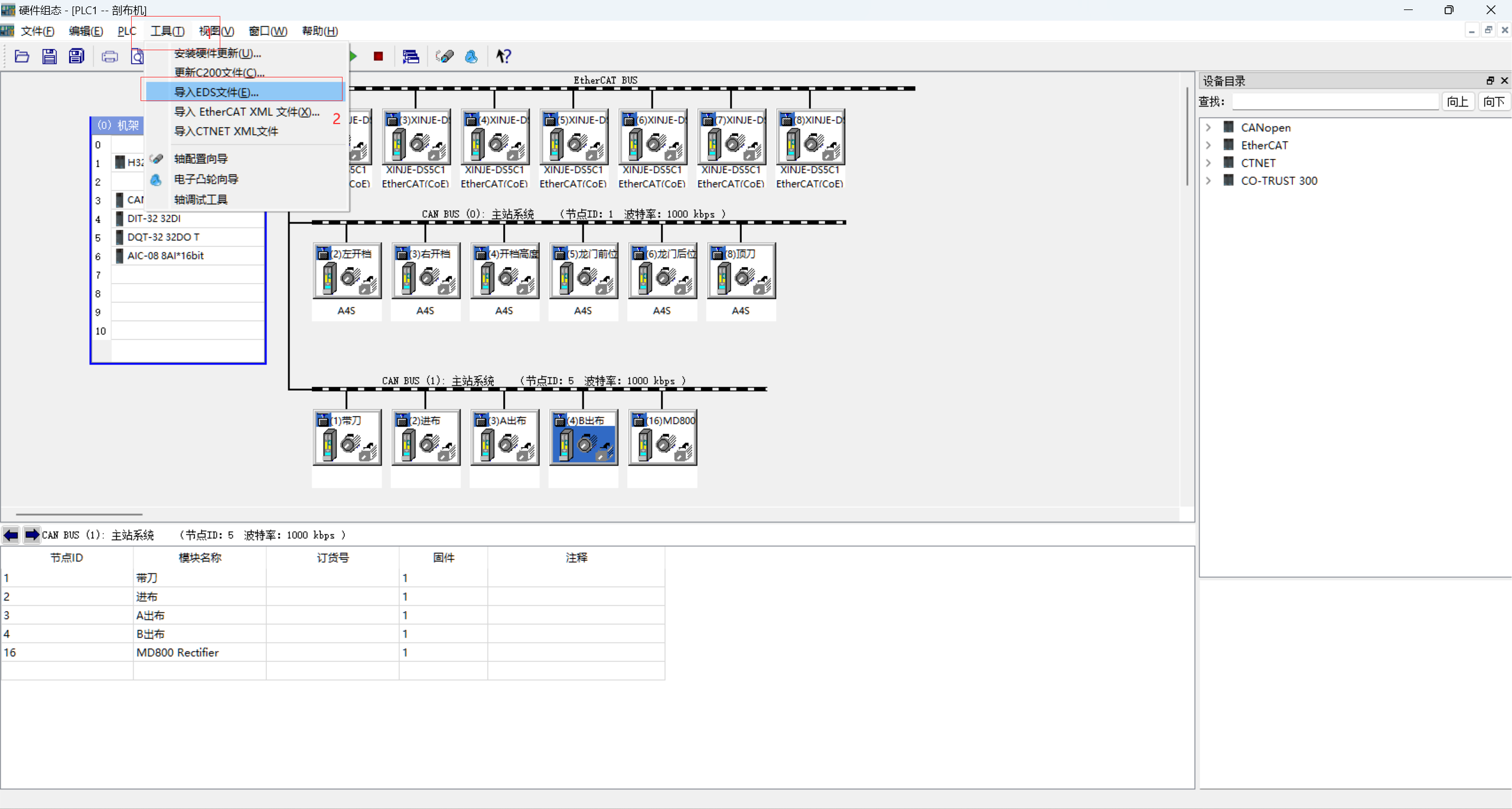

1、首先需要添加汇川MD800的EDS文件工具---导入EDS文件
在弹出来的窗口选择安装EDS文件,然后将MD800的两个EDS文件添加进来,安装完成以后在CANopen从站下可以看到对应的EDS文件

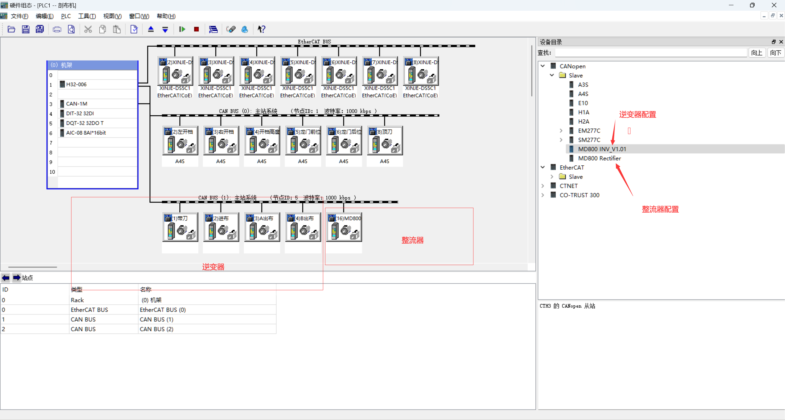

2、在主站下面添加MD800的从站,MD800 INV_V1.01是逆变器的EDS文件,MD800 Rectifier是整流器的EDS文件,按实际需求添加,注意需要将从站ID和变频器设置的对应好

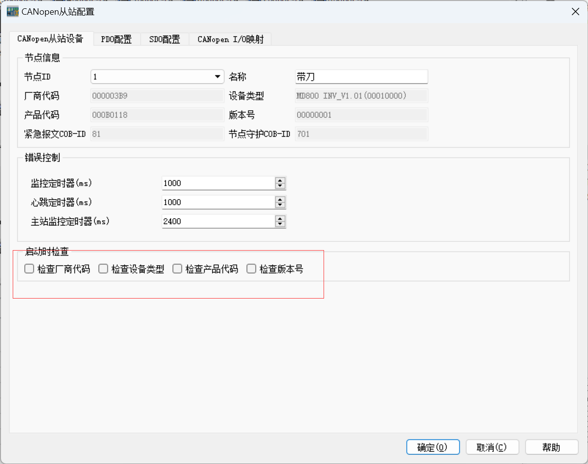

建议将以下选项关闭掉

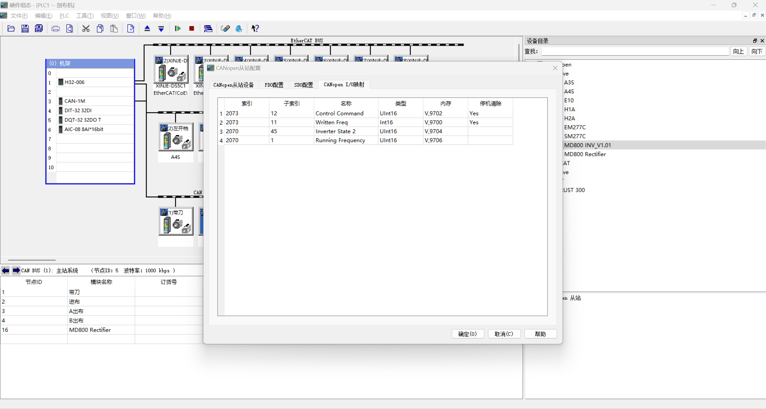

3、配置完成以后就可以在PDO里面添加需要的参数,默认已经添加了给定频率、控制字、反馈字
