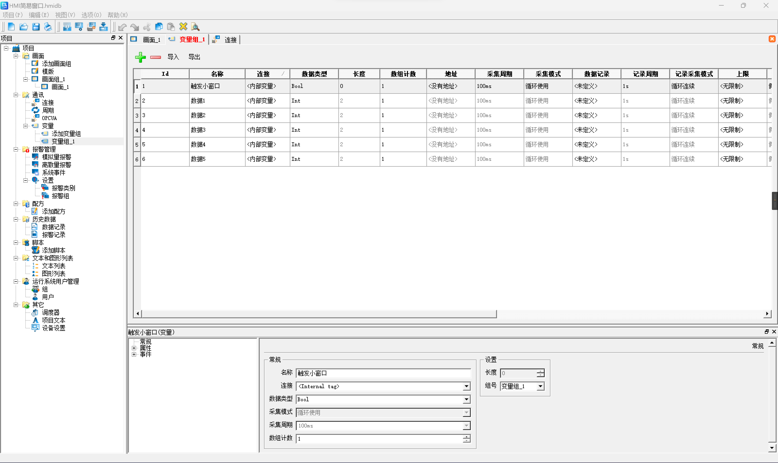

1、新建项目,建立一个BOOL变量,几个INT变量做数据测试。

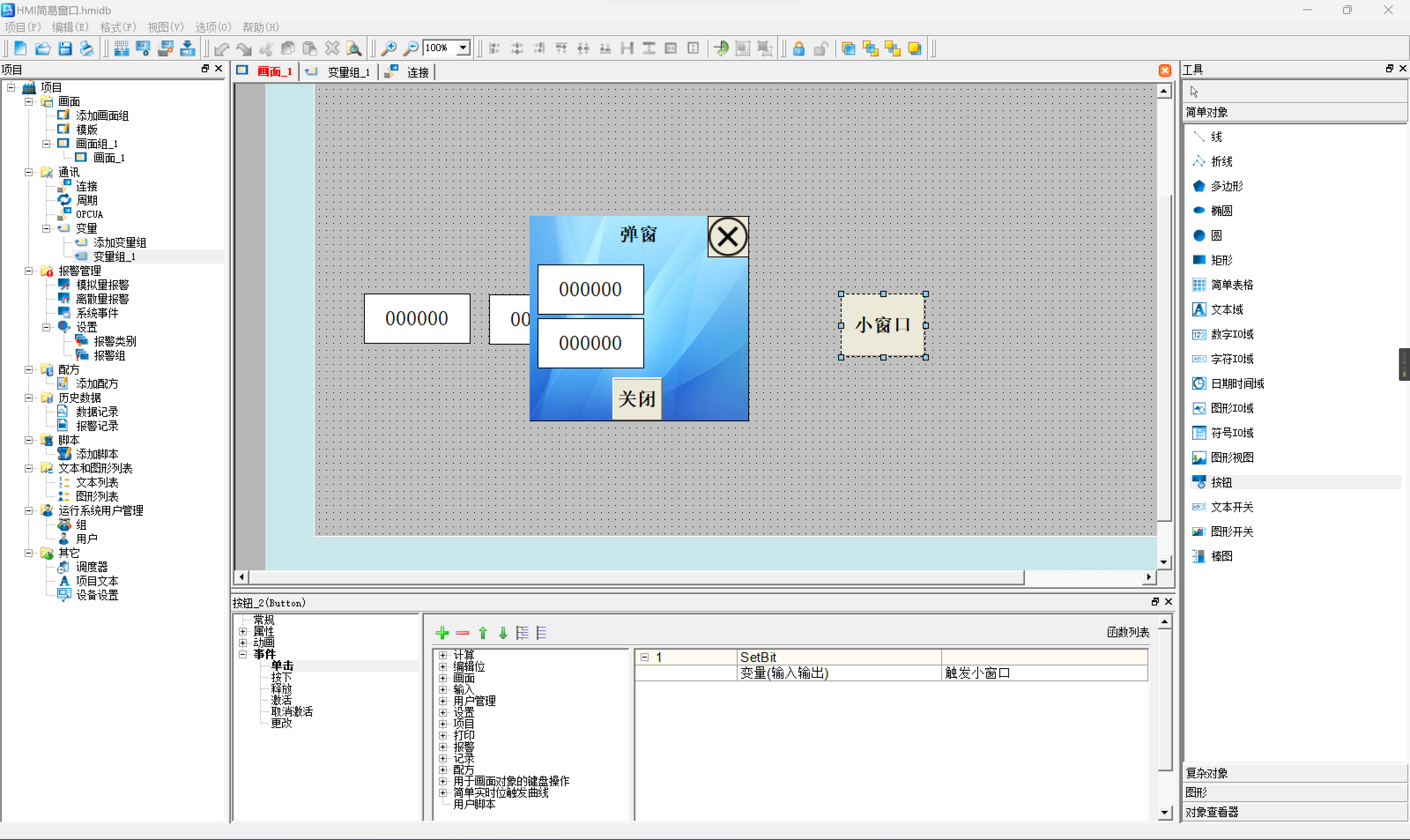

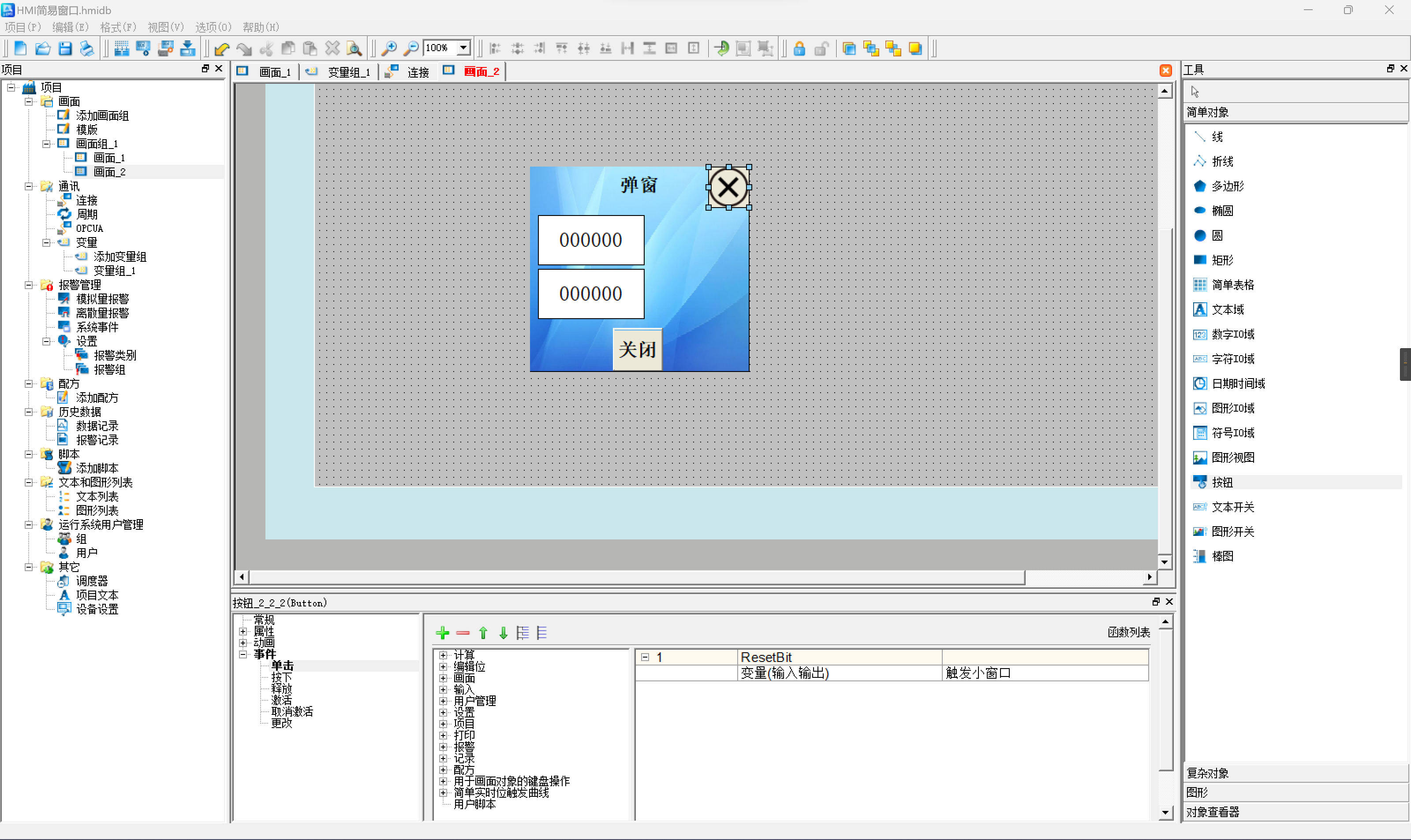

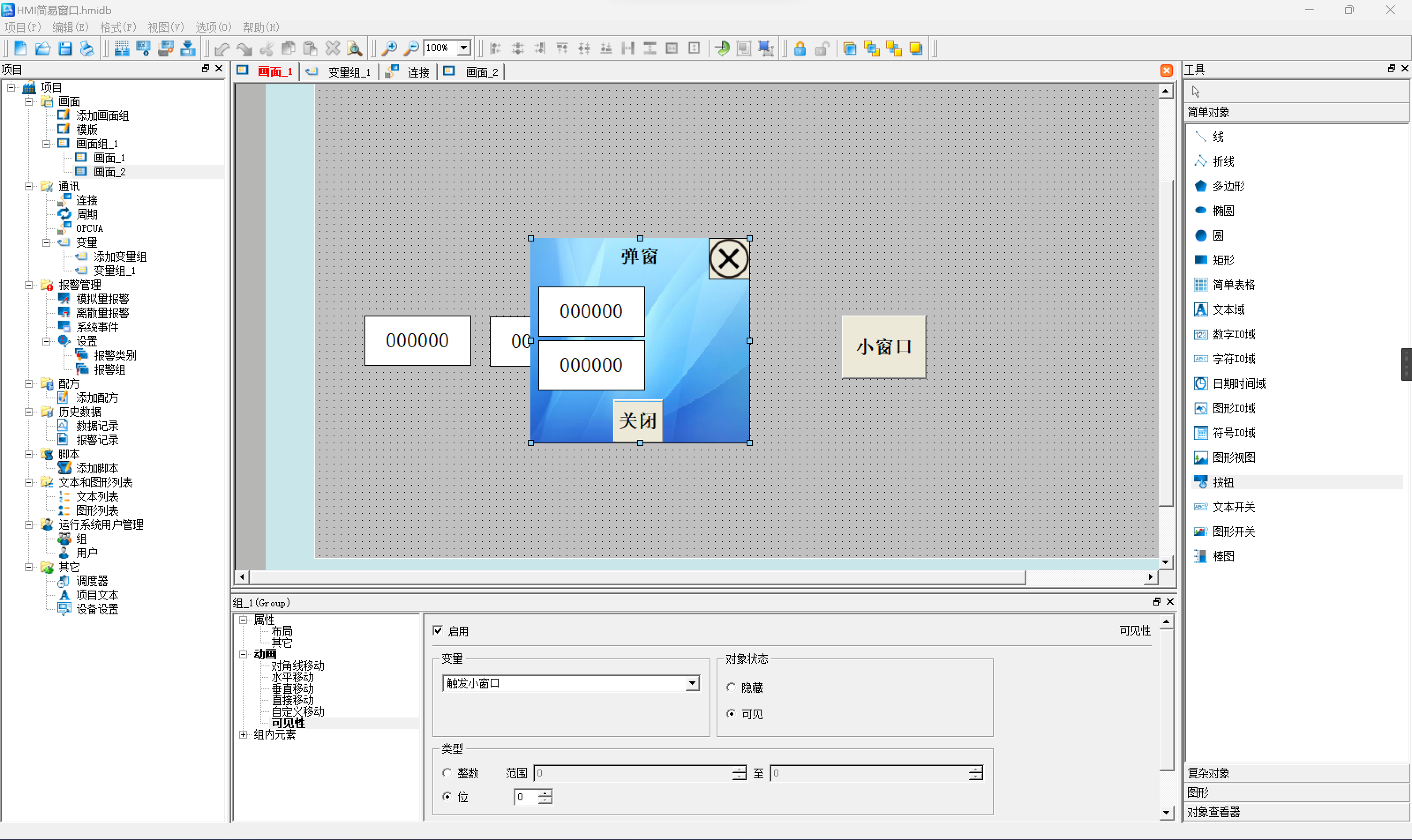

2、新建一个按钮,用来触发小窗口,小窗口用按钮图案做背景(不会触发背景后面组件),在小窗背景里面组态所需组件,用按钮图案或者按钮文字用来关闭小窗,再将小窗的显示组件与小窗成组,用动画可见性来显示和隐藏。
屏幕截图 2023-12-14 132738.png 屏幕截图 2023-12-14 133026.png 屏幕截图 2023-12-14 133729.png

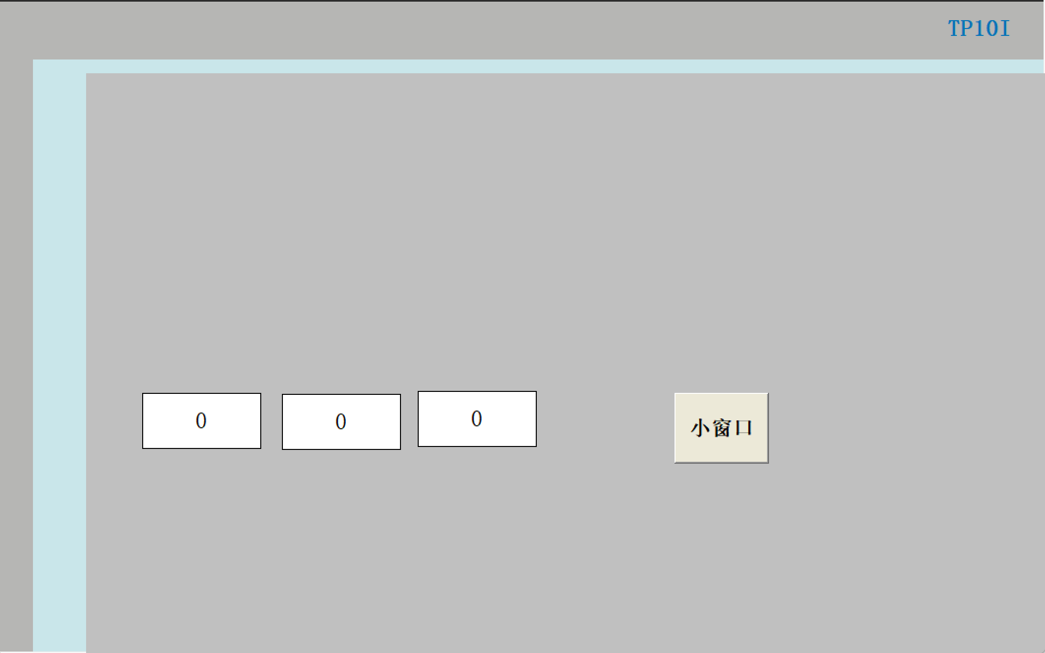

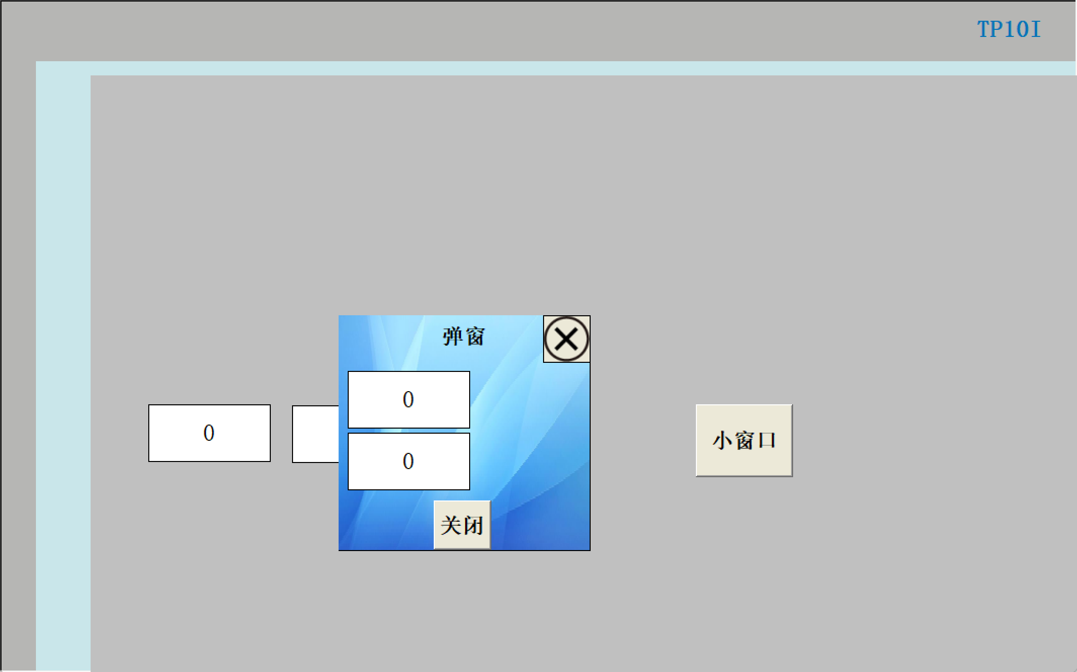

3、显示效果
