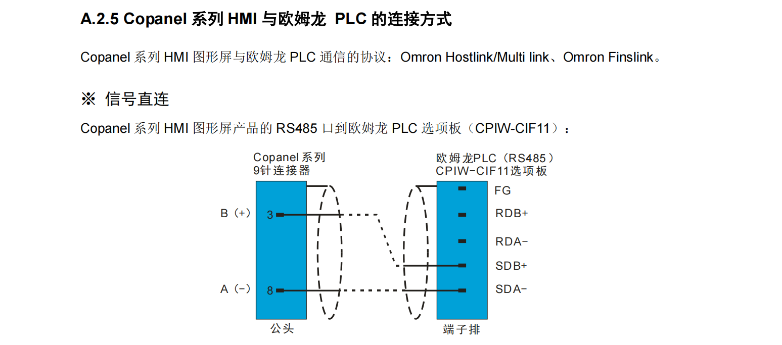

1、接线

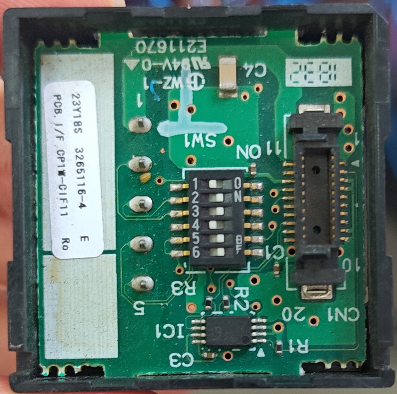

使用合信HMI与欧姆龙PLC信号直连RS485通讯,合信触摸屏485接口3正8负,欧姆龙采用485扩展板接SDB+和SDA-(板卡后面有拨码,将2356拨到ON,否则无法正常通讯

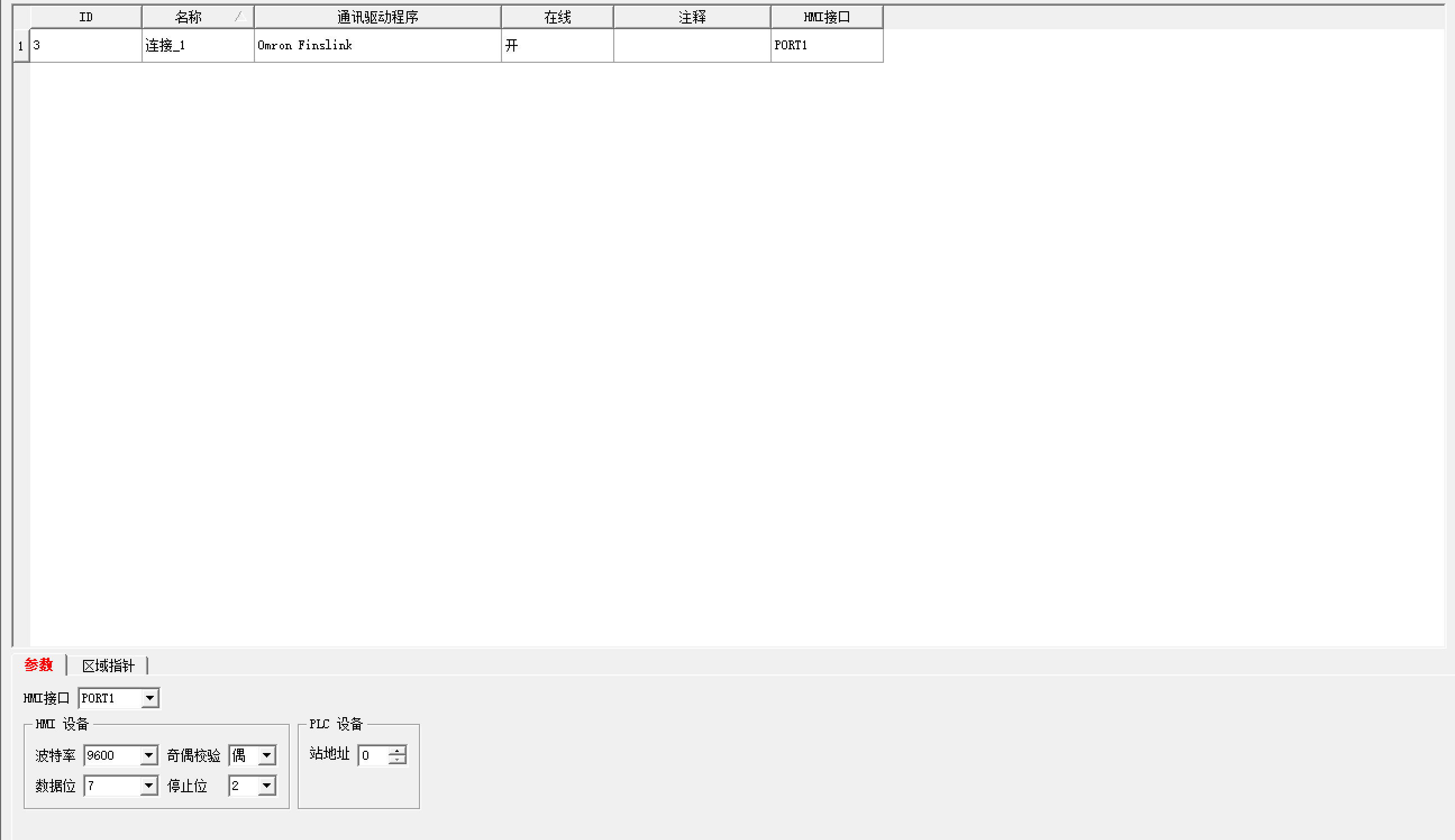

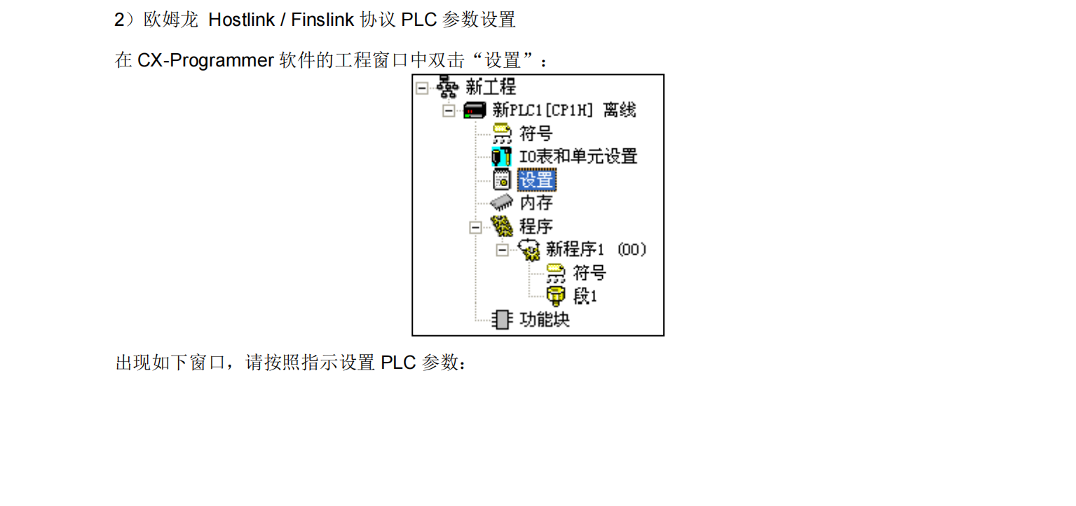

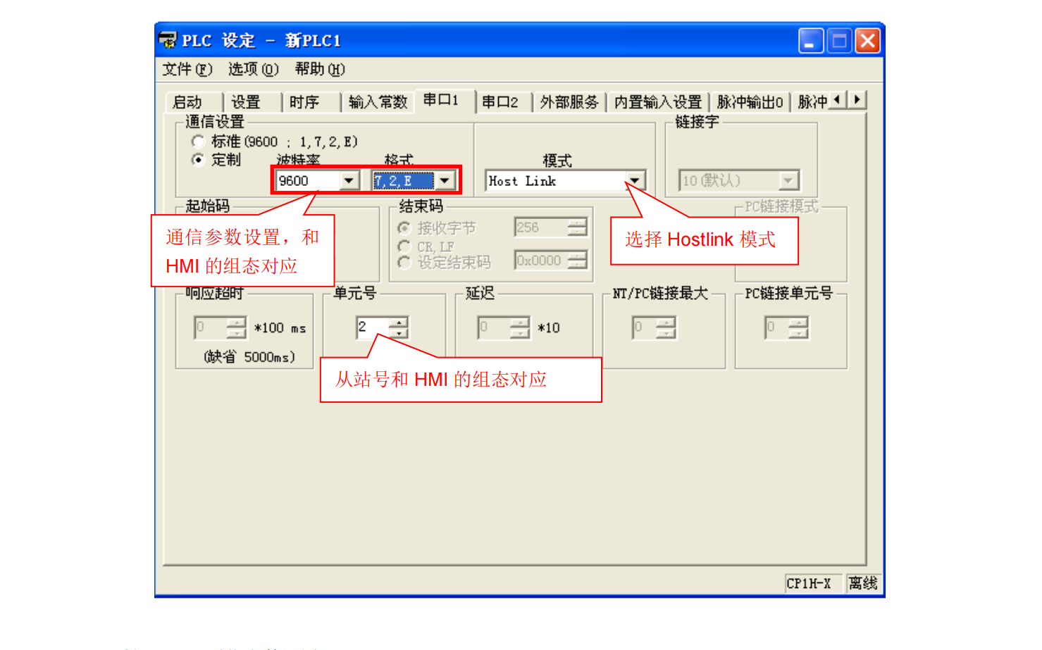

2、通讯设置
对应好波特率、数据位、奇偶校验、停止位
