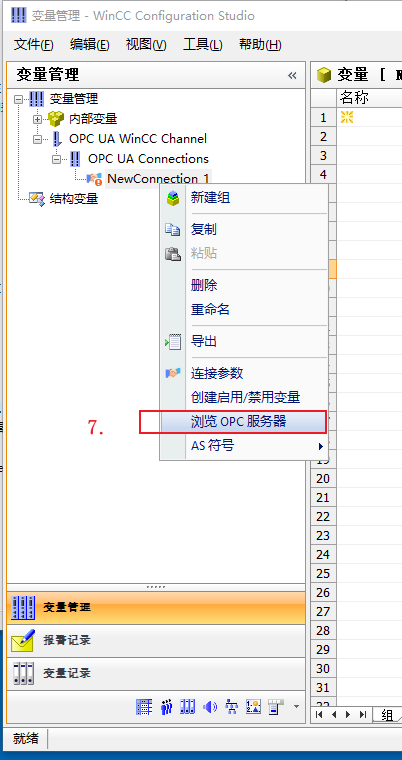

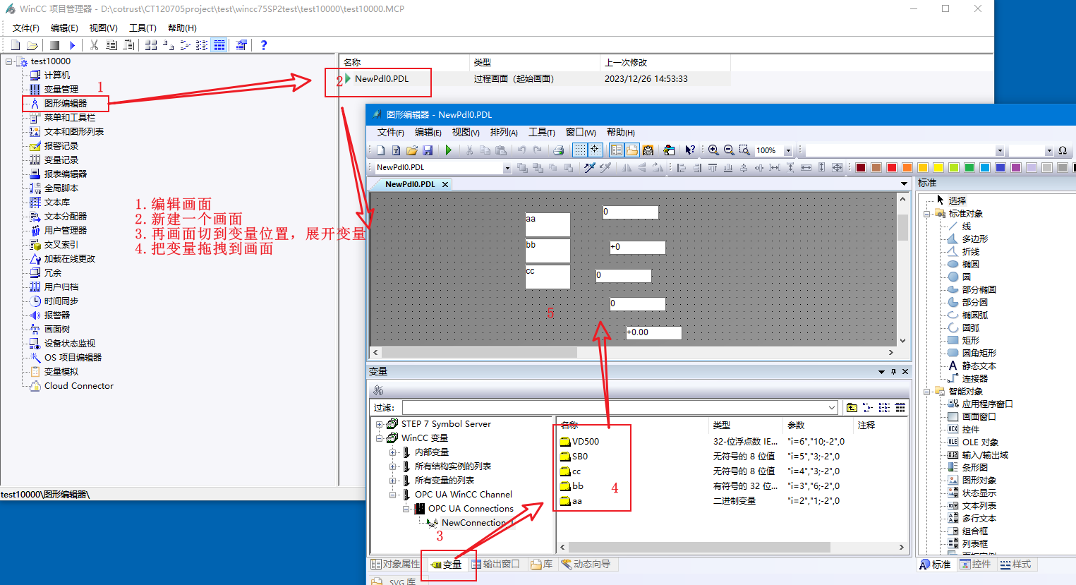

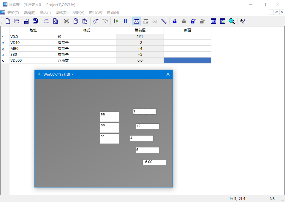

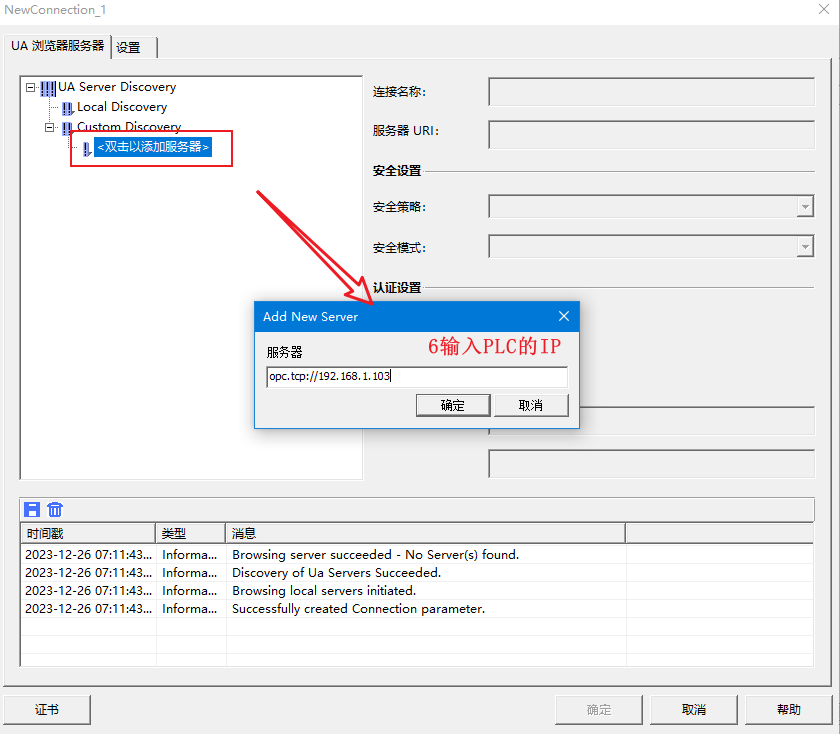

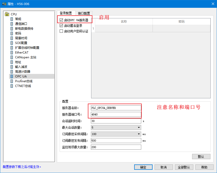

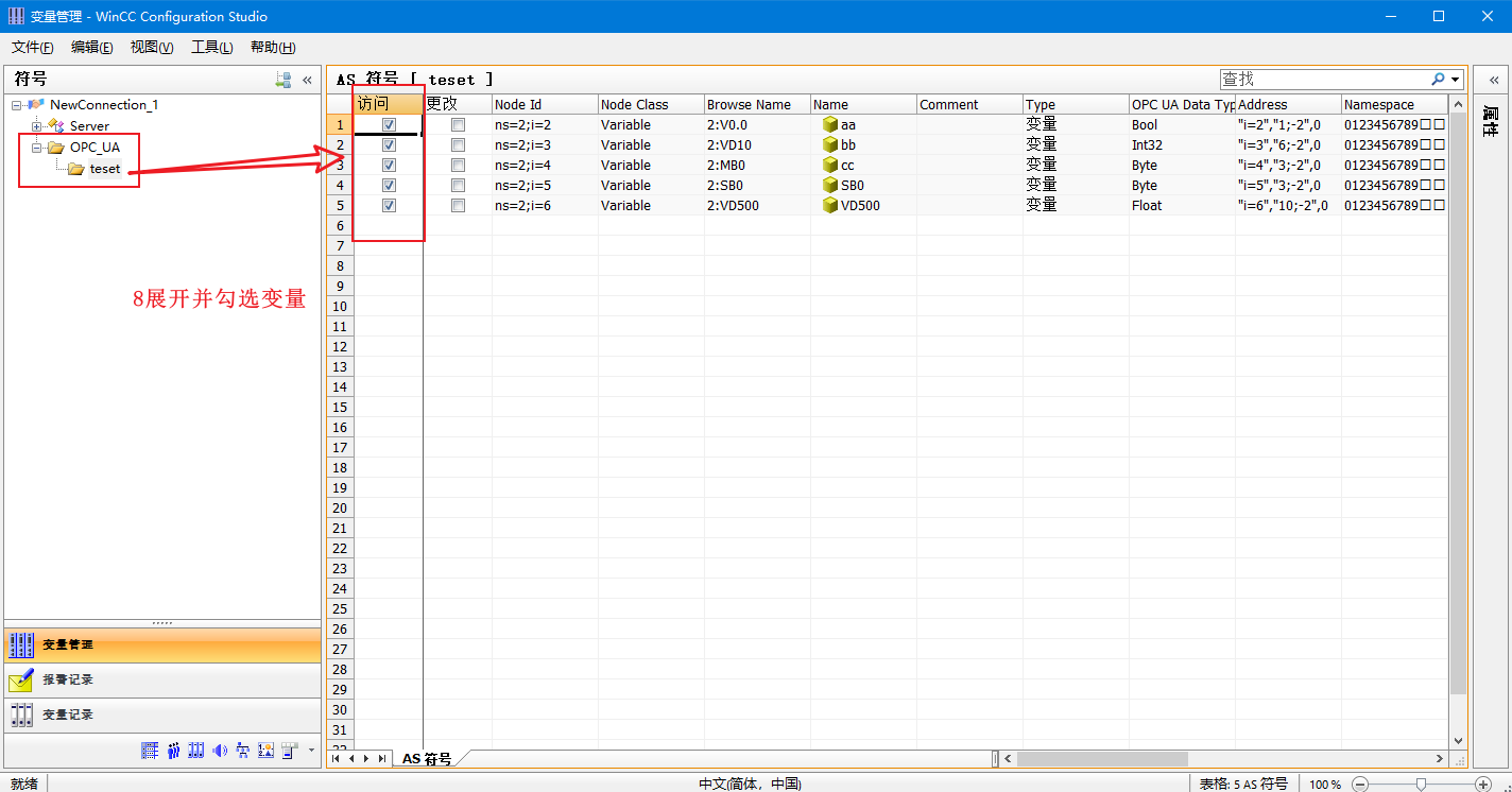

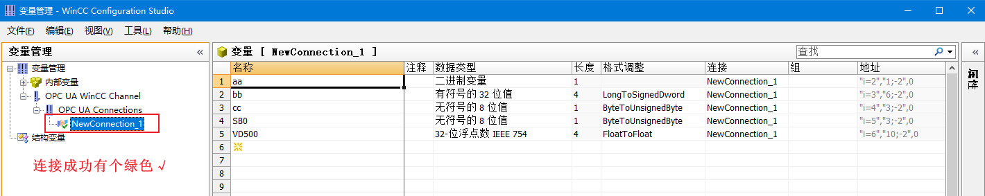

一、工具H56与wincc7.5SP2
二、PLC设置
三、wincc设置
注:运行之后会连接也会出现对勾
