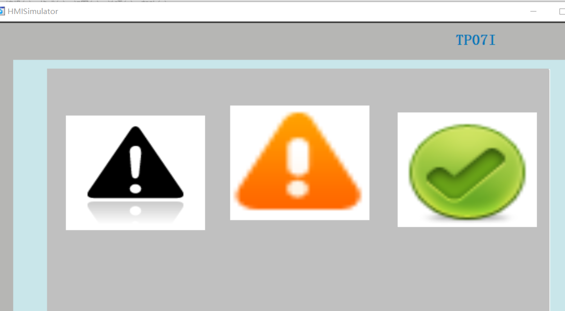

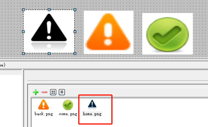

触摸屏调用的图片,名称如果是home,在画屏,以及模拟的时候一切正常。

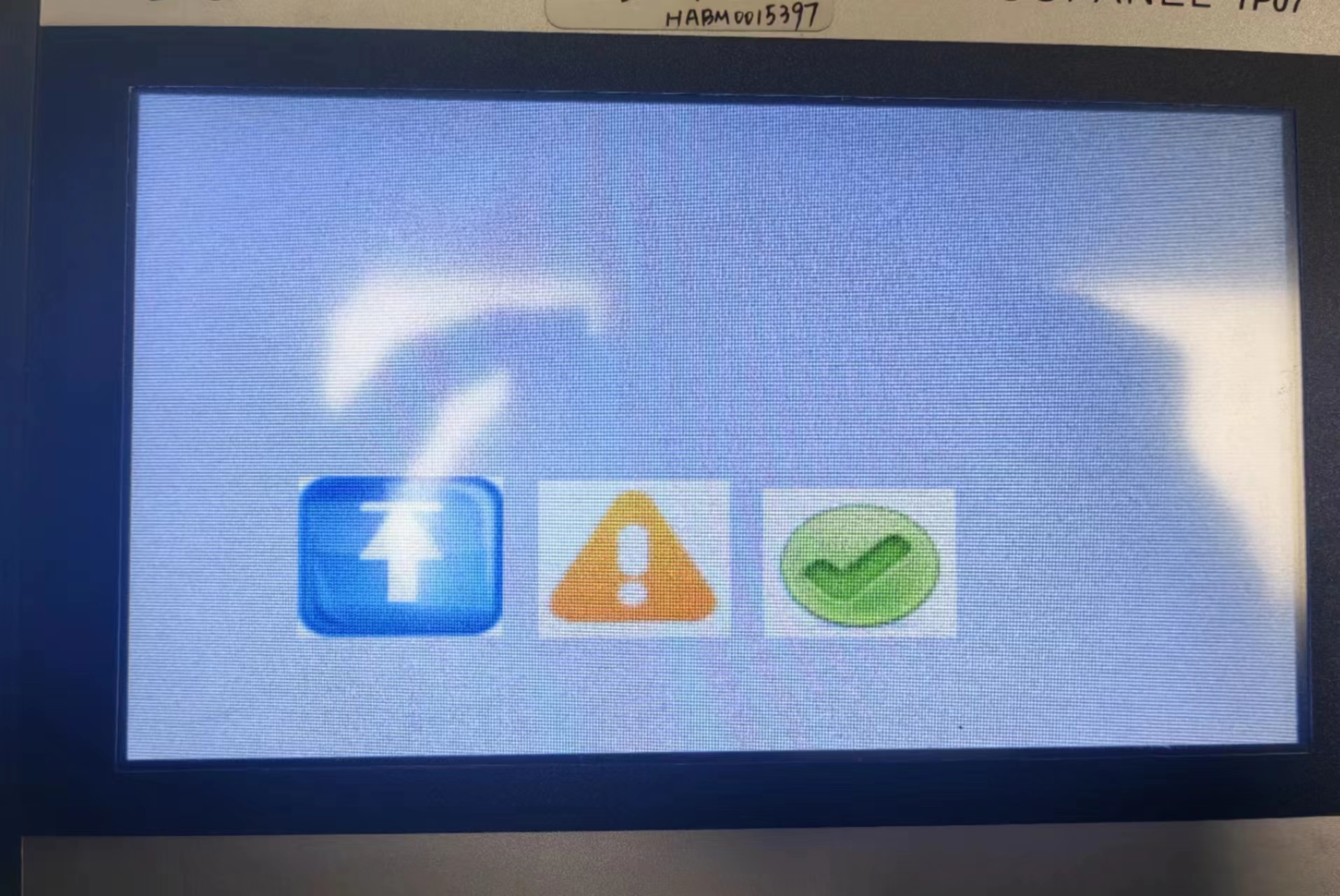

但下载到屏里后显示的却是其他图片
将图片名改为其他单词或中文就能恢复正常
