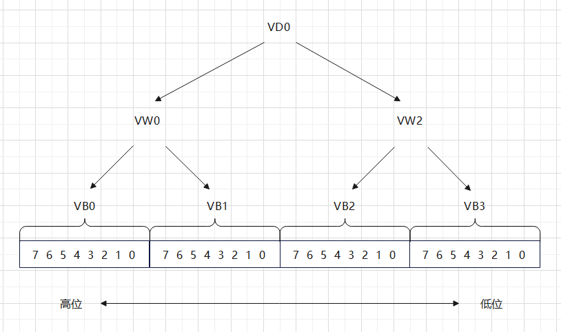

以VD0为例:VW0为高16位,VW0为低16位。
VW0中,VB0为高8位,VB1位低8位
VW2中,VB2为高8位,VB3位低8位

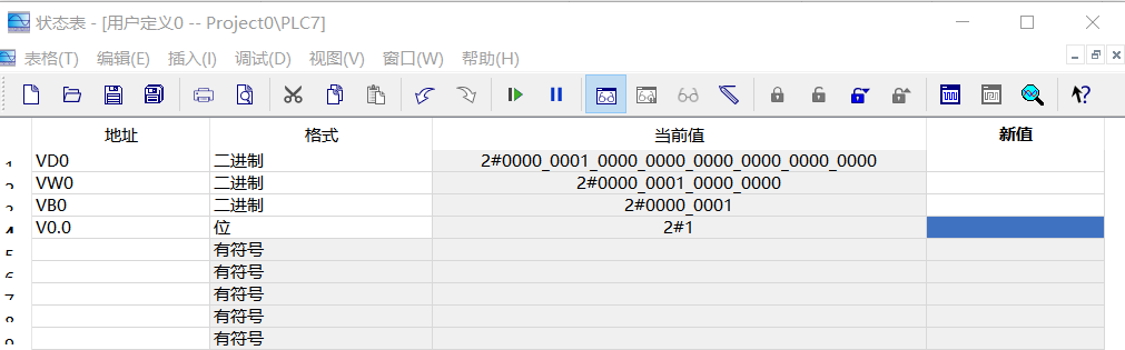

如下图所示:
字节排序.png 监控如下图所示:
