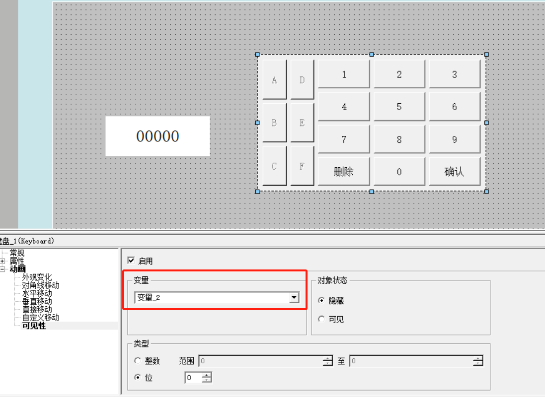

2.创建固定键盘,设置可见性:中间变量为1隐藏

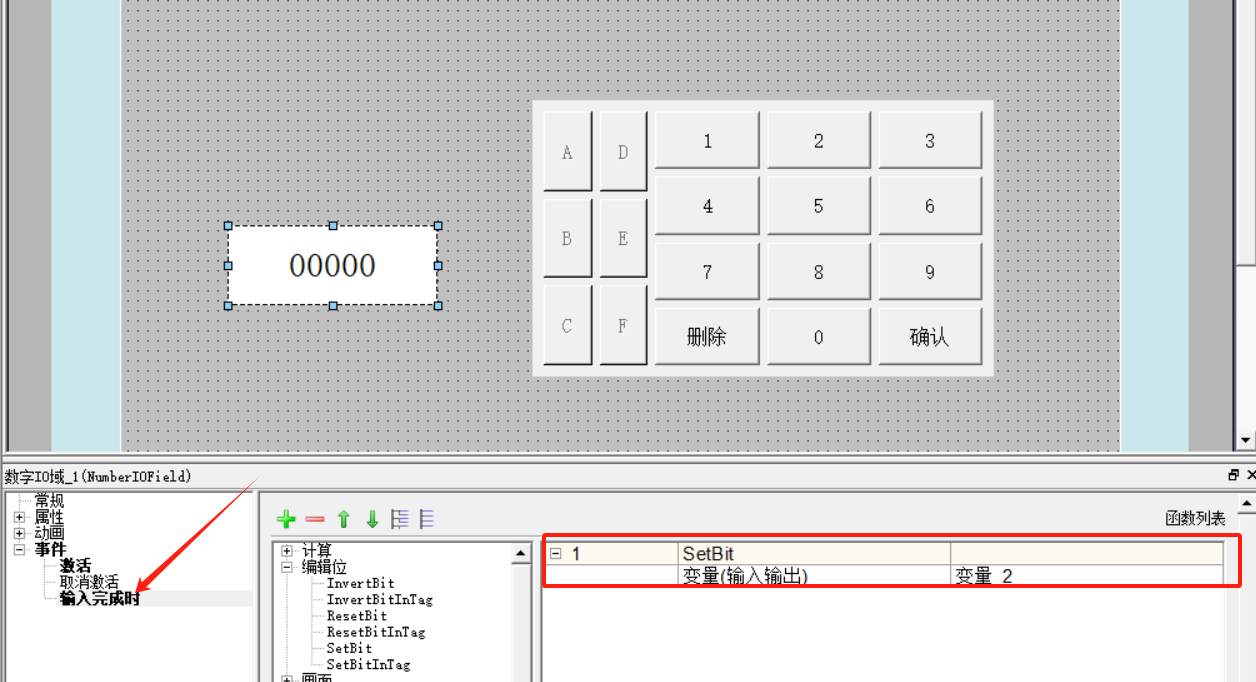

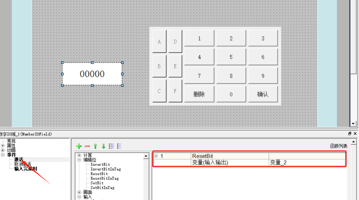

3.数字I/O域创建事件,激活关联中间变量的置0,写入完成关联中间变量的置1。
