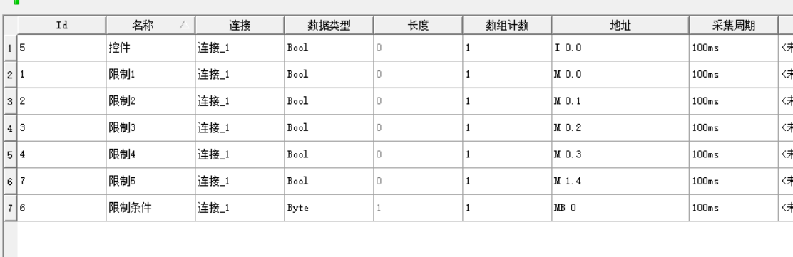

问题:控件需要满足多个条件才能操作

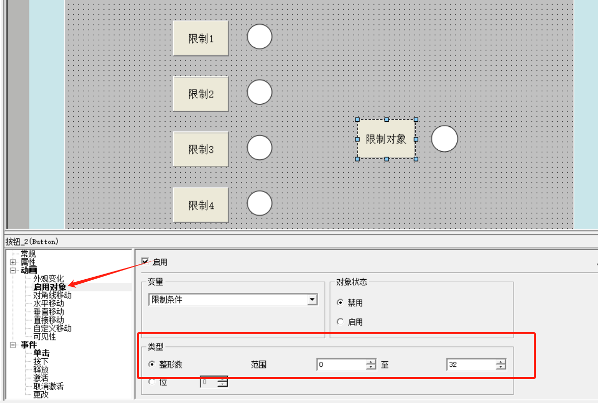

解决办法:多个条件关联同一个中间变量的不同位,控件设置禁用条件为中间变量的范围
样例:五个限制条件,限制一个控件
1.创建限制条件变量

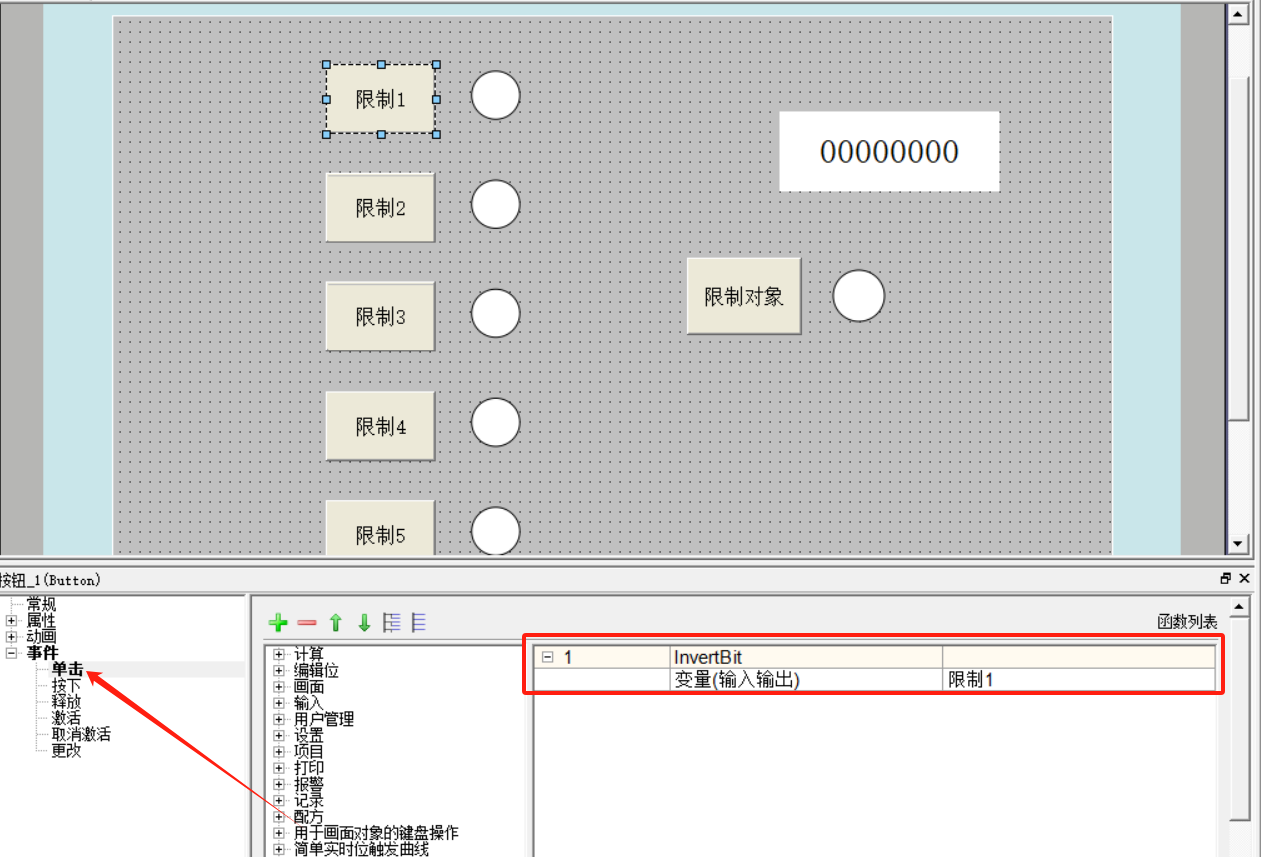

2.画面中五个限制控件分别关联限制条件的不同的位
3.目标控件设置“启动对象“为限制条件触发所以限制位的值
