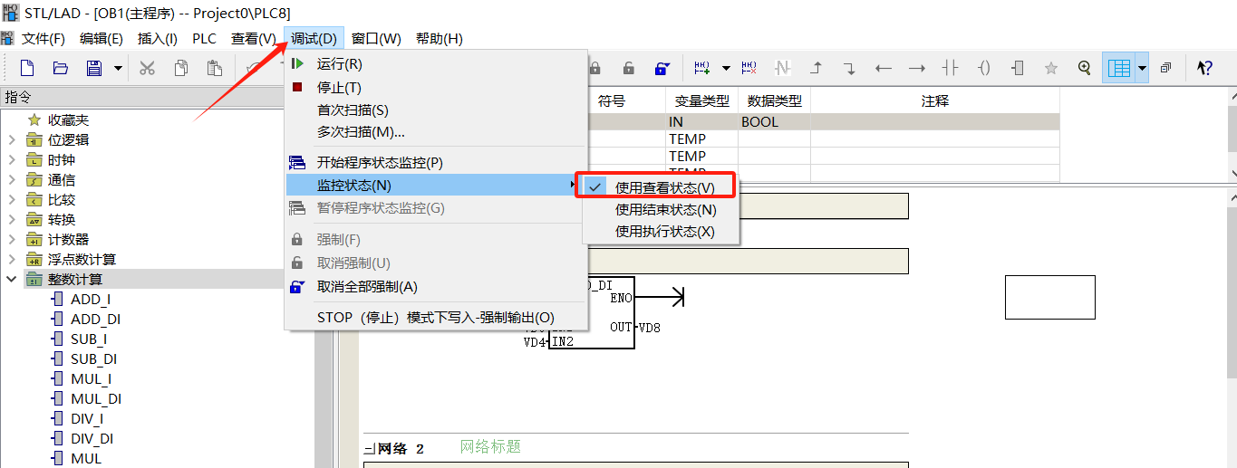

程序监控看不到变量具体值怎么吧?
4695
4695
发表于 2023-12-30 15:44:00 | 显示全部楼层 |阅读模式
软件监控状态设置成:使用查看状态就可以了
查看状态下,显示指令/能流的导通状态,同时也显示未导通指令的参数值。导通指令的参数值
与执行状态一致,未导通指令的参数值取指令扫描结束时的变量值,即与状态表中监控的一致。
