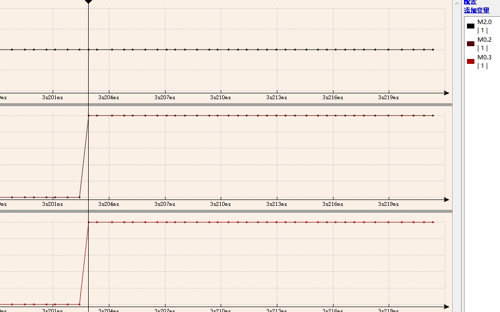

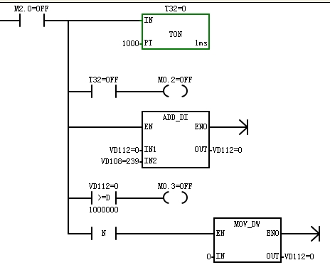

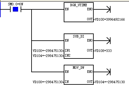

使用SMW22采集每一次扫描周期的时候,发现扫描周期在1ms以内时,他的误差会比较大,而且累加的误差也比较大,使用微妙指令可以获取系统的微妙时间,获取扫描周期的微妙时间。

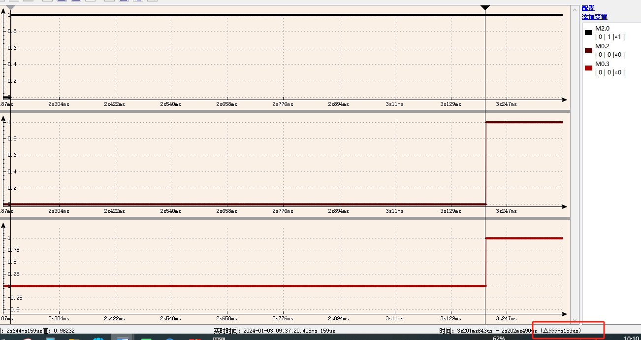

触发M2.0,发现M0.2和M0.3同时导通。
