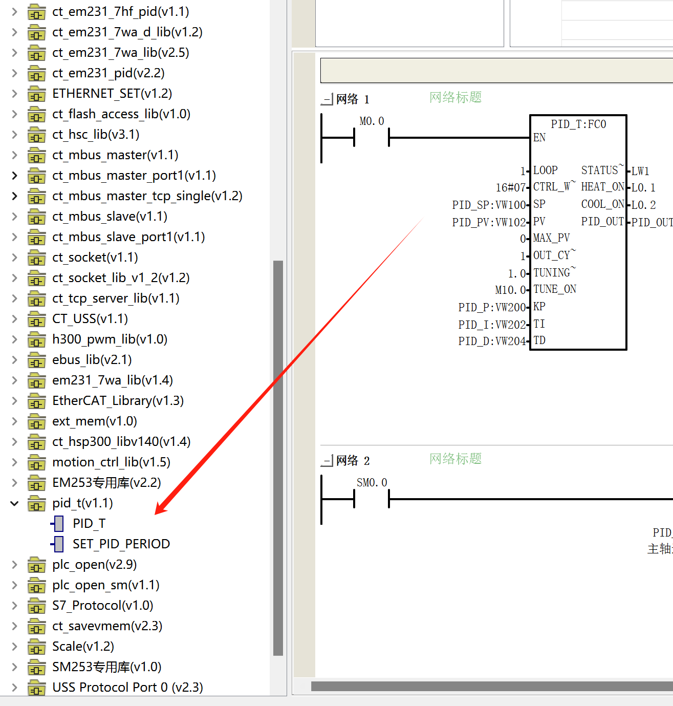

在绕线工艺中,经常会涉及到张力控制方面。我们可以通过使用PID_T来进行张力控制。

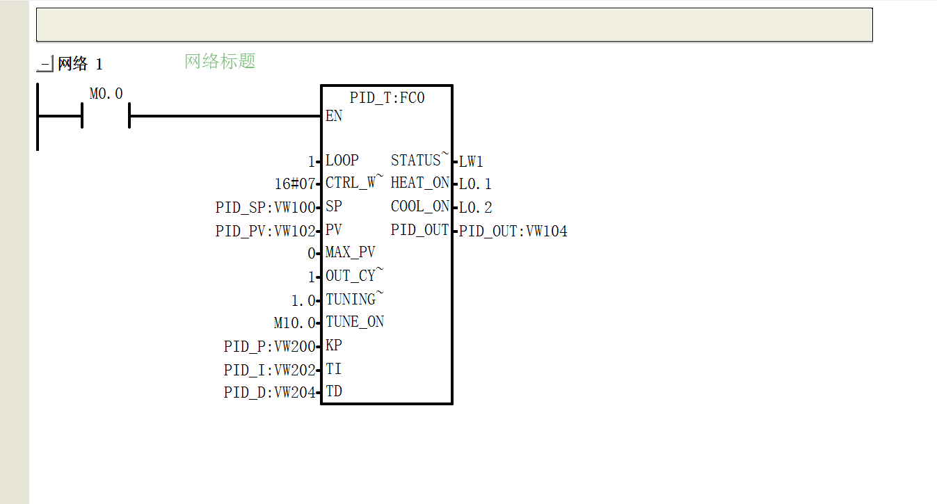

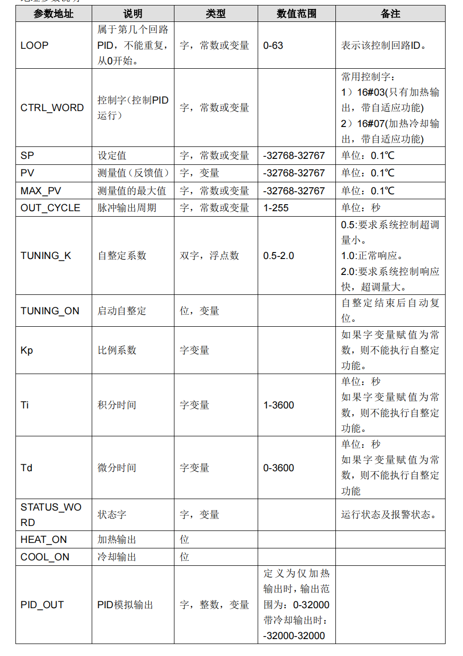

2、根据库指令介绍 填写数据 (设定值为摆杆设定位置,测量值为摆杆实际位置。比例、积分、微分可自行调节。摆杆为转矩模式,来确定收线张力)

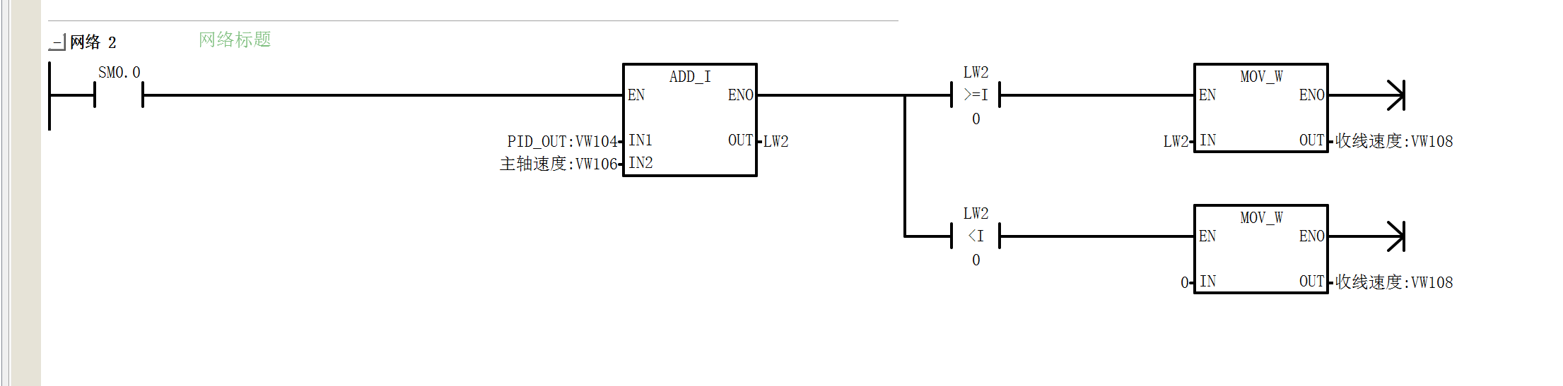

3、将PID_OUT与主轴速度的和与零作比较,来计算出收线的速度
