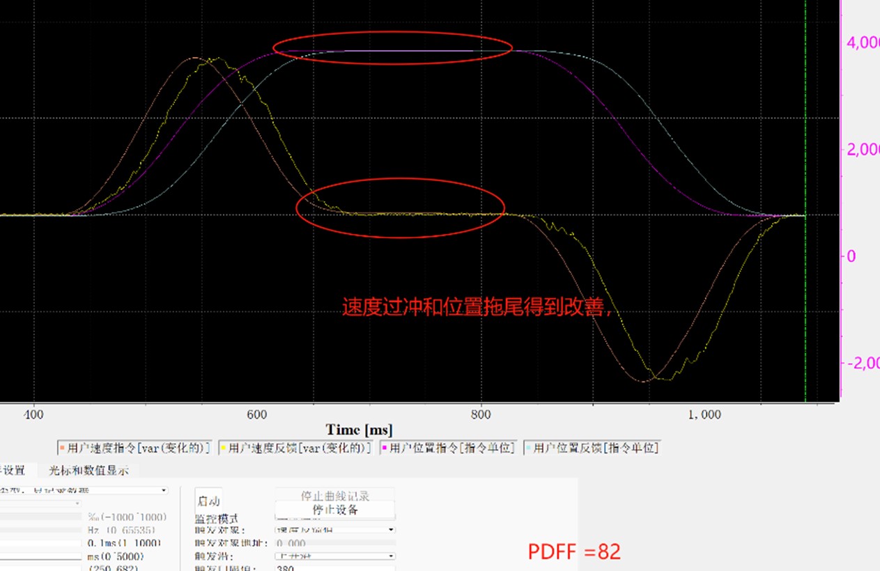

4.121 速度伪微分前馈反馈控制系数(简称PDFF)通过对速度环控制方法进行调整,增强速度环的抗干扰能力,改善速度指令的跟随性,解决设备在定位完成时出现过冲和拖尾的问题
图片1.jpg 当我们在调整伺服刚性时,速度环、位置环、惯量比和速度环积分时间常数等刚性参数已经调整到极限,设备依旧有些许过冲或者是拖尾,我们可以对该参数进行修改,调整伺服的速度跟随性。

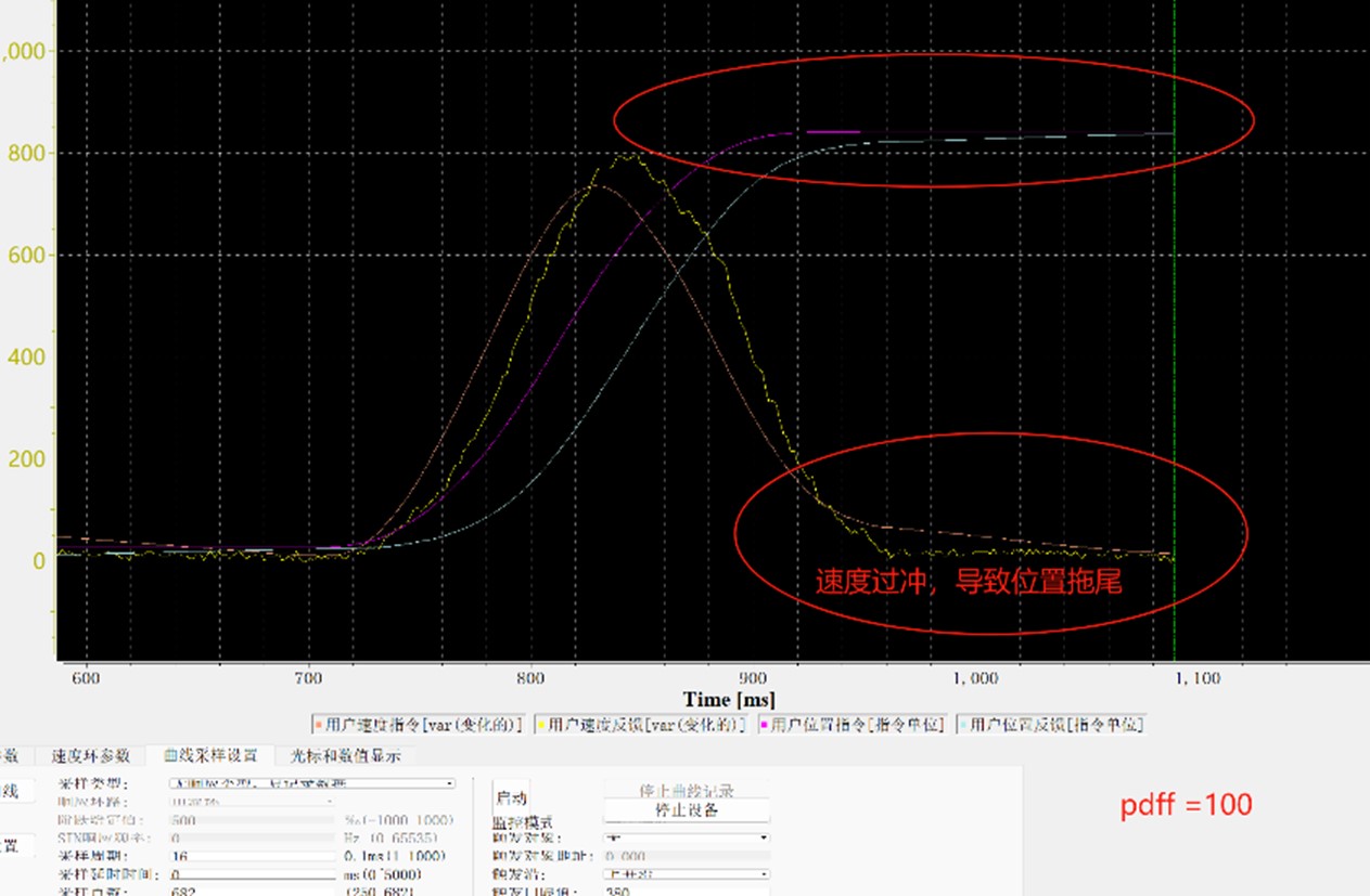

以下图片是在调摆轮设备时记录PDFF不同数值下,设备的运行状态:
PDFF默认值是100,此时速度过冲,导致设备在定位完成时有拖尾现象。
当我们逐渐降低DPFF的值,此时DPFF设置82时,速度跟随较好,通过采取的曲线可以看出设备拖尾问题已得到改善。

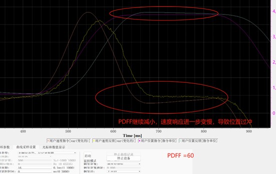

若我们继续降低PDFF的值,此时PDFF设置60,设备的速度响应进一步变慢,导致了设备过冲。
