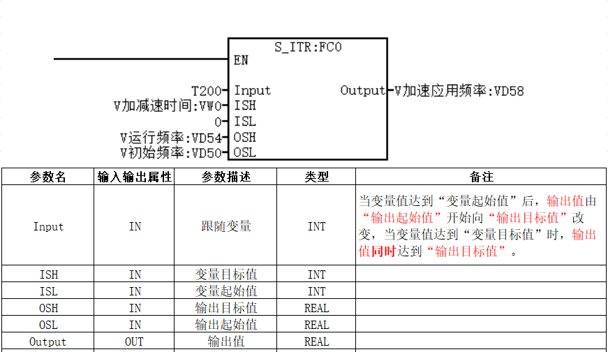

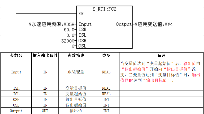

S_ITR与S_RTI应用于模拟量输出变频器频率加速的应用案例。库的介绍:
案例应用:

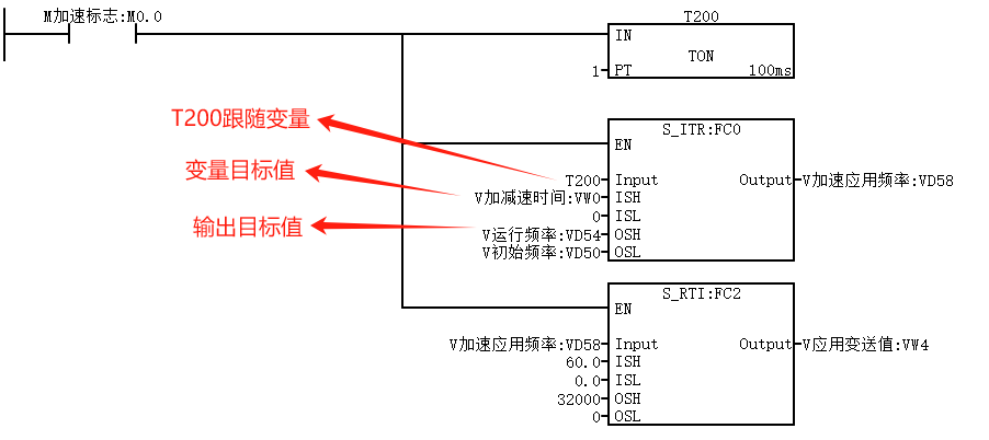

VW0设置为100,VD54设置为50.0
VD50设置为10.0
当M0.0置位后,T200由0增加到100;
VD58也由10.0增加到50.0
对应的模拟量输出值VW4也由10.0对应值
5333增加到50.0对应值26667。
以此实现变频器频率在10秒内从10HZ平缓的变为50HZ
改变VW0的值实现频率的加速。
