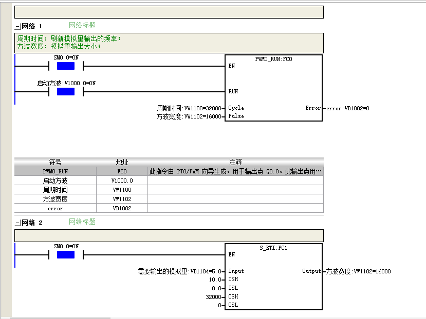

建立PWM向导,选择微秒级别的周期,生成输出Q0.0或者Q0.1的方波;通过输出方空的占空比控制PWM固态继电器输出模拟量;
用个比例转换需要输出的模拟量值,0-10v对应0-方波宽度。
