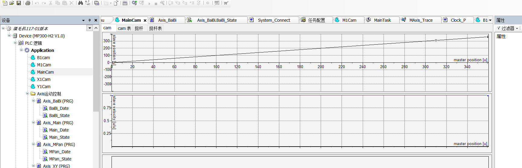

1.在CODESYS软件中建立一个CAM表
然后在CAM表中打开挺杆表界面
表中X表示凸轮中主轴位置   POSITIVE PASS  表示正方向动作  NEGATIVE PASS 表示反方向动作
图中为例子
在主轴运动到310度的时候继电器输出,主轴运动到360度时候继电器停止
在挺杆表建立完成后需要在主程序中调用挺杆功能块
调用完成后,当我们执行电子凸轮时候-btappet位会根据我们挺杆表的配置经行通断输出
