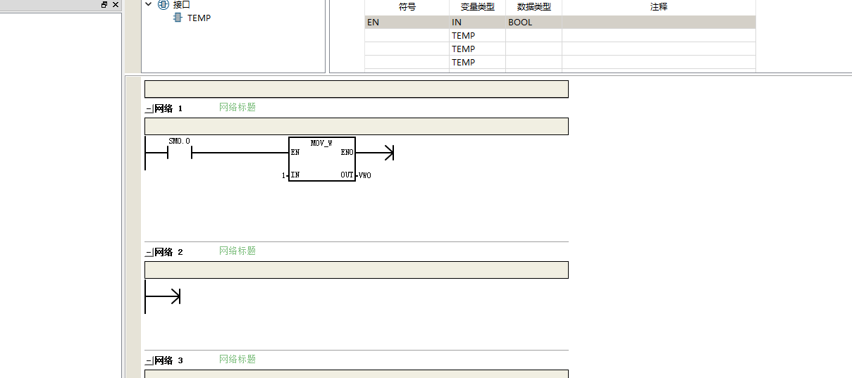

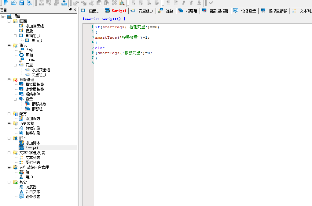

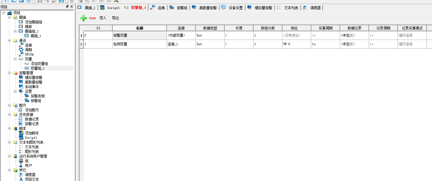

1.利用脚本给变量赋值实现触摸屏提示通讯成功或者失败提示
606ca93ff8b560fc9efff34f5978e90.png d558400c42448df60f2f242a1fbeb73.png 81f5eab07b24a3c4b37270e4dcbb16d.png

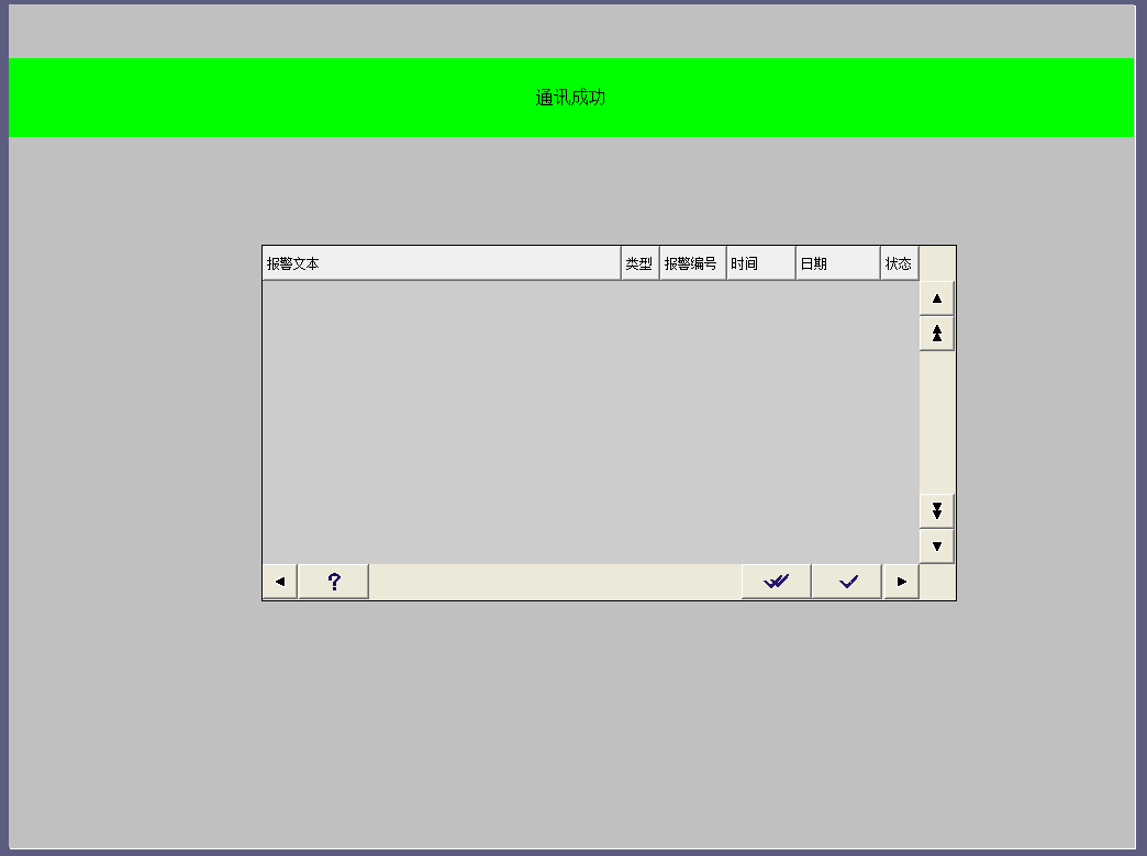

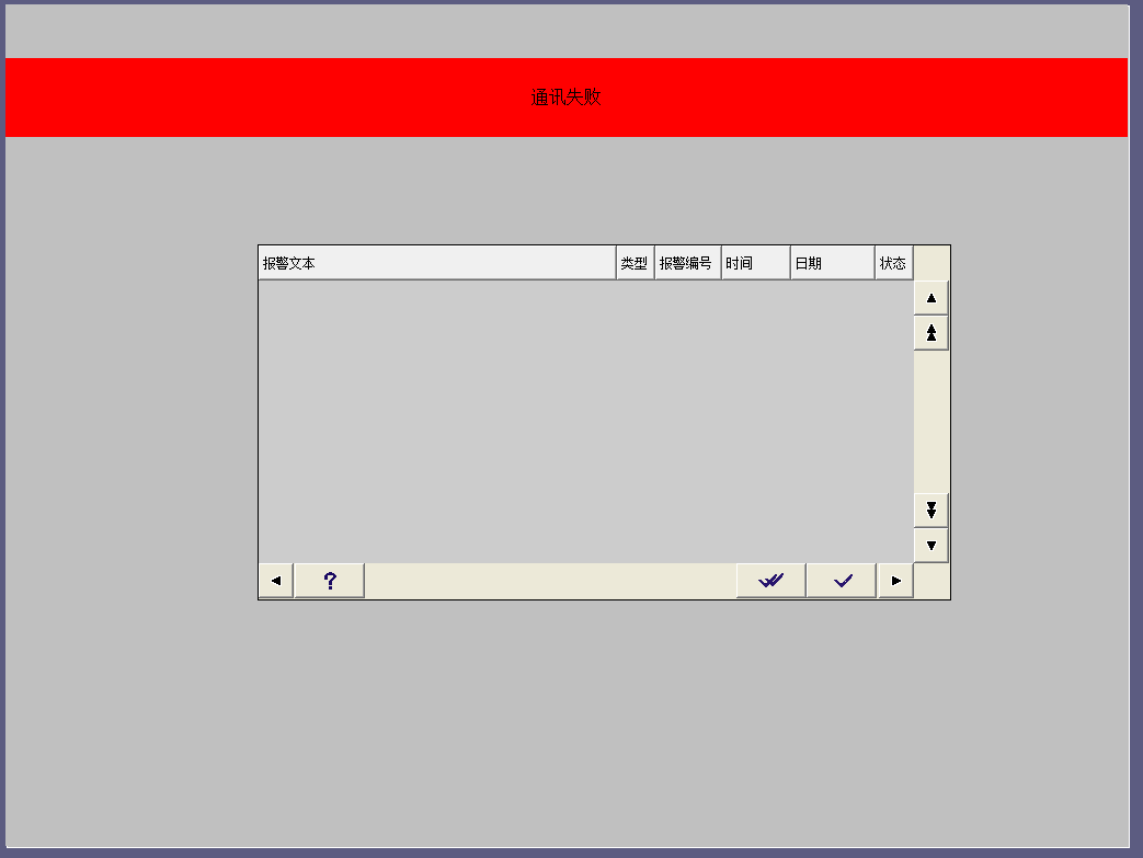

2.效果显示
