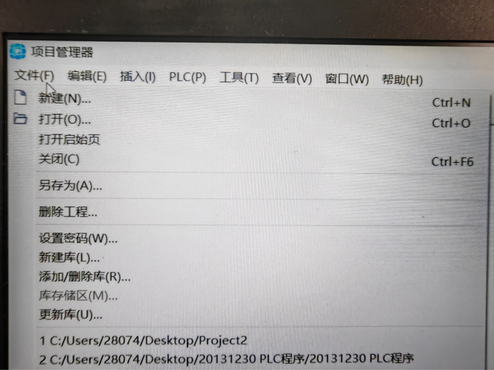

1.工程文件密码保护

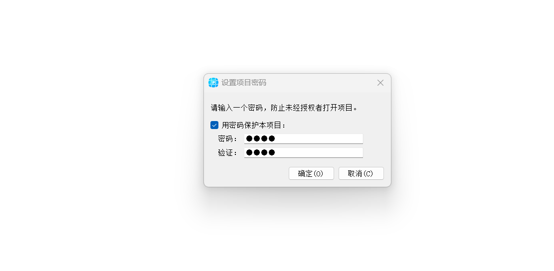

点击文件,选择设置密码
勾选用密码保护本项目,在下框输入密码,两行需一致

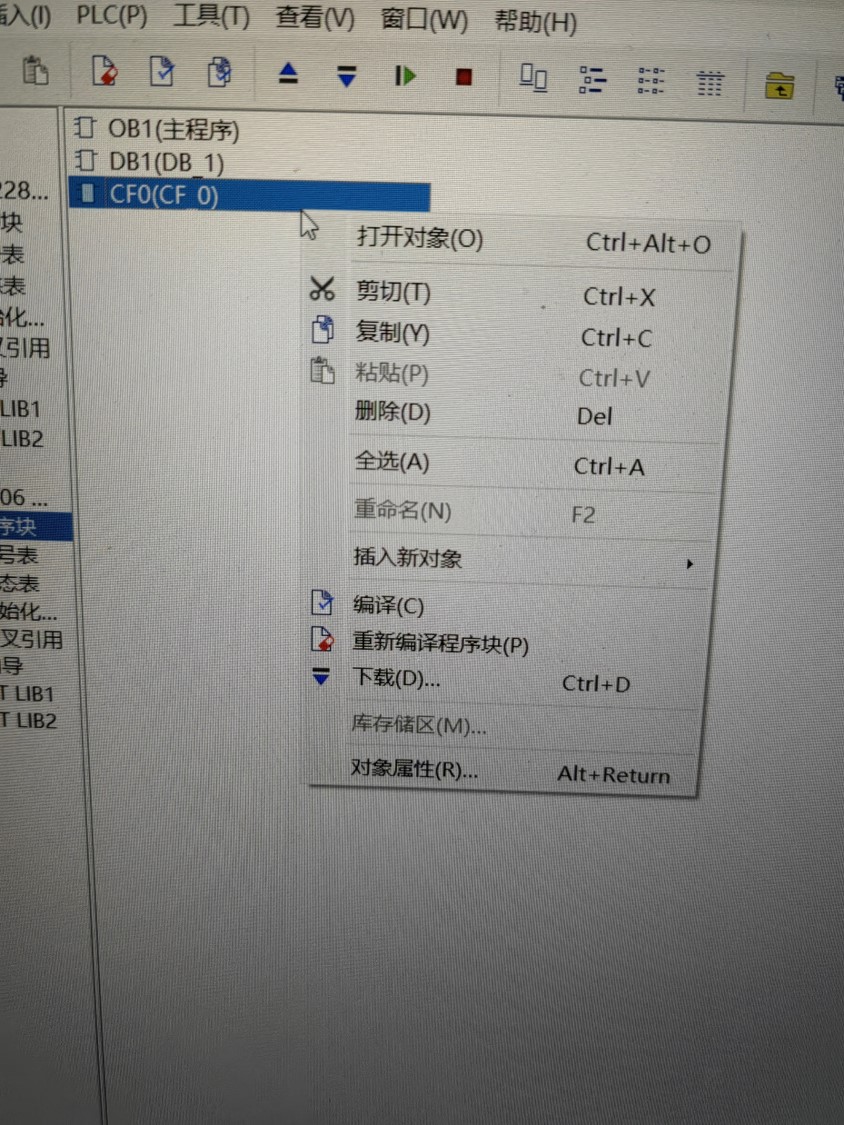

2.子程序密码保护

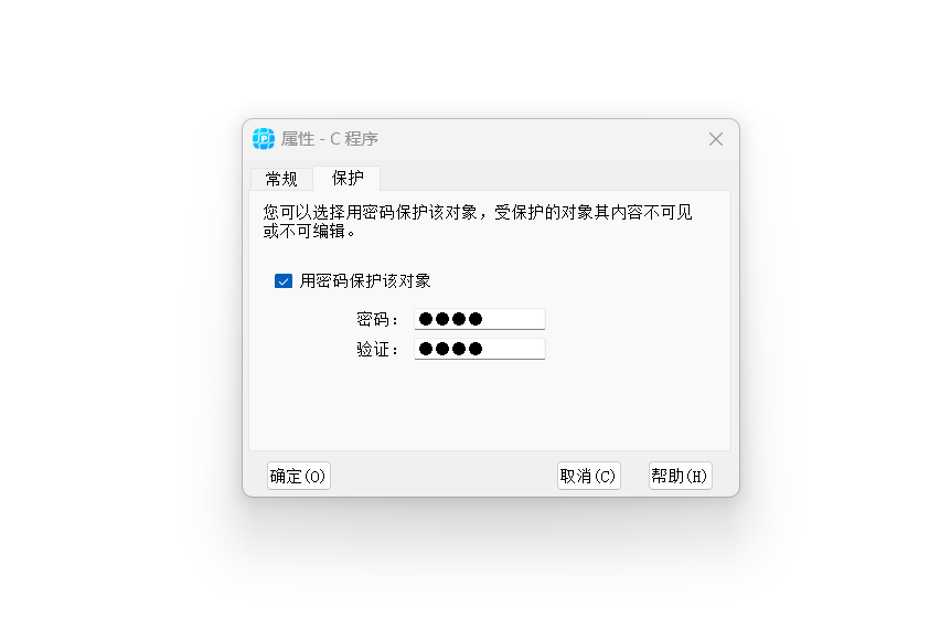

右击对应子程序,选择对象属性
点击保护,勾选用密码保护该对象,在下框输入密码,两行需一致

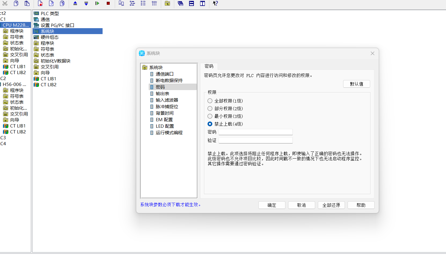

CTH200系列PLC点击系统块,后点击密码,选择需要的权限,输入密码,下载程序时勾选系统块

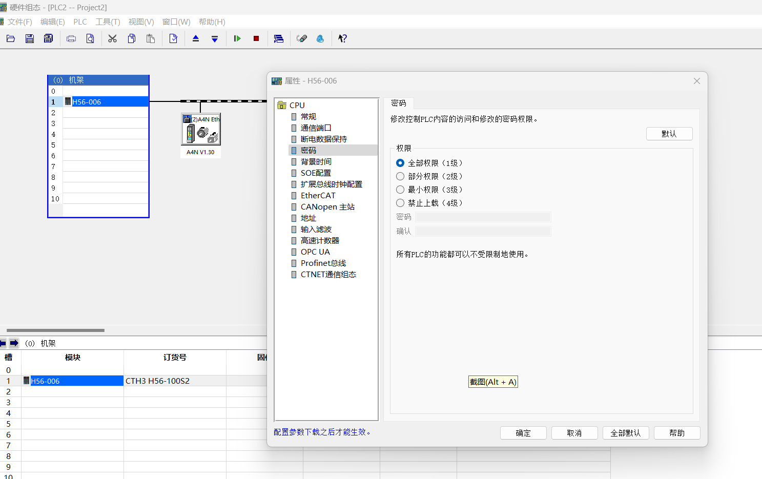

CTH300系列PLC点击硬件组态,后点击组态上的CPU,点密码,选择需要的权限,输入密码,下载程序时勾选硬件组态
