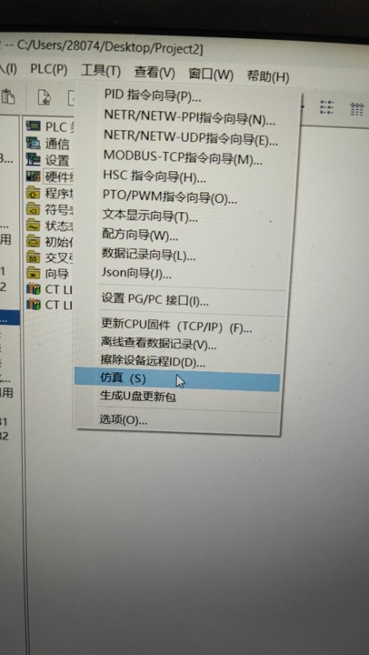

MagicWorksPLC仿真暂仅支持H56
首先点工具,仿真选择H56

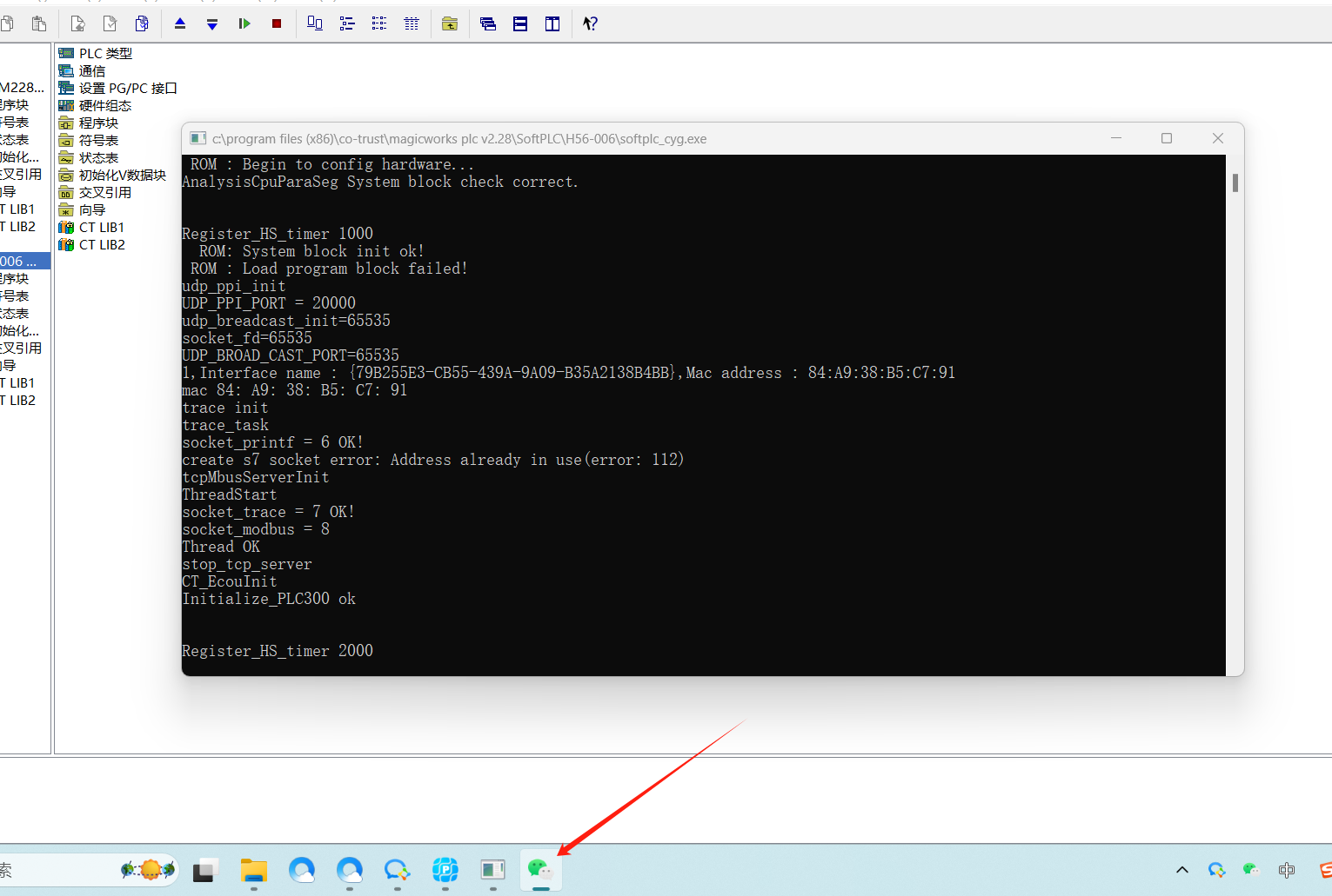

确认后会运行一个窗口,仿真时不要关闭,必须运行,可小窗口

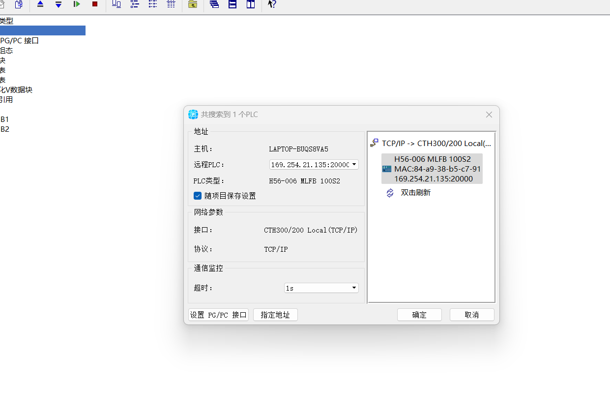

正常运行时即可通讯上
