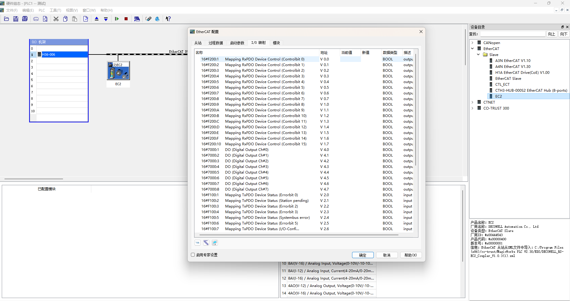

合信的本家的EtherCAT远程IO模块是字节寻址的,但市场上也有位寻址的EtherCAT远程IO这里以国产的德克维尔为例可以看到是bit寻址的

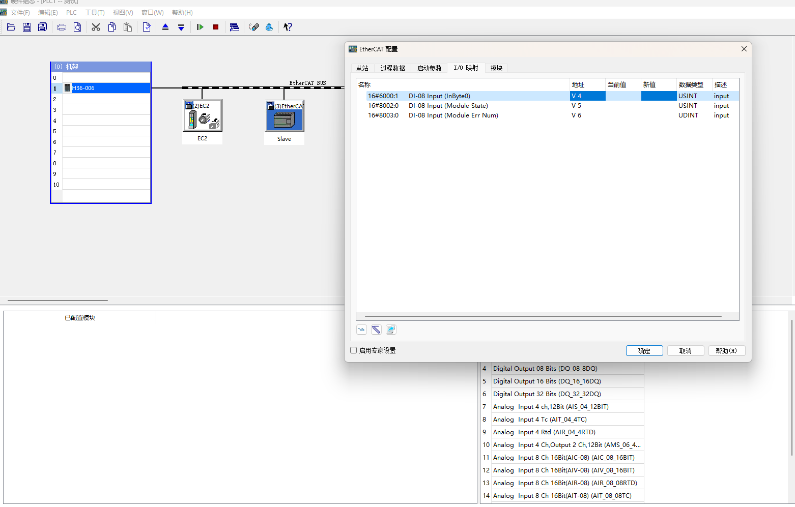

下面一个图是合信的EtherCAT远程IO是字节寻址的
如有客户使用时遇到位寻址的远程IO需要使用2.30版本以上的编程软件,并联系相应的地区应用技术提供相应的2.7固件及以上版本
测试可行
