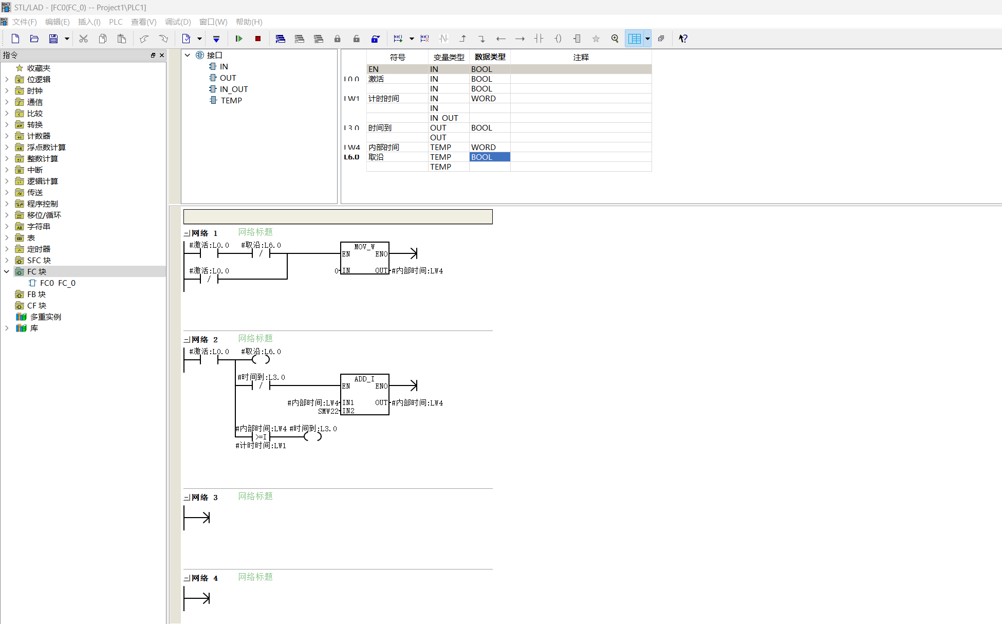

由于一些情况下,在一些会多次调用的功能块里面无法调用T定时器,所以我这里提出一种解决办法,就是利用smw22这个特殊寄存器,每个周期叠加上一个周期的扫描周期时间,这样就可以起到一个计时输出的作用,这样操作的话,精度上会有一个扫描周期的误差,最好适用于一些对精度要求不高但是需要计时的场合
