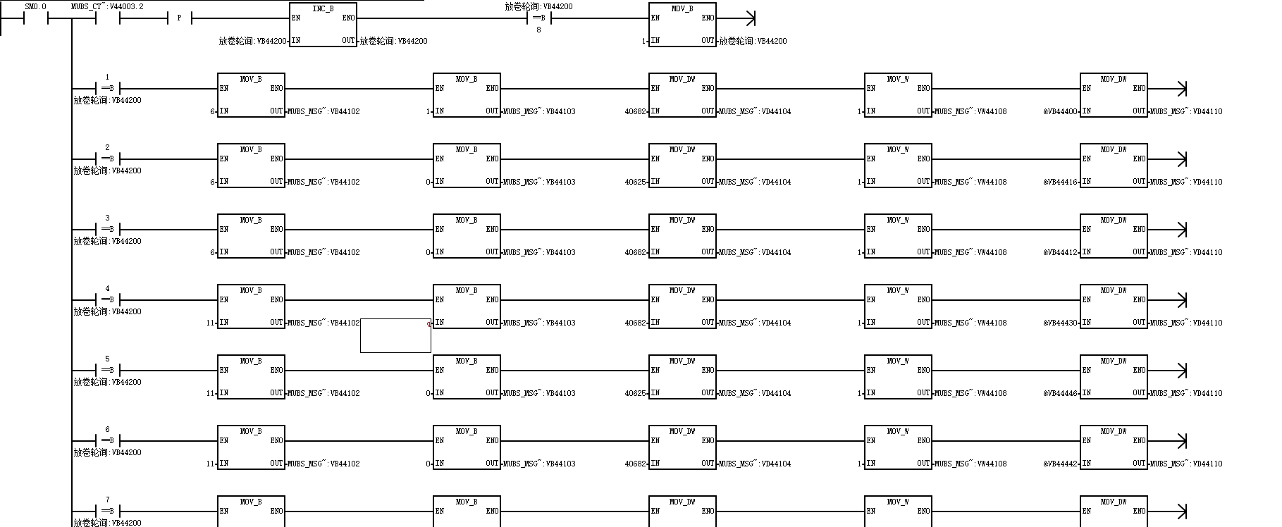

1.png 配置主站

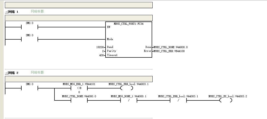

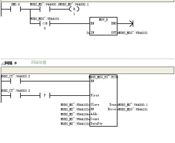

当某次通讯错误时,接通读写指令能流端
或者通讯成功时使用能流段常闭打断能流输出,隔断周期。确保读写指令能流段有信号交替。
用指针根据轮询号读取需要读写信息
如果需要添加读写数量,只需要向下添加地址以及轮询号
如果读写操作报警,清除报警,避免停留在某一次读写。
多从站通讯时,某一从站无法通讯成功不影响轮询,影响轮询速度
