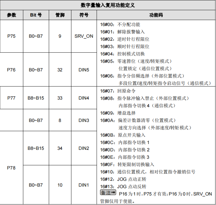

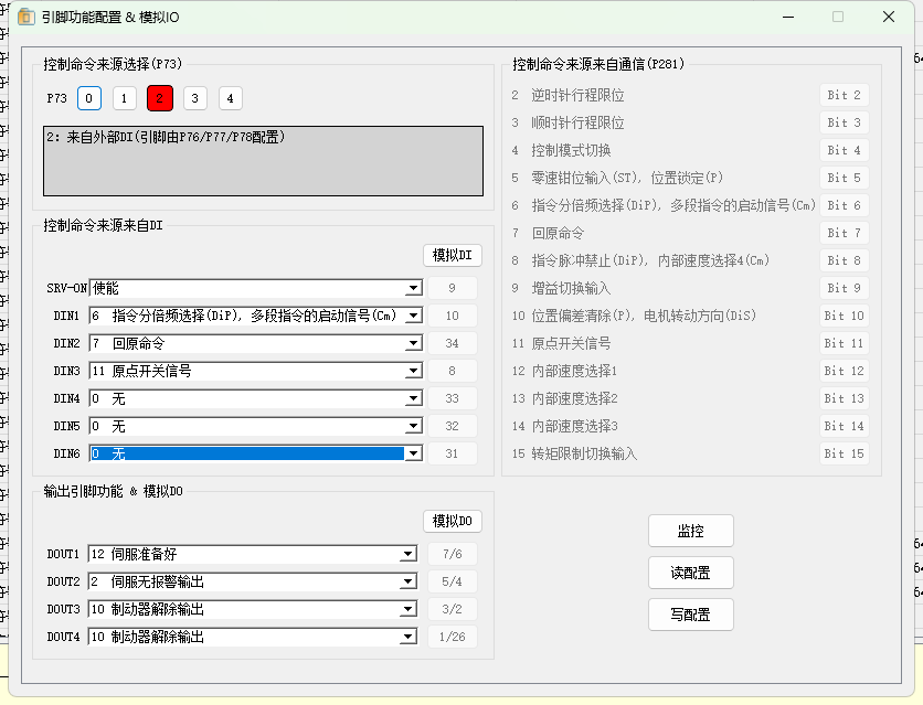

1.配置P78 = 16#0607     P77 = 16#0B00    P73 = 2      P72(根据需求选择原点开关生效方式)  P16 = 1使能
或者在在MagicWorks Tuner 引脚配置功能里面配置     *(配置完成以后保存至EEPROM有条件最好断电重启,某些版本需要断电重启否则无法生效)

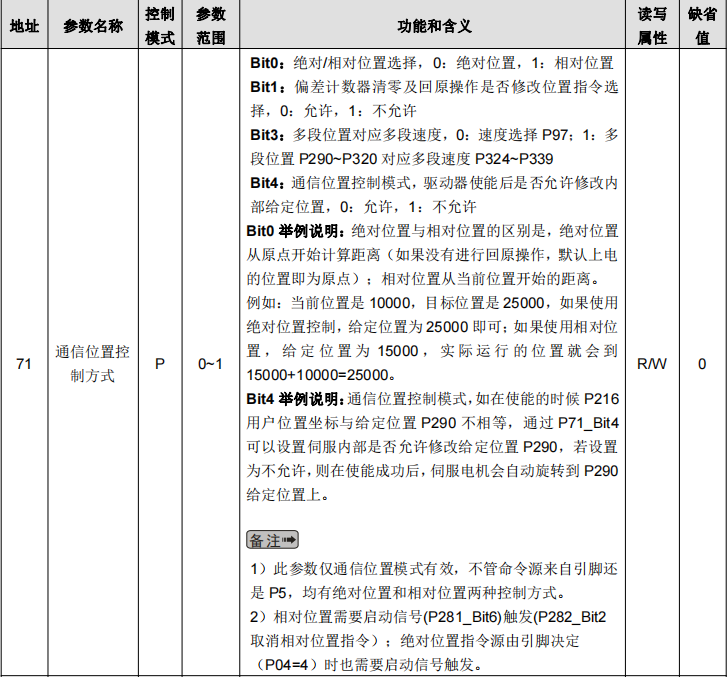

2.P290配置运行距离           P97运行速度      P90运行方向      P35配置回原模式         P101、P102回原速度         P113、P114配置加减速度
P71  Bit0 = 1 选择相对位置    Bit1 = 1(否则回原完成后会把P216赋值给P290)   Bit4 = 1 (断电重启后P290的位置不会丢失)
