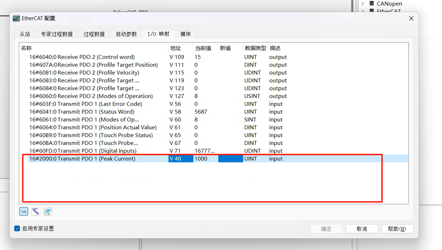

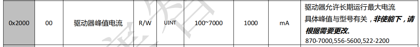

合信PLC带雷赛总线步进,若使用默认配置时会出现步进输出无力现象。可通过启用专家配置添加 PD0 16#2000 查看驱动器峰值电流。默认值为1000(ma),图如所示:

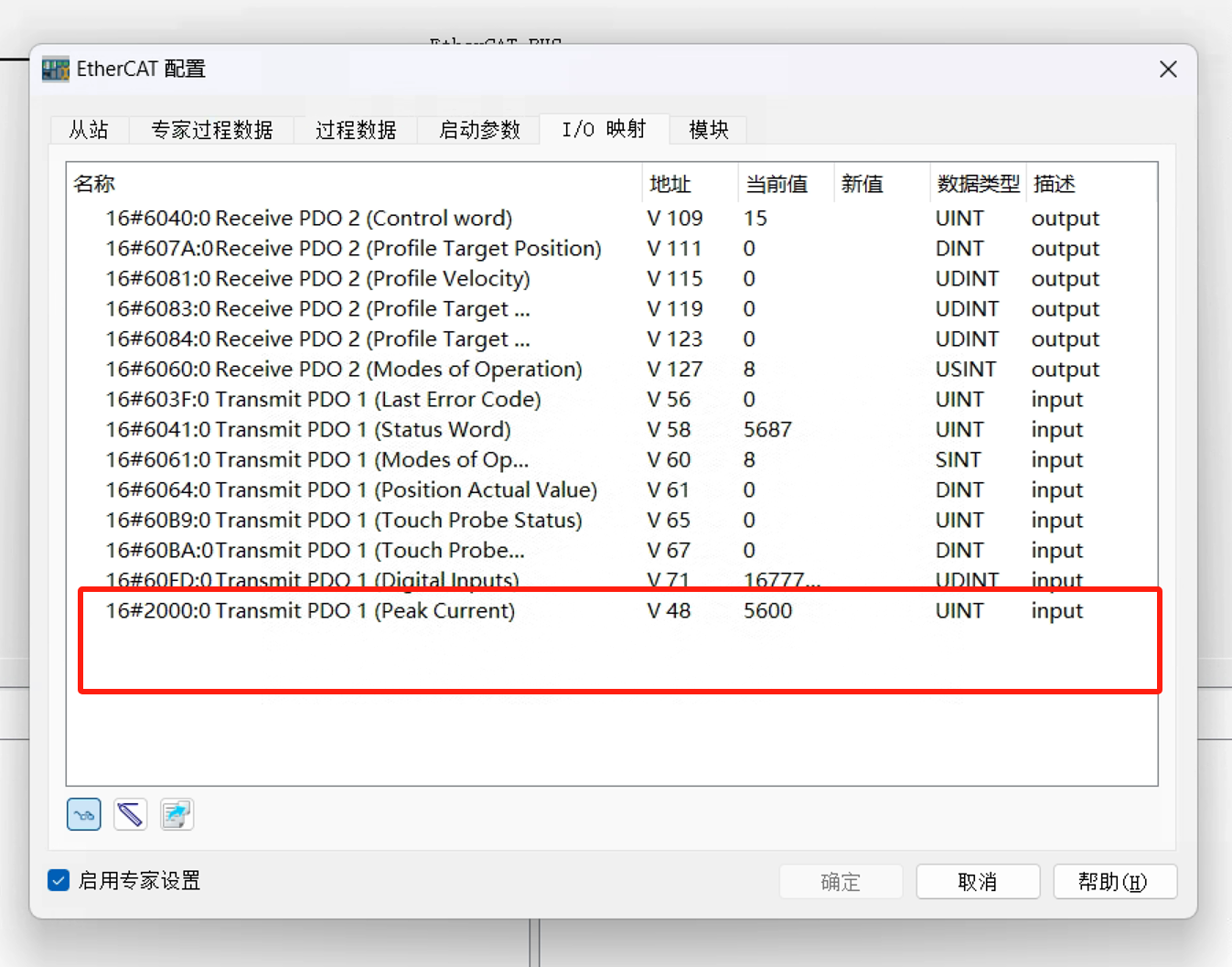

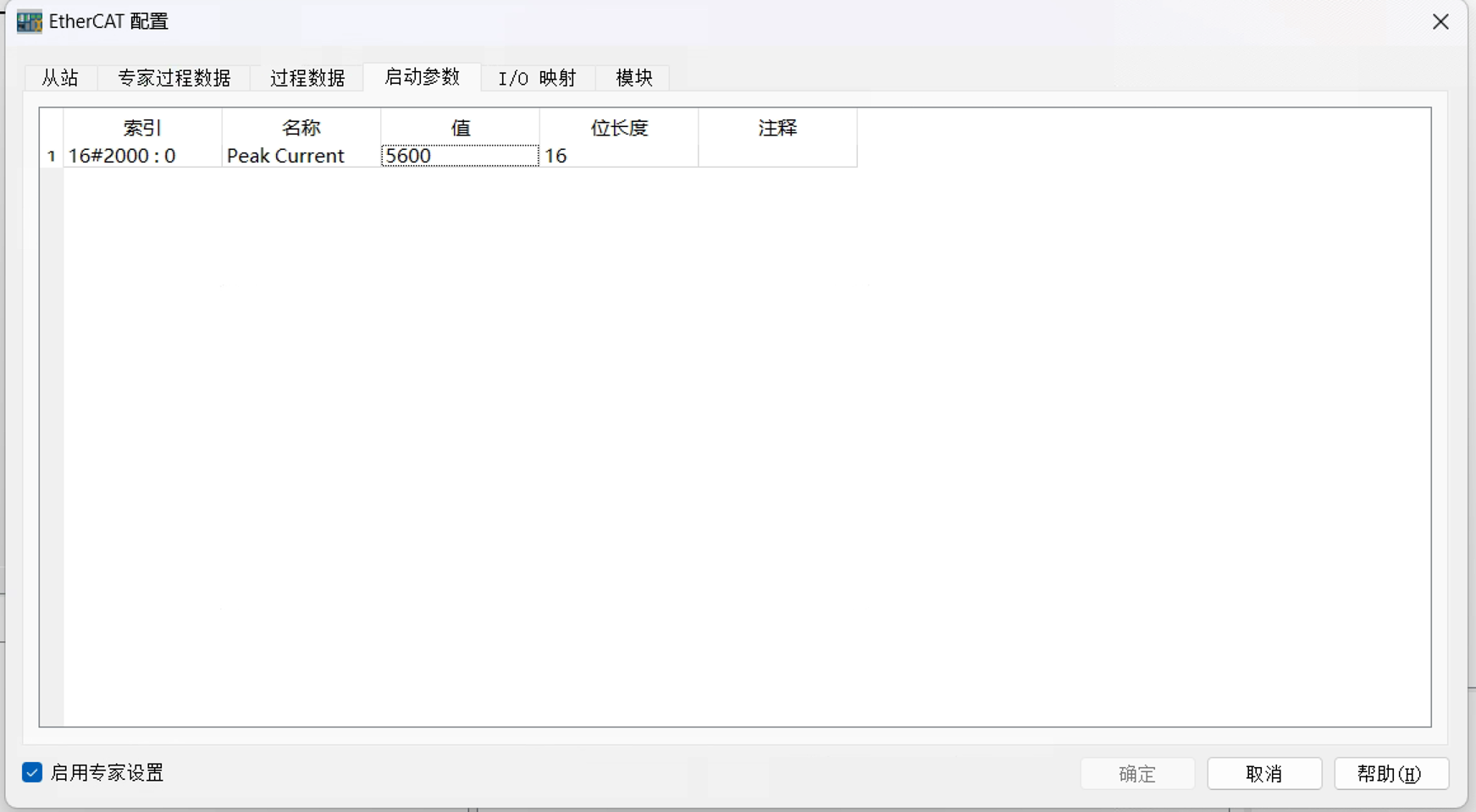

可以通过配置启动参数给对象字典 16#2000 根据实际需要写值下载运行即可,如图所示:
