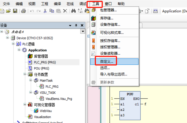

以更新参数命令为例:
1、选择“工具---自定义

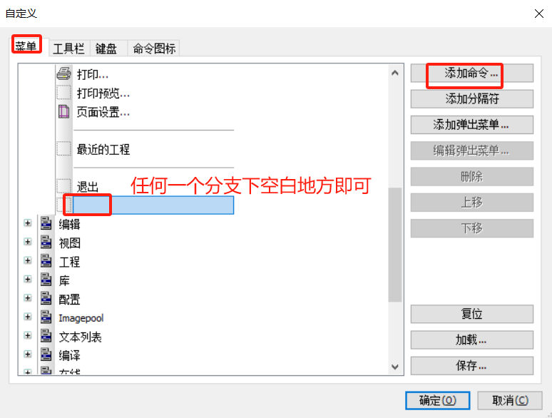

2、菜单---随便选择一个分支在其中空白地方点击,然后在右侧点击添加命令

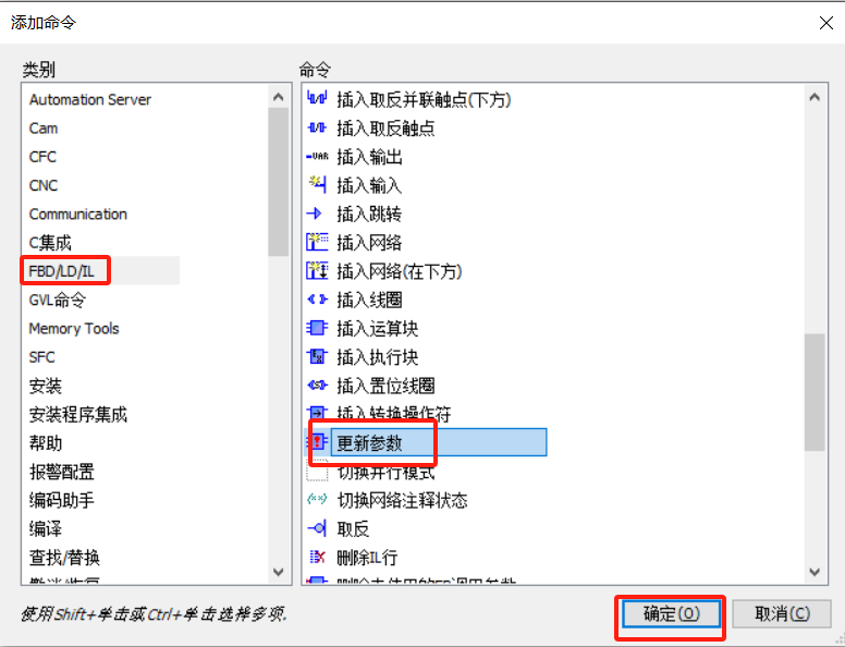

3、在“添加命令---选中FBD/LD/IL---在右侧命令框中找到更新参数,选中并确定”,就可以添加。

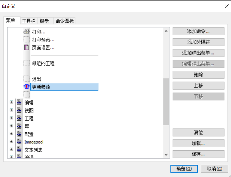

4、添加成功后就会出现在菜单对应目录下

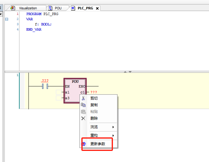

5、在程序中功能块上右键点击即可出现更新参数选项
