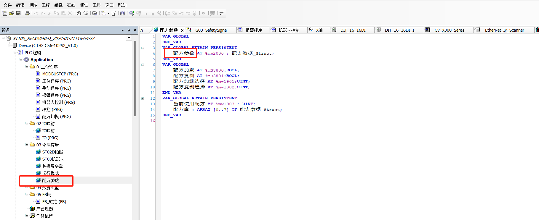

当创建保持变量时如果连接固定地址会出现无法掉电保存,没有地址就可以正常保存,可能是全局变量名,跟实例化名称冲突了,这种情况下不会报错但无法正常掉电保存。
