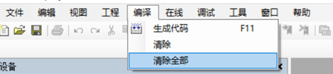

这个是因为编译错误信息满了,解决方法如下:
1、编译—清除全部

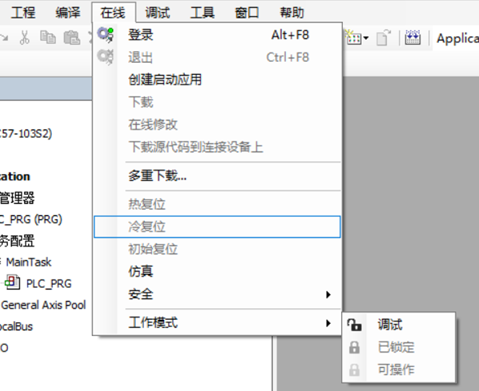

2、在线----工作模式--调试
