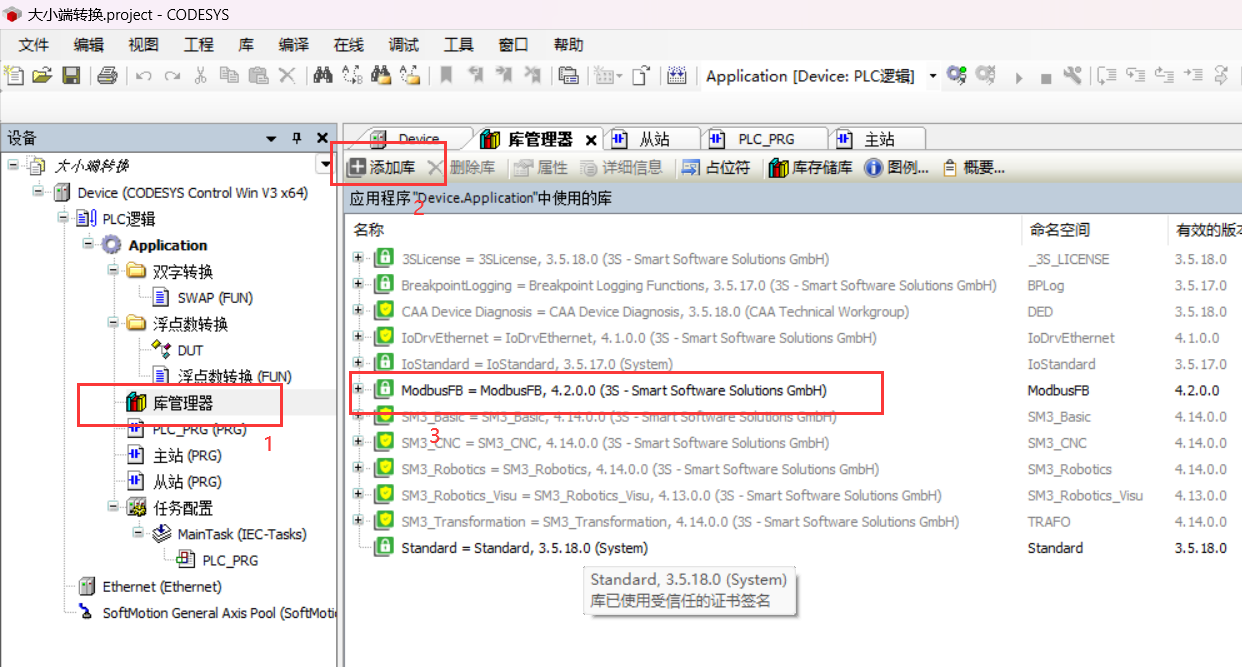

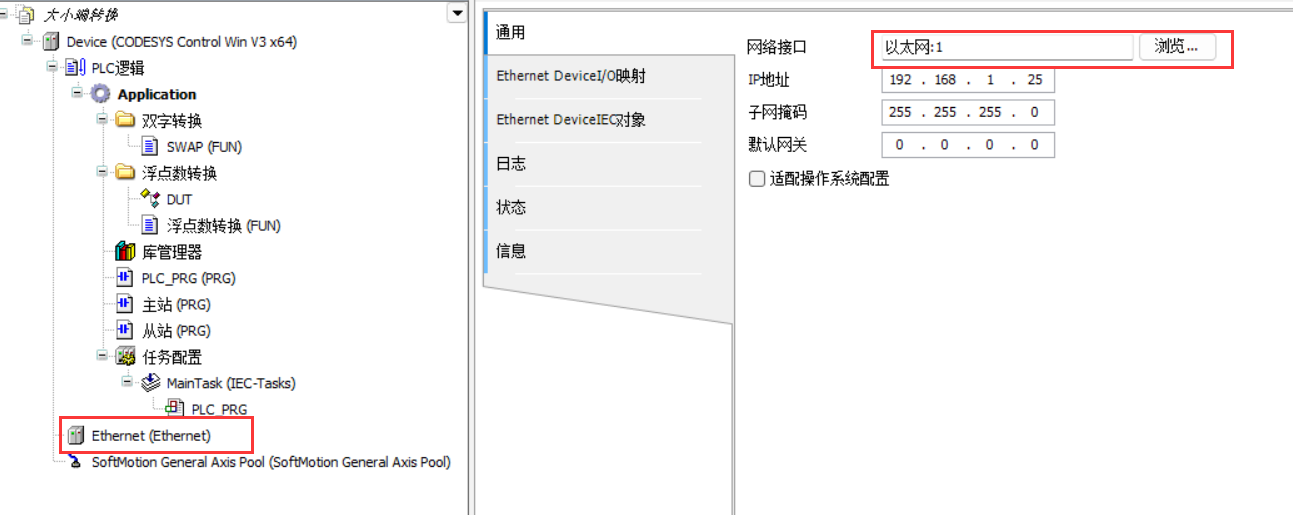

再添加一个以太网适配器Ethernet设备,然后浏览里面选择连接的网络接口(若中文报错,需在工程-工程设置-编译选项里面将允许标识符使用unicode字符勾上)

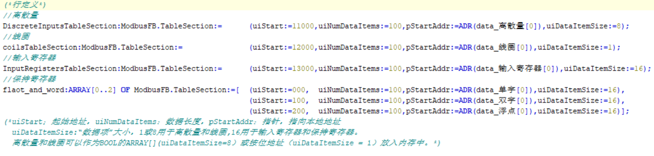

功能定义

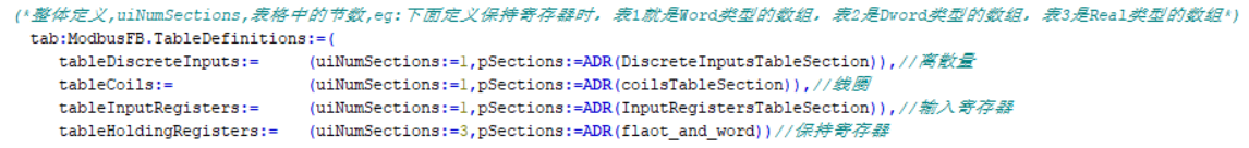

整体定义

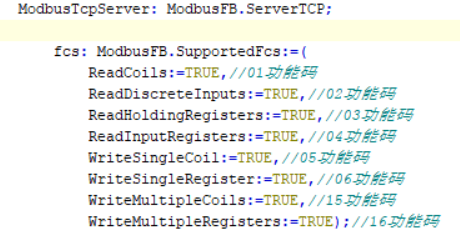

个体定义

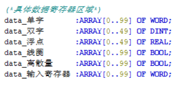

具体数据寄存器定义

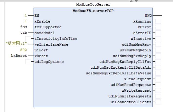

实例调用

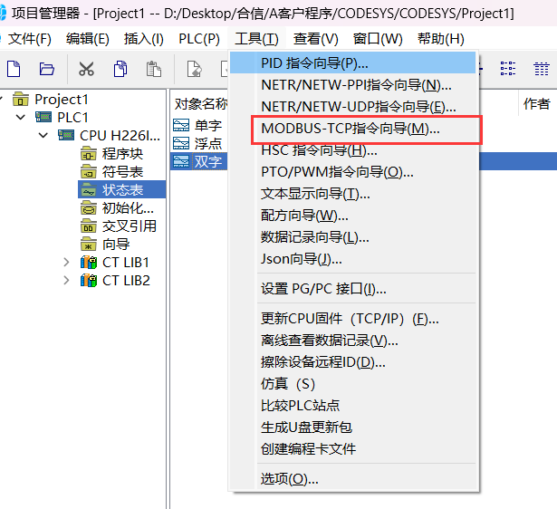

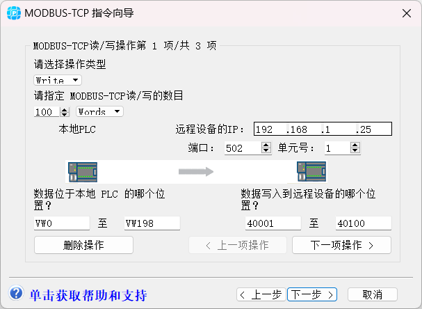

2、CTH200PLC正常通过MODBUS-TCP向导生成

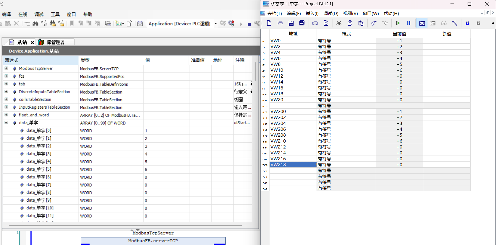

3、效果如图,实例是将VW0里的数据写入到从站里,同时读到VW200里面

(1)在CODESYS修改地址以后,必须重新下载或者冷复位才生效,断开通信或复位无效
(2)CODESYS里开放的地址(uiNumDataItems)必须和200的向导设置的地址个数一致,不然200会通不上,报7应答错误
(3)地址计算方式:200里40001起始,对应VW0,在CODESYS里是0起始算,CTH200  VW(2*X)=CODESYS的 X 地址
(4)由于CODESYS和CTH200PLC大小端不同,读取/写入DINT或者Float类型的数据时,需要将大小端进行转换,转换方式参考下面帖子
