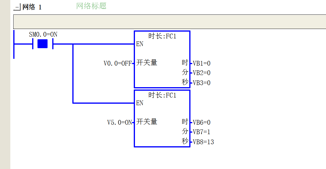

有时候客户会想知道一个设备的运行时间,下面分享一个显示实时计时的功能块;
1、当开关量(V0.0V0.5)置位时,开始显示实时计时;

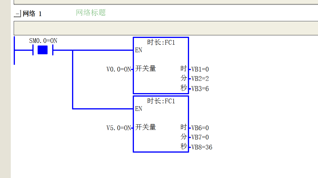

当开关量(V0.0V0.5)复位时,计时清零;如果想保存时间数据,可以通过(V0.0V0.5)的下降沿来将数据传送出去。
