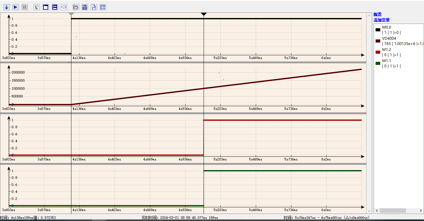

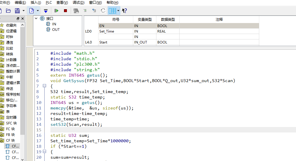

一般我们使用CTH-300系列的微妙指令或者i6PLC的微妙库来获取对应的微妙时间,C语言当中使用*getVBase()或者*getSMBase( )来将外部的时间获取到C语言当中,但是SMW22的时间累加会存在很大的误差,缩小误差可以使用微妙指令获取扫描周期时间。以下为演示1秒钟的定时效果。
当M0.0导通时,发现M1.1和M1.2基本同时导通
