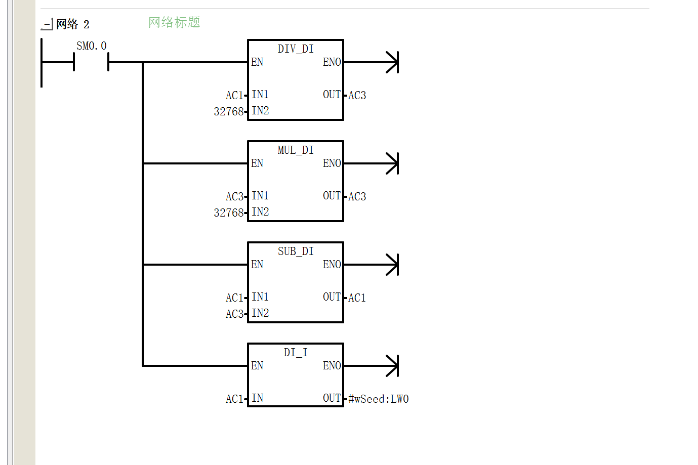

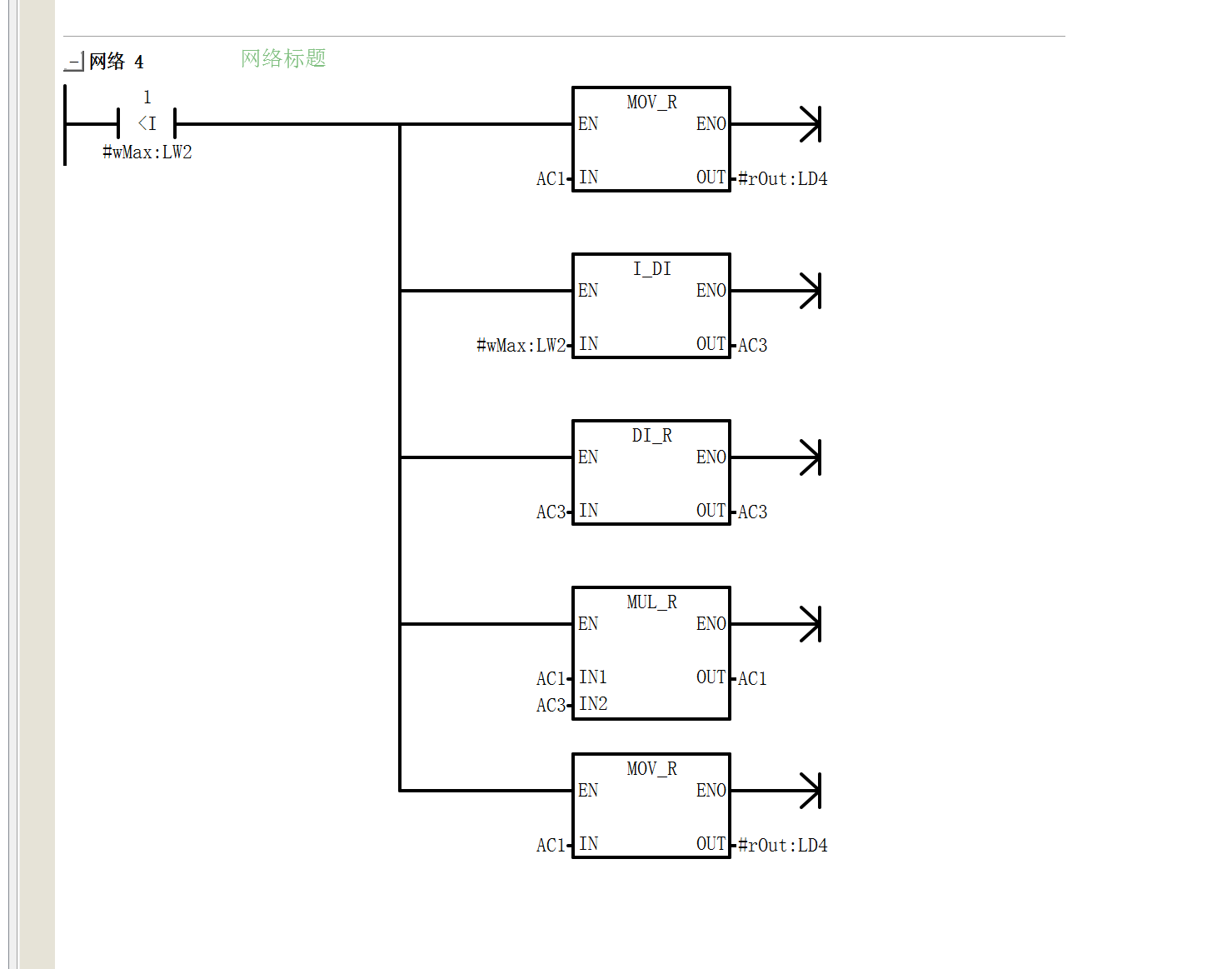

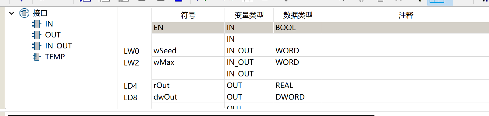

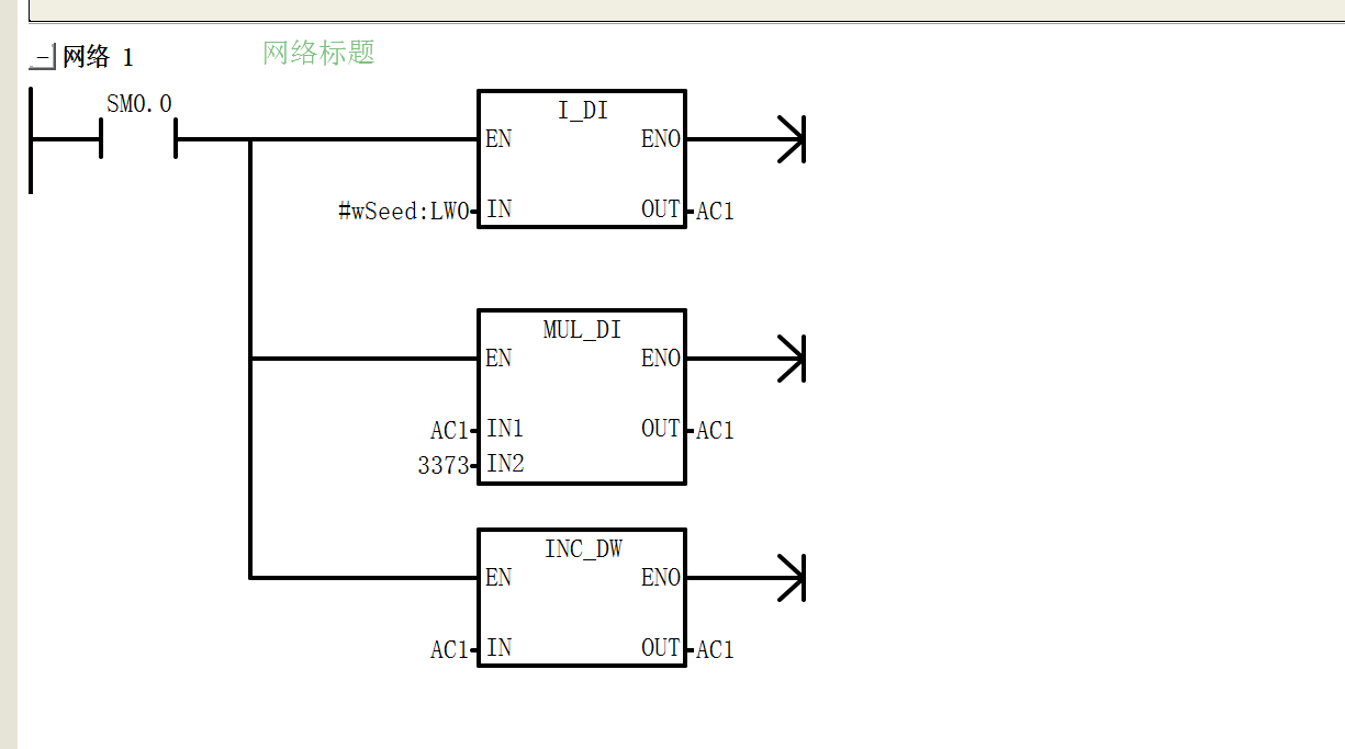

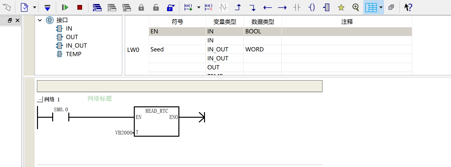

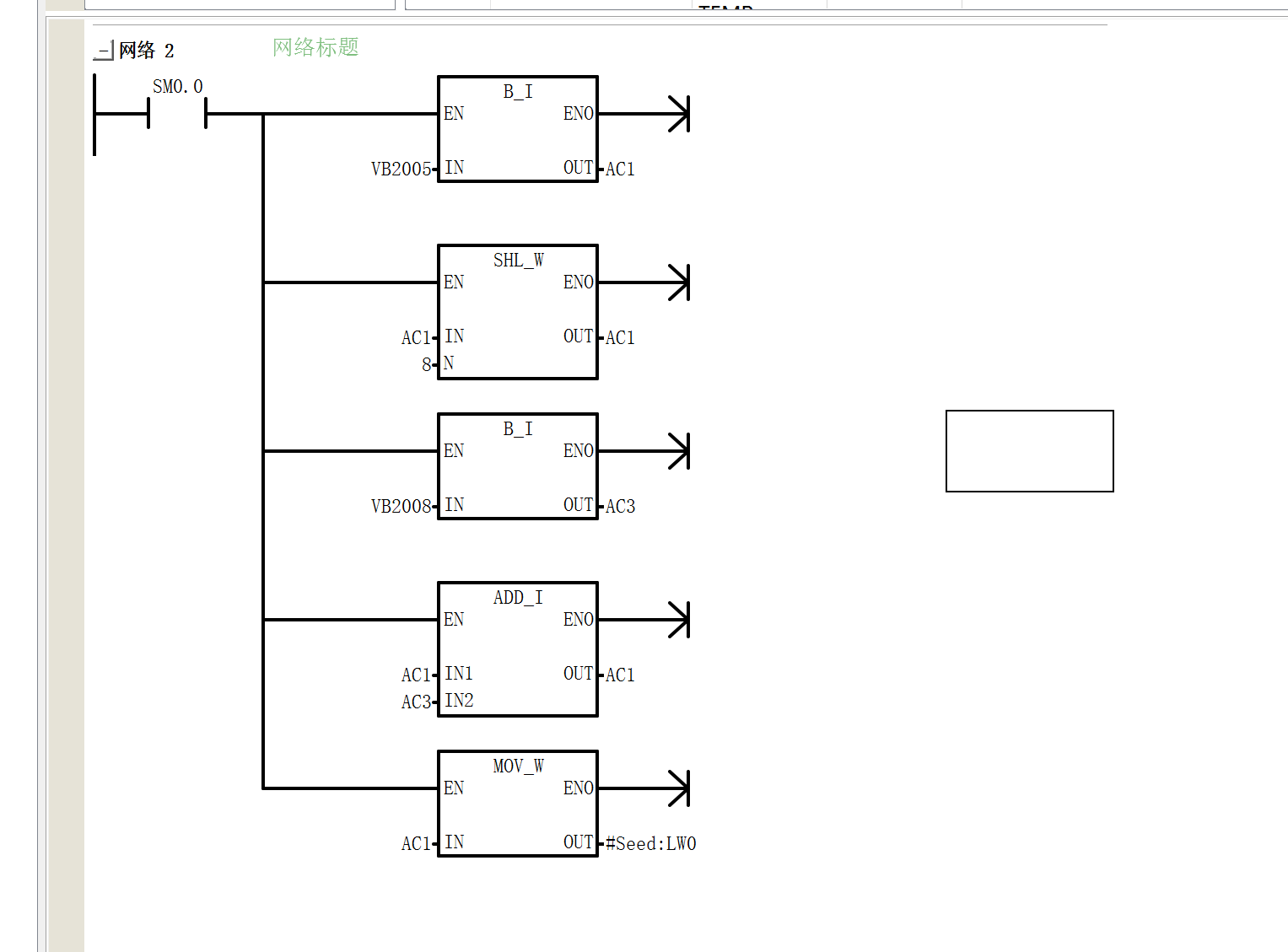

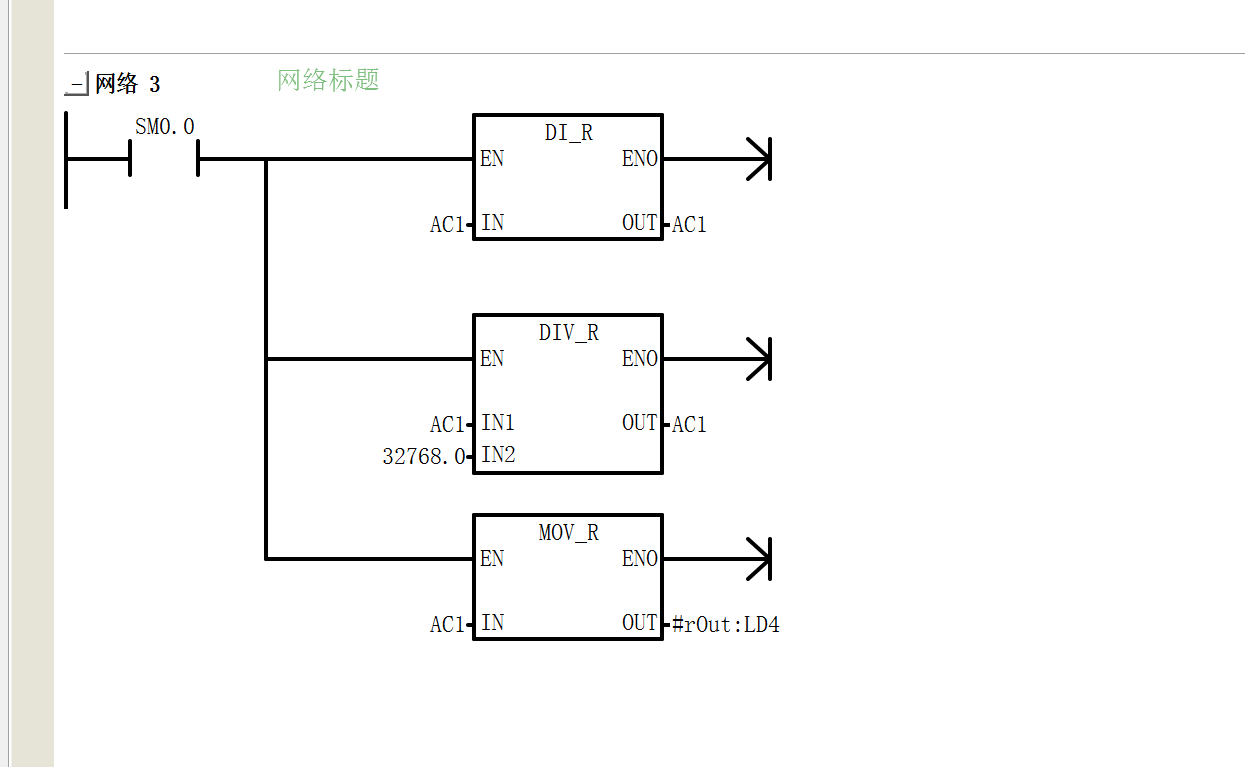

1、先建立两组随机数(随机数程序引用wuqingsheng 200PLC随机数 帖子)
随机数主程序
随机数主程序
第一组随机数
随机数1.1
随机数1.1
随机数1.2
随机数1.2
随机数1.3
随机数1.3
随机数1.4
随机数1.4
随机数1.5
随机数1.5

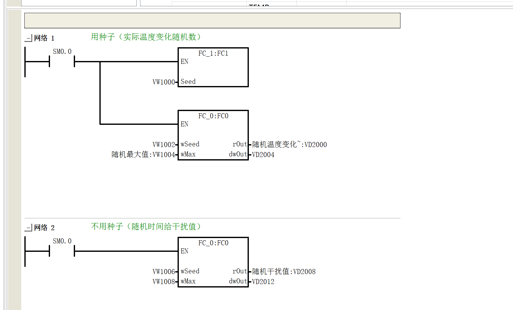

第二组随机数
随机数2.1
随机数2.1
随机数2.2
随机数2.2

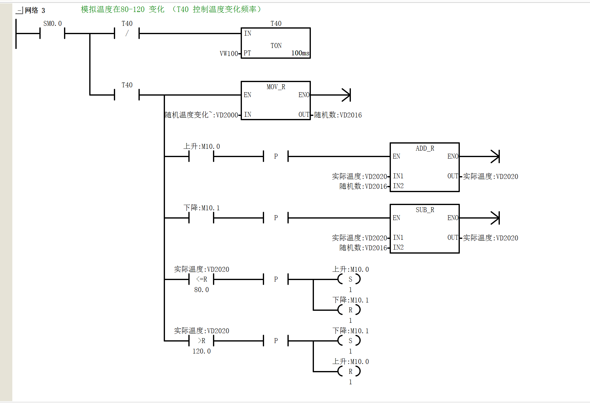

2、根据第一组随机数,模拟温度在80-120 变化。根据第一组随机数变化范围(0-随机最大值:VW1004)来确定温度每次变化多少。 T40 控制温度变化频率。
温度变化
温度变化

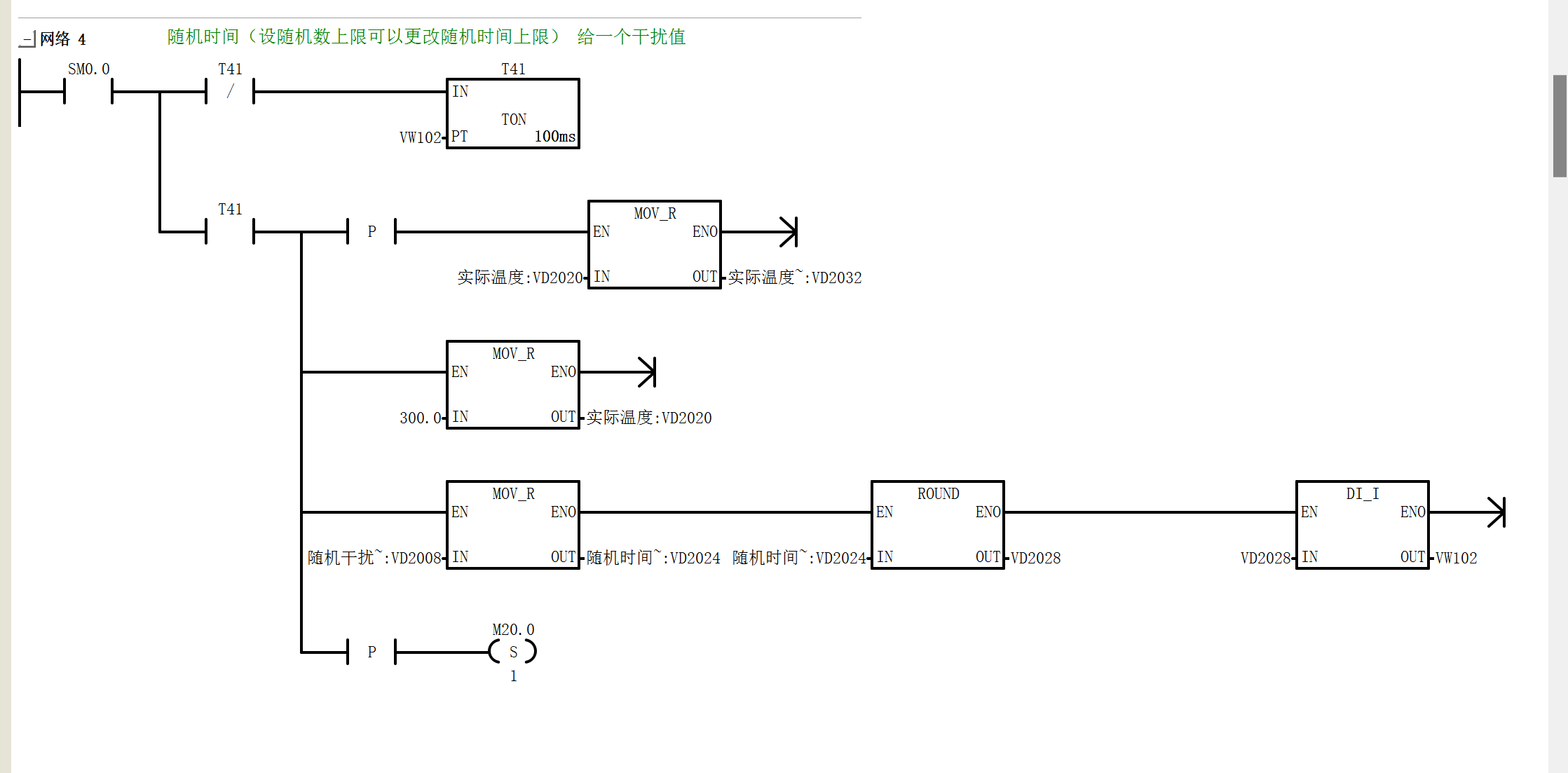

3、根据第二组随机数,随机时间给温度一个较大干扰值。
随机时间干扰
随机时间干扰

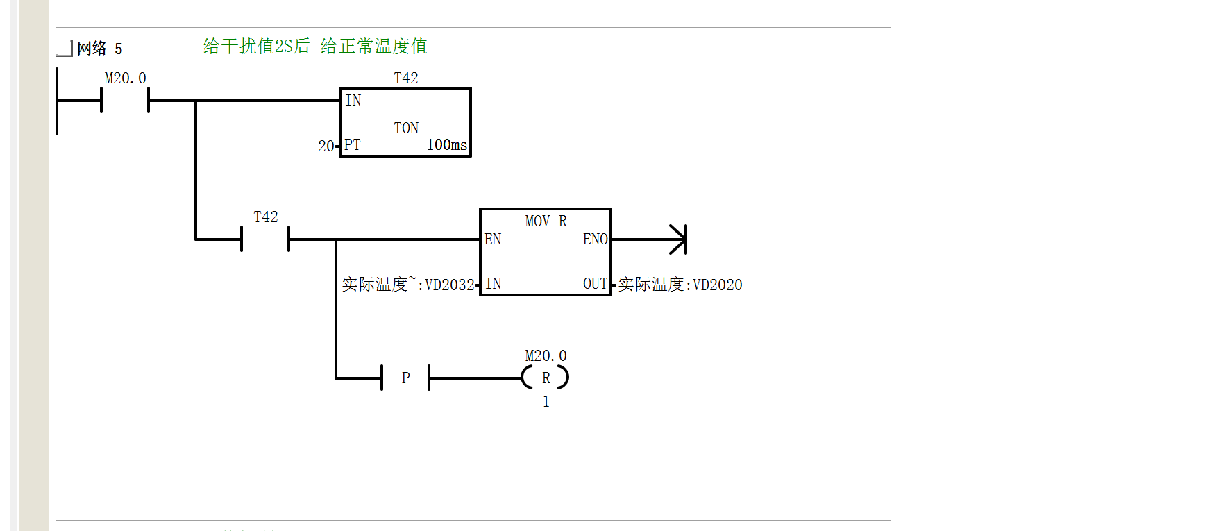

4、给干扰值2S后 给干扰之前正常温度值
干扰结束
干扰结束

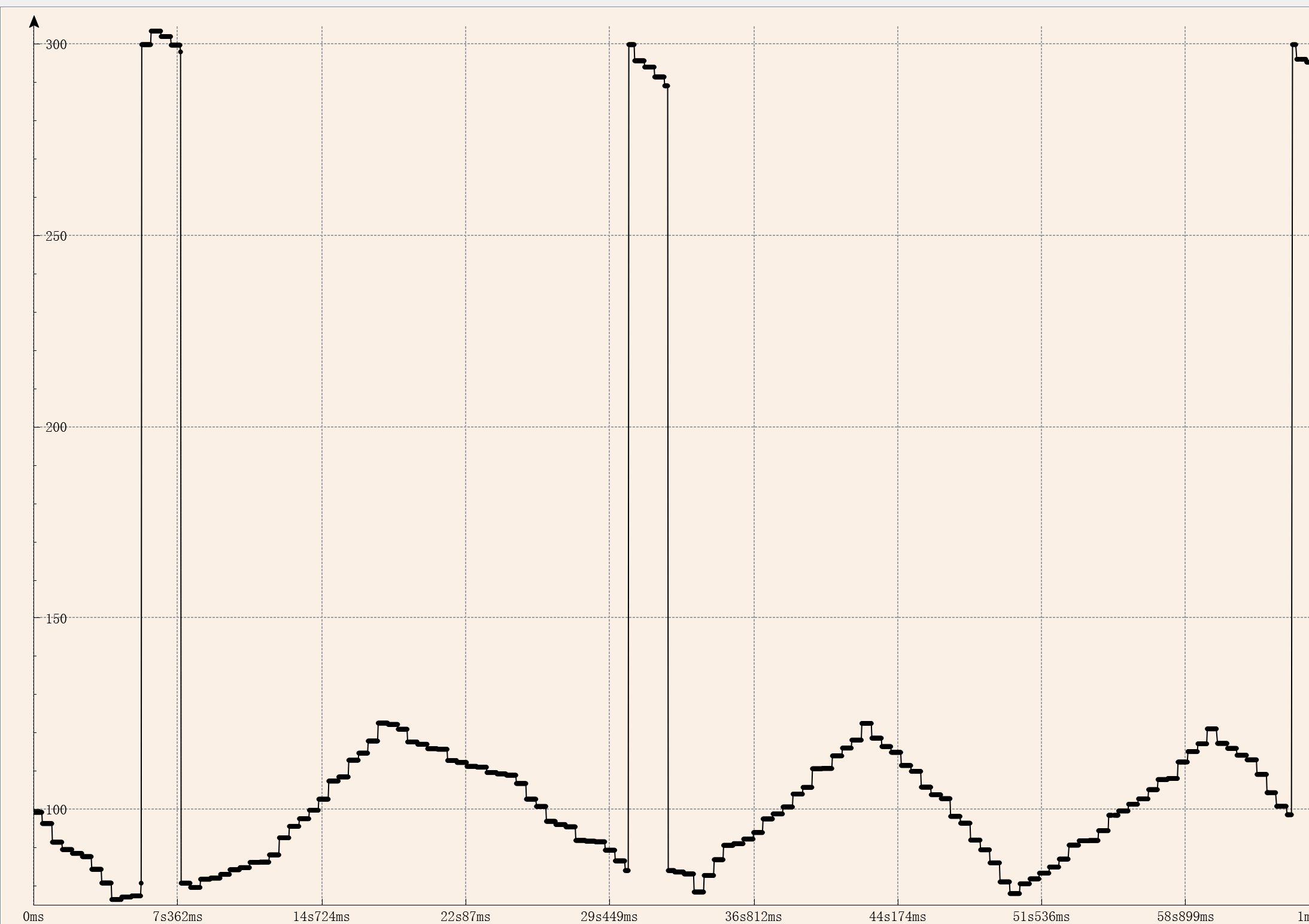

5、模拟曲线
