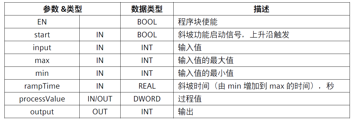

使用该程序块,当start信号边沿触发时,输出output会从按照设定的斜坡时间,从min开始增加到input时,斜坡功能结束;
当斜坡功能结束后,output会跟随input变化。

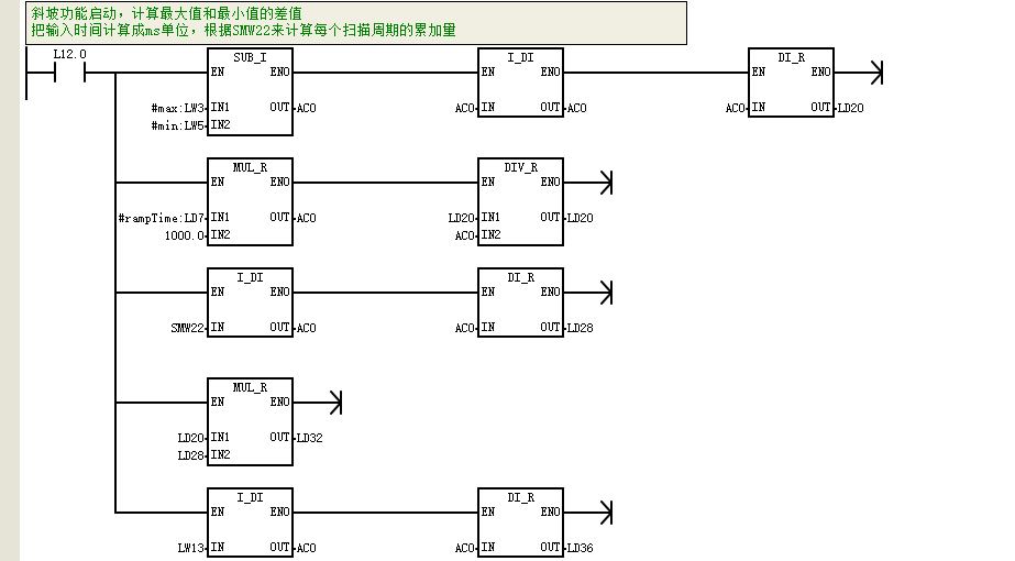

注意由于库文件中使用了AC0寄存器注意不要重复使用导致程序执行失败。
由于时间计算使用的是读取PLC内部SMW22特殊寄存器与计算值进行比较,就导致时间精度会出现误差,注意使用环境。
