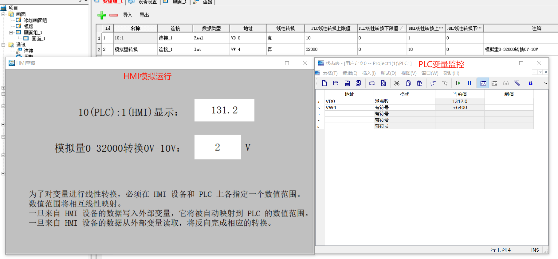

目的:实现PLC值与HMI显示值的线性转换。一旦来自 HMI 设备的数据写入外部变量,它将被自动映射到 PLC 的数值范围。一旦来自 HMI 设备的数据从外部变量读取,将反向完成相应的转换。
操作步骤:

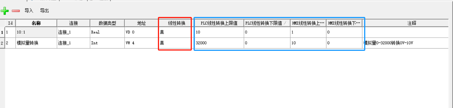

1. HMI创建变量,开启线性转换:
2. PLCHMI线性转换上下限各指定一个数值范围。数值范围将相互线性映射。
3. 关联变量,实际效果如下:
