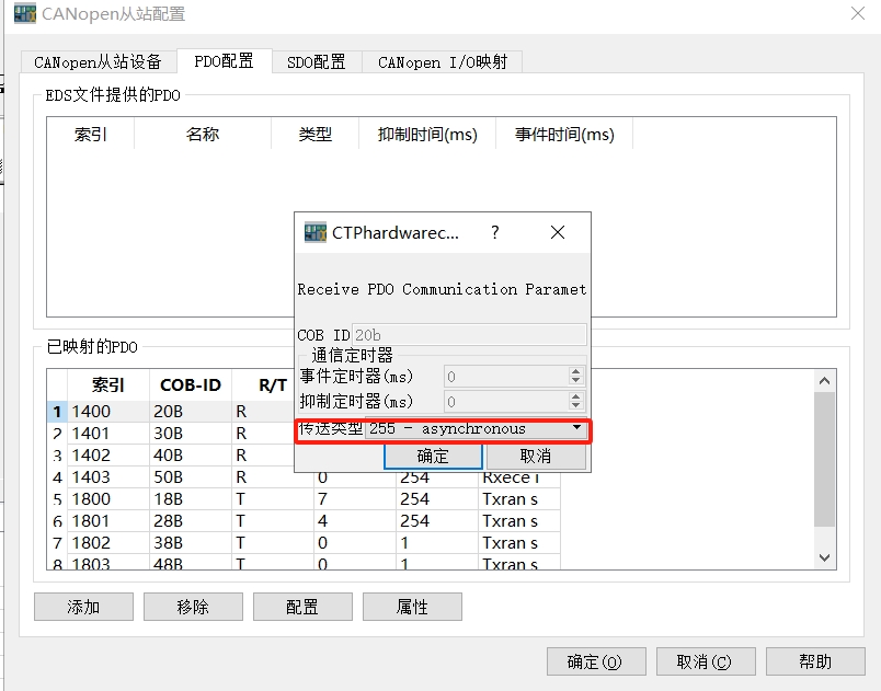

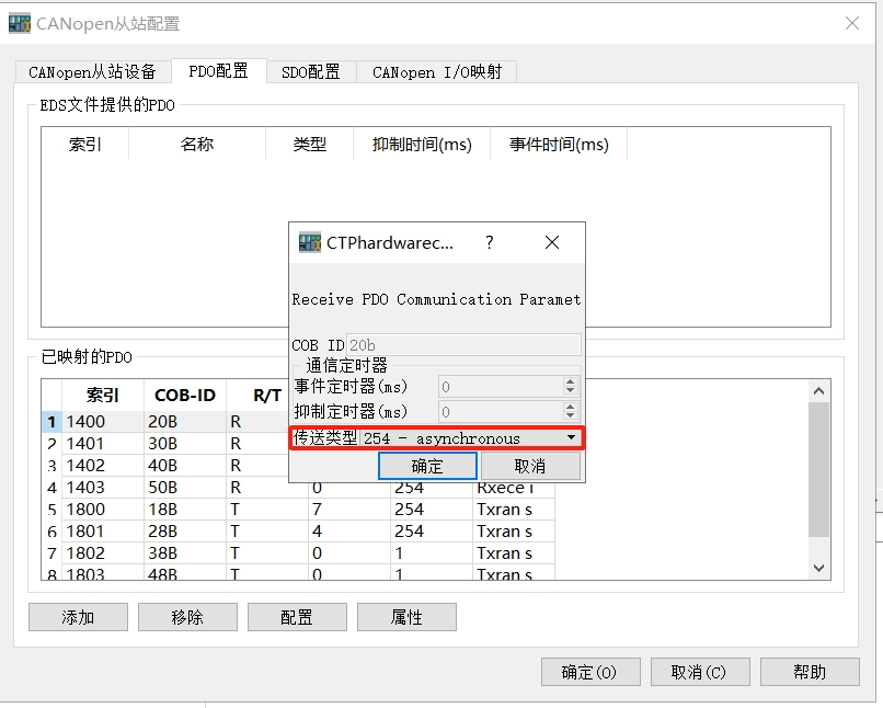

使用H52plc连接多个杰美康的步进会出现初始化时间过长解决办法:
打开硬件组态—找到CANOPEN从站设备—进入PDO配置界面—找到已映射的PDO—更改传输类型为"255—asynchronous"
更改后
