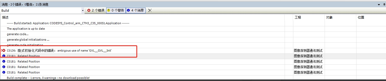

错误一:
解决办法:点击标题栏里面的“清除全部”

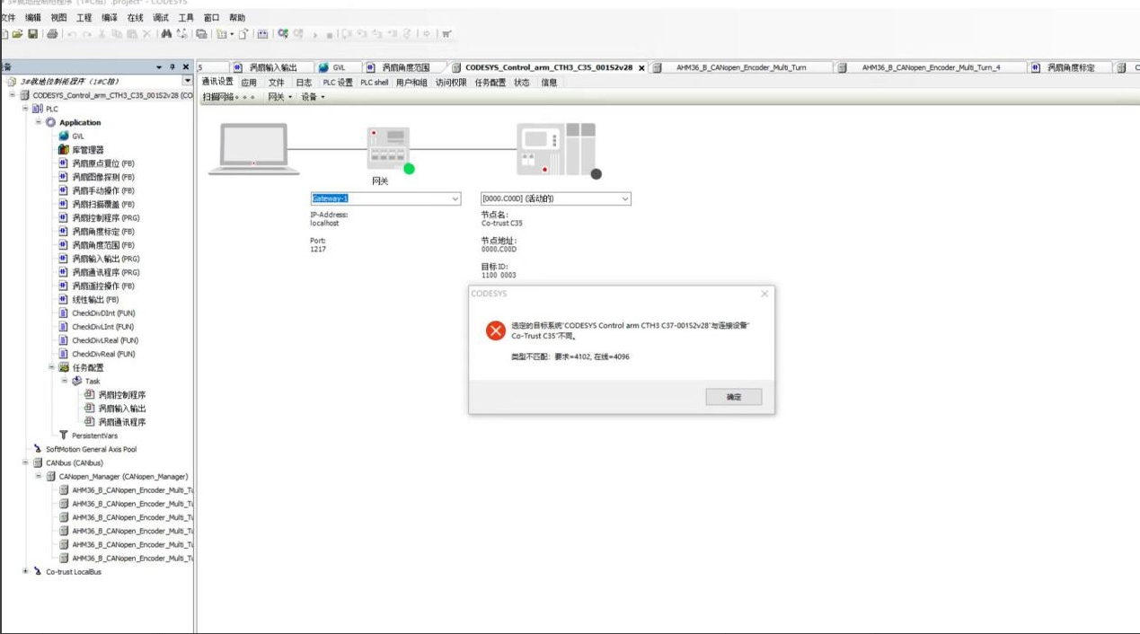

错误二:
程序在更新设备后下载提示设备类型不匹配,但是实际连接的设备与更新后的设备一致。
解决办法:重新编译一下工程即可解决问题。

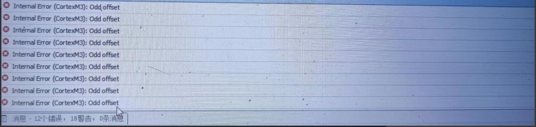

错误三:
解决办法:更改变量表的名称

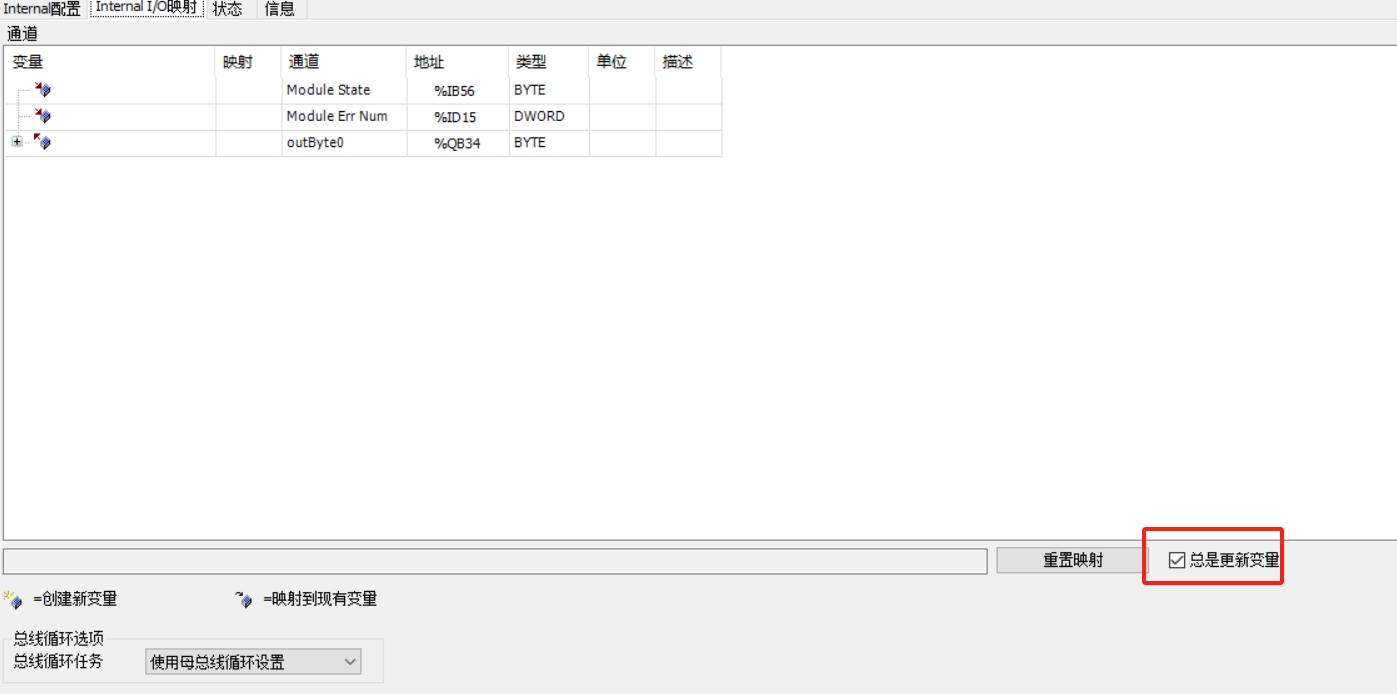

错误五:
PLC里面的输入输出状态与实际模块状态不一致
解决办法:勾选总是更新变量
