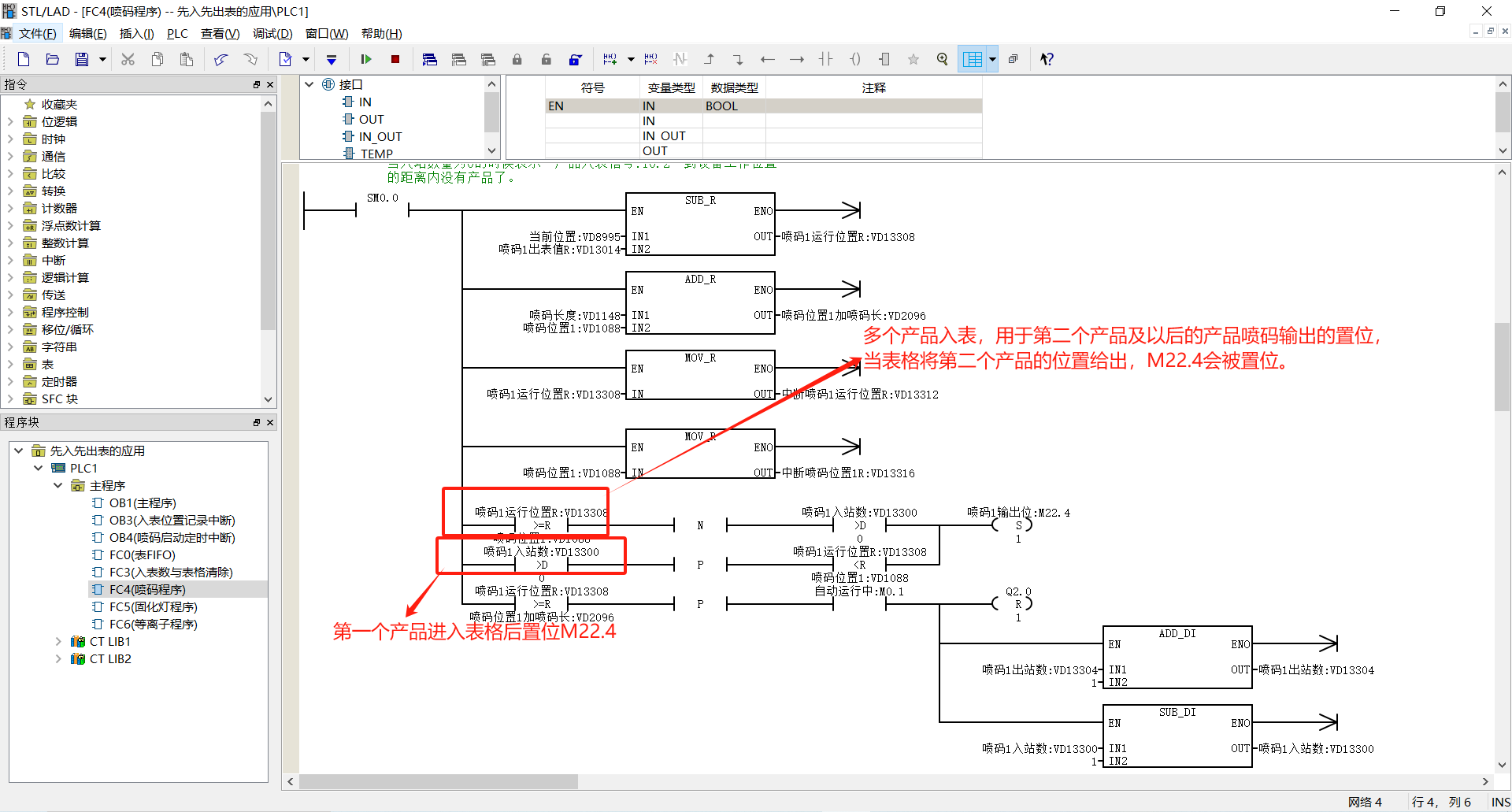

产品在喷码输送上到达对应设备位置,开启设备运行,产品离开设备位置后关闭设备运行,当设备较多检测产品光电只有一个时,我们可以通过表指令来进行光电到设备之间多个产品的位置记录来实现该功能。

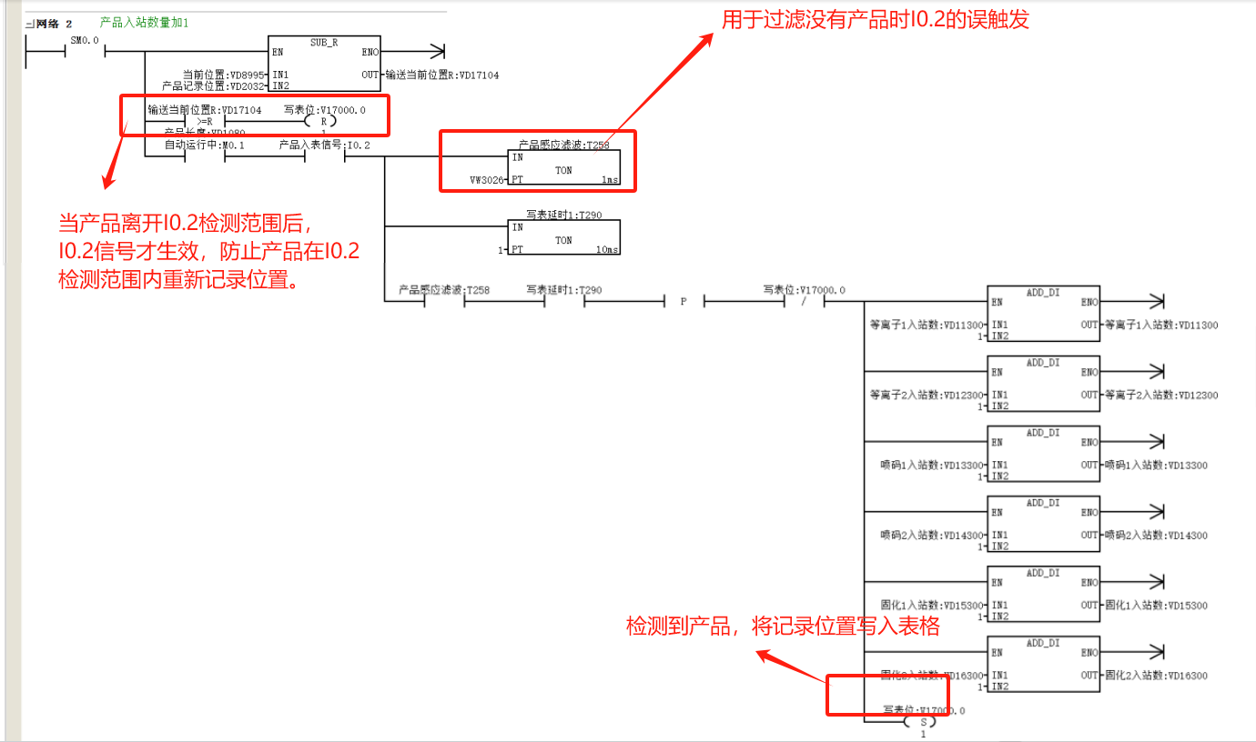

1、产品到达检测光电,将记录位置存入表格,入站数代表当前光电到对应设备之间有多少产品。

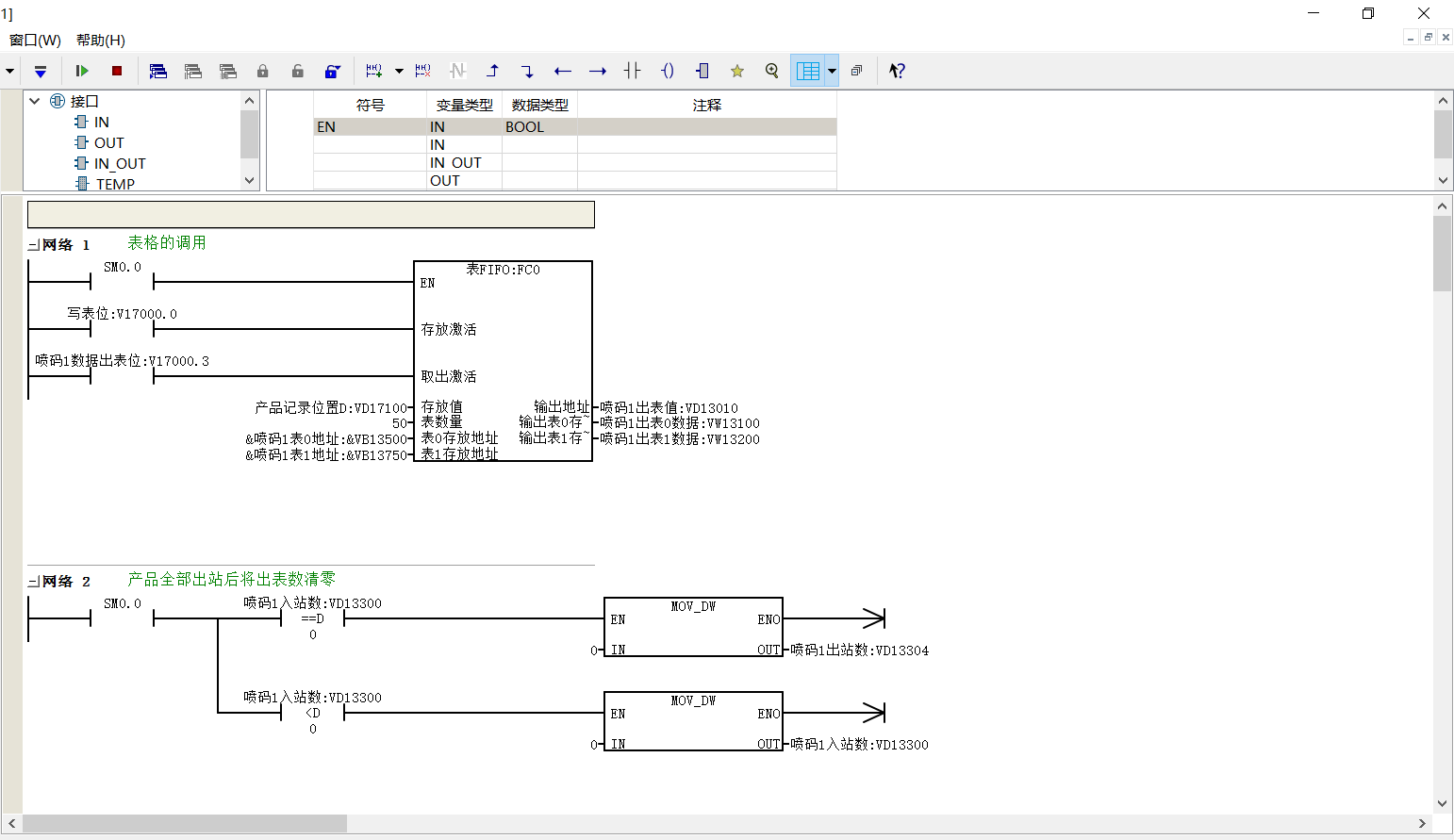

2、使用表FIFO库,将DINT位置存入表格,以及位置的调出;当光电信号到设备之间没有产品,则将出站数量清零。

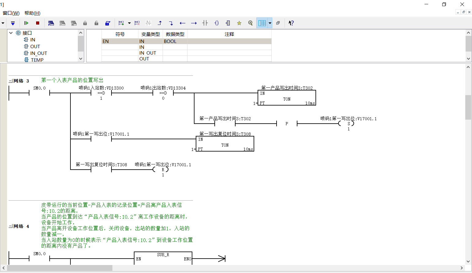

3、第一个入表产品的位置写出,使第一个产品到达设备位置,设备能正常工作。
4、产品到达设备位置,设备开启工作,以及离开设备时关闭工作。

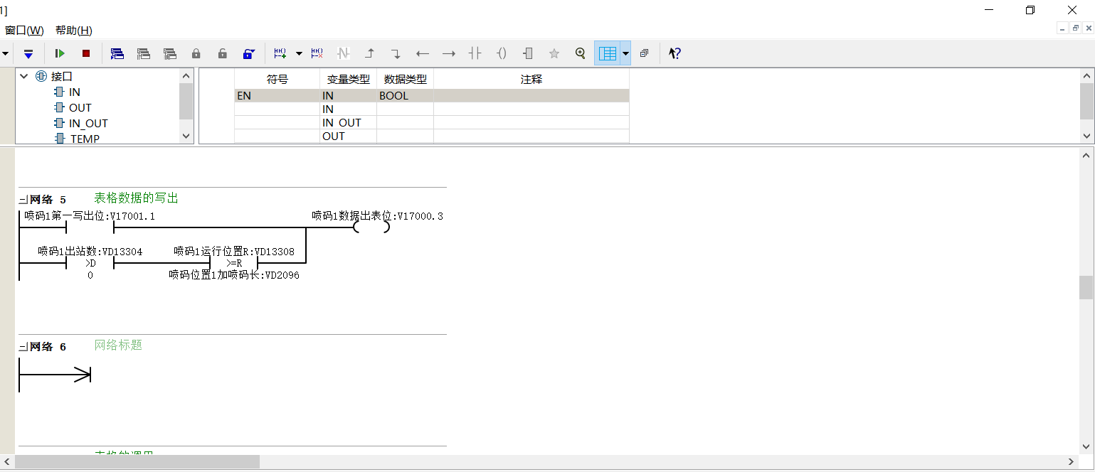

5、产品位置的写出。
