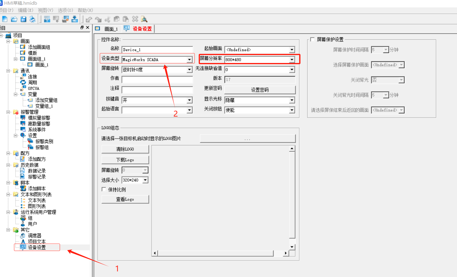

问题:使用MICO远程,运行场景画面显示模糊
解决办法:在软件中将设备类型改为‘MagicWorks  SCADA’,调节屏幕分辨率(如下图),重新上传场景。
