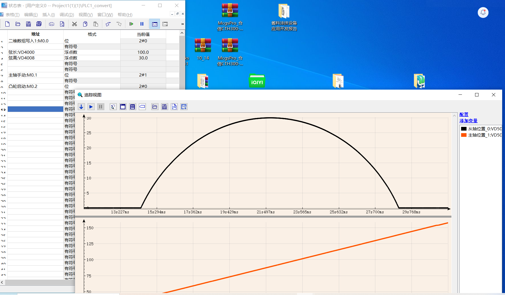

最近遇到了一个工况,主轴是编码器轴,从轴是伺服轴,两轴之间需要做圆弧插补。众做周知PLCOpen里面的圆弧插补指令,两个轴都得是伺服轴才行,所以不能用圆弧插补指令了。我想到的方案是用电子凸轮,选择二维数组的模式,通过计算将主从轴的位置关系填入。经过测试,得到了想要的圆弧,效果如下:
附上样例程序,由于我是仿真的,所以用伺服轴代替了编码器轴,但原理是一样的。
