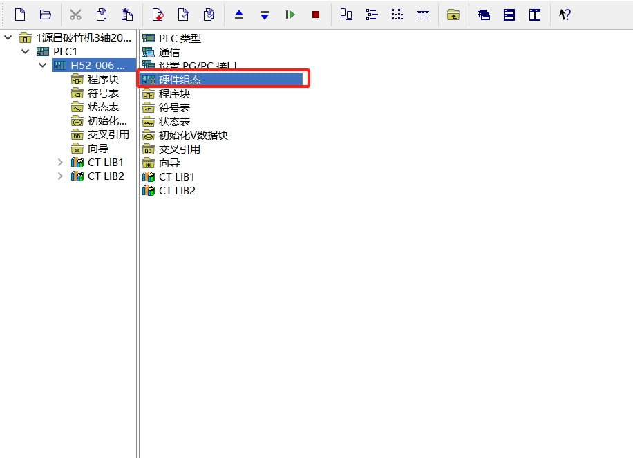

1.在工程文件里选择“硬件组态”。

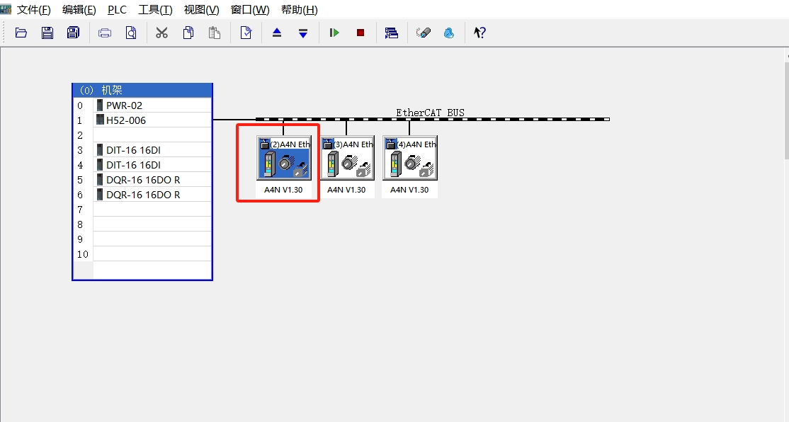

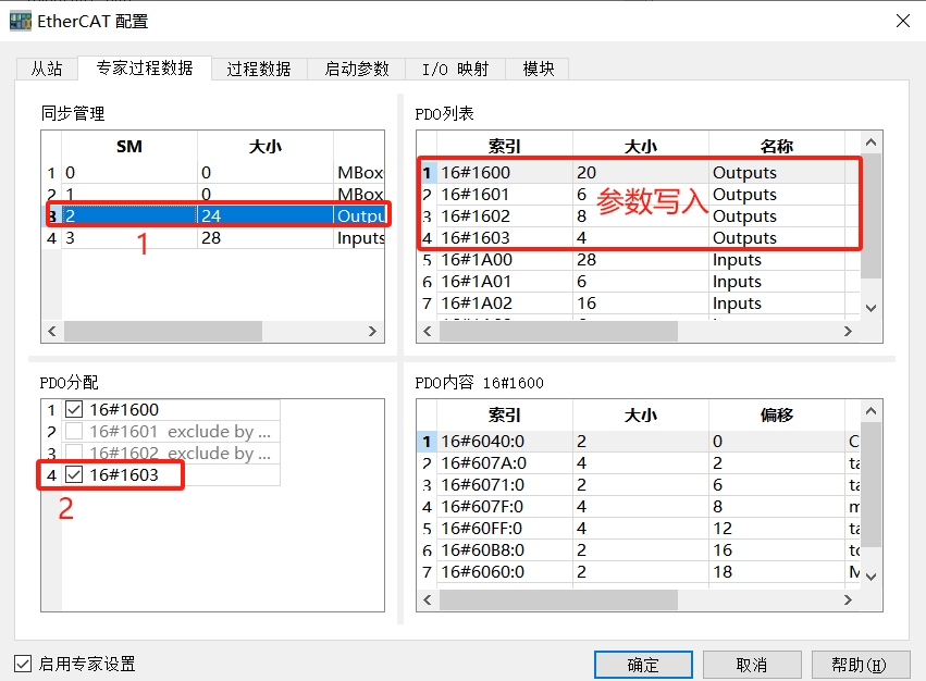

2.打开硬件组态后,组态EtherCAT总线,托入A4N伺服,如下图;

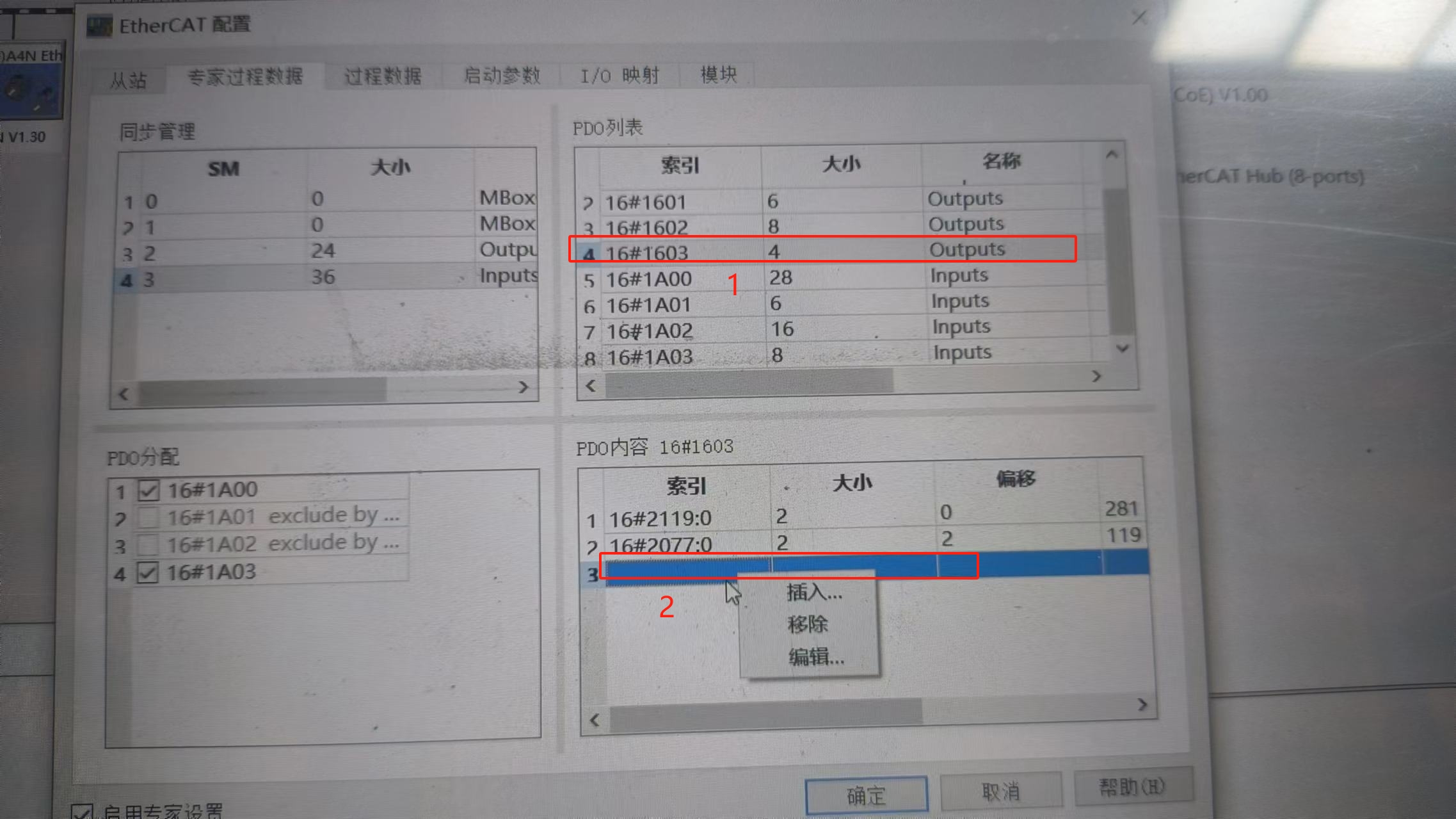

3.点击A4N伺服组态,点击“启用专家设置”方框,看到如下图所示排列,Output是参数写入部分,input是参数读取部分。
按1步骤选择Output,再按2选择“16#1603”方框,待会儿写入的参数添加到“16#1603”;
4.点击“16#1603”选项,在下方右击鼠标,选择插入

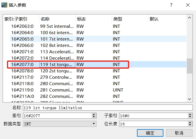

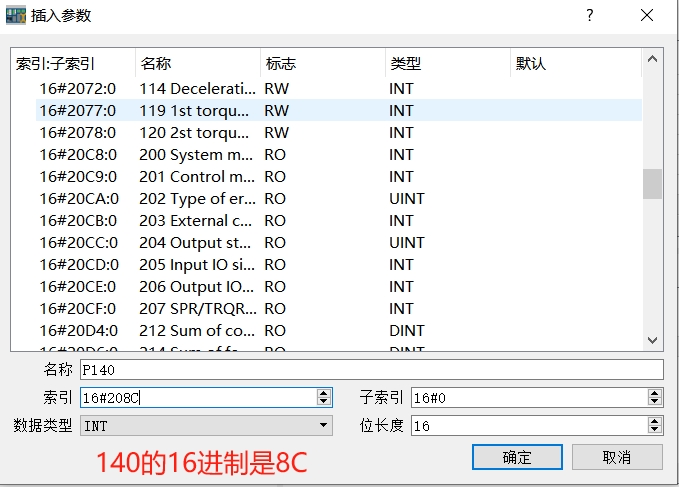

5.我们如果要添加A4N伺服的P119参数,在选项中选择即可,如下图,参数索引的对应关系是2000+16进制的伺服参数号;
比如119的16进制是77,对应的索引就是16#2077;根据这个关系可以参入选项里没有的参数;点击确定可添加参数。

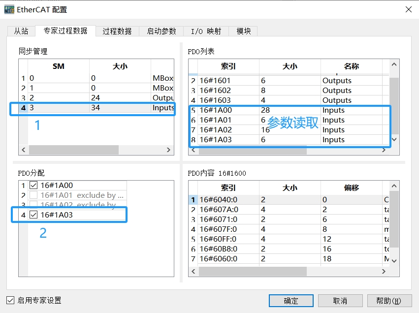

6.如果要读取伺服P140参数,如下图把16#1A03”打勾,然后在16#1A03”内添加参数;
7.在下方右击插入,因为选项里没有P140(伺服报警记录)参数,按照公示得出索引是16#208C,名称内容可自己定义输入;

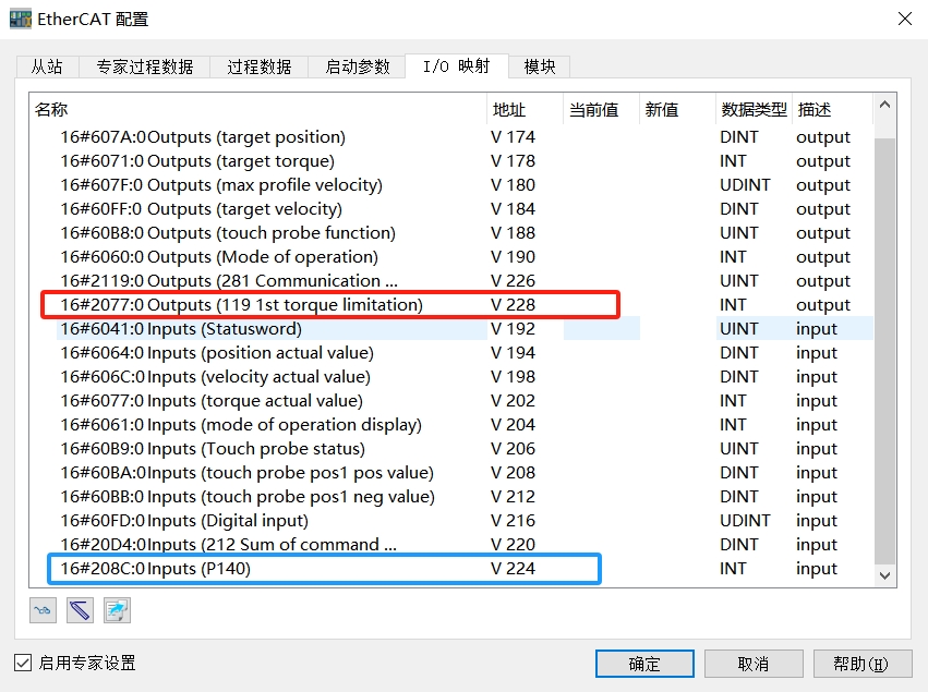

8.点击确认后在IO映射里面可以看到自动映射的地址,P119对应VW228,P140对应VW224,
在程序里操作添加上的地址即可。
