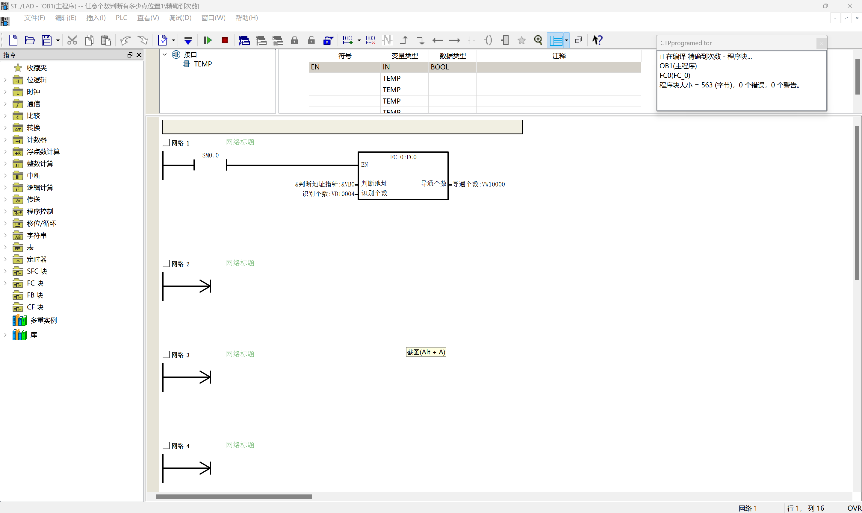

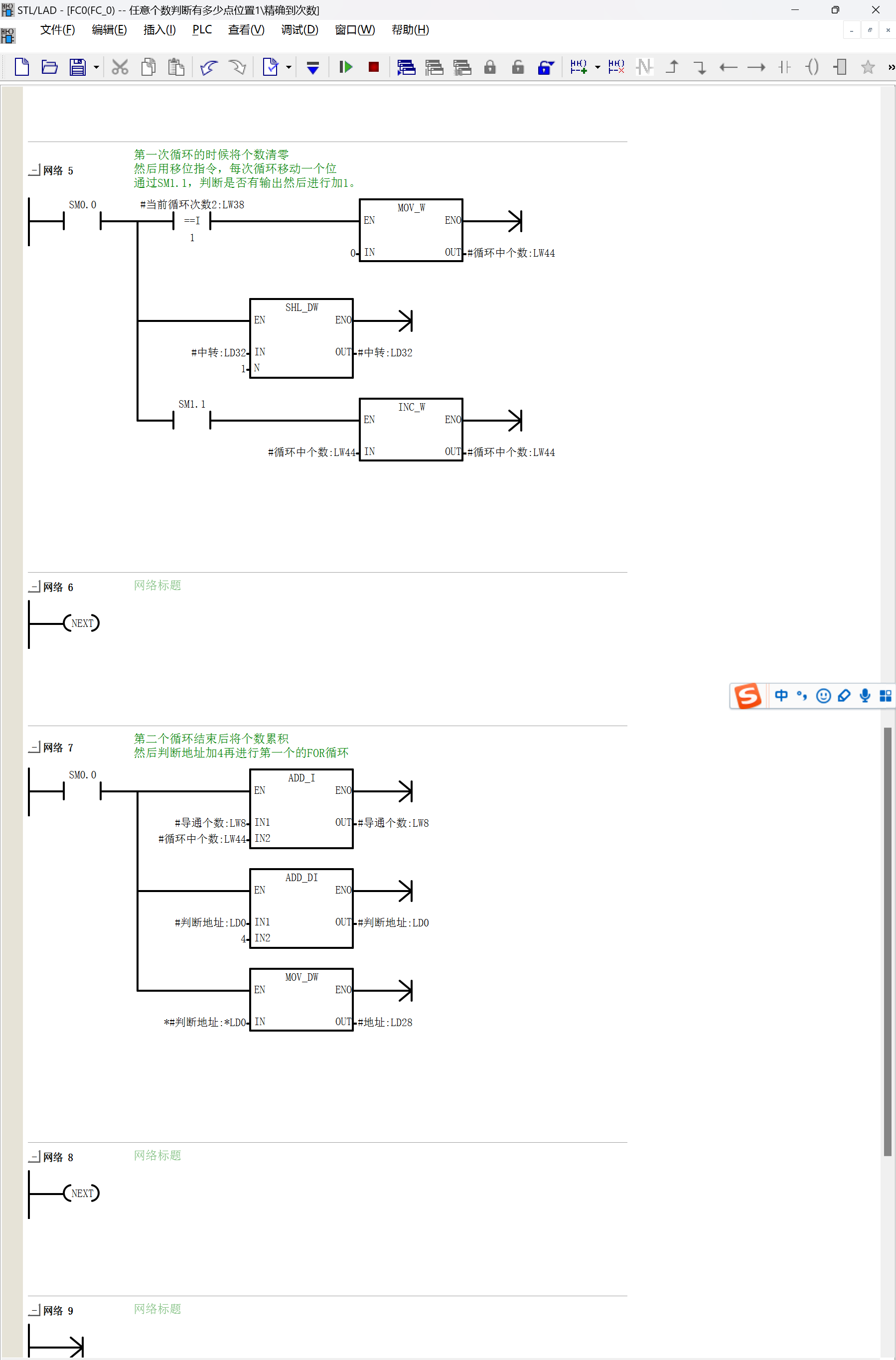

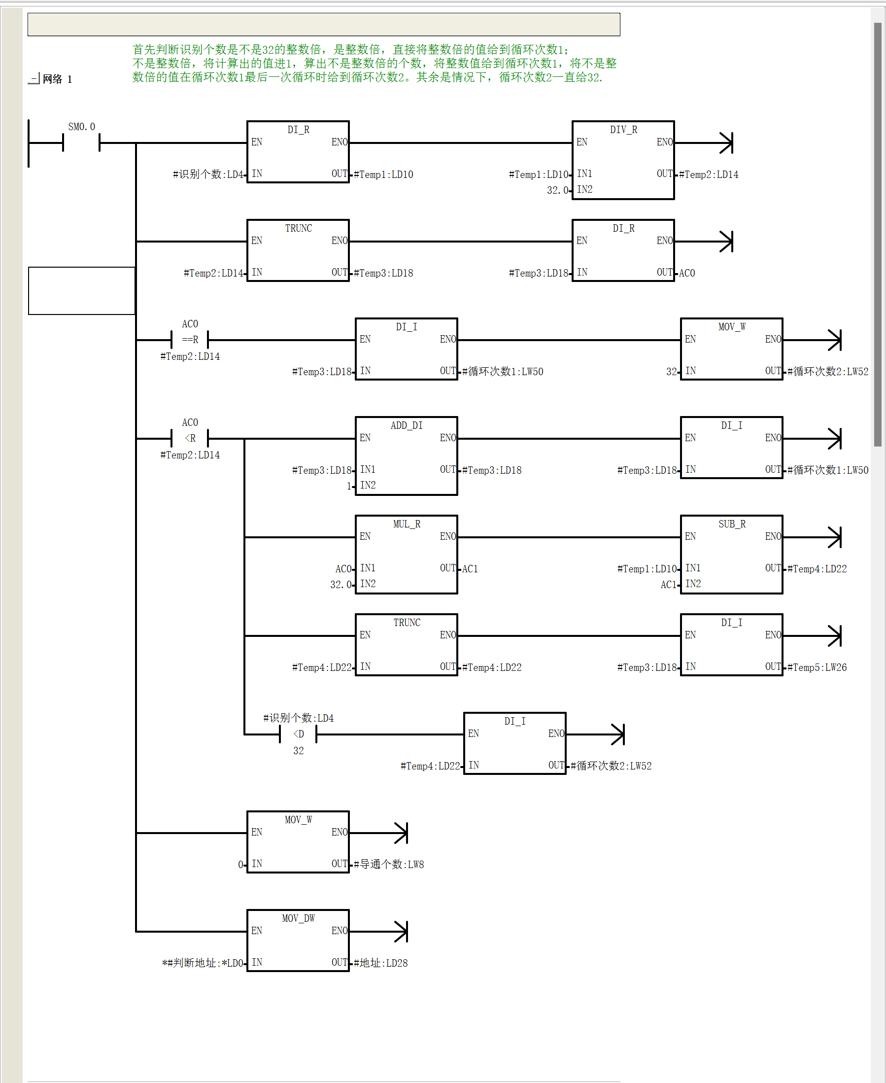

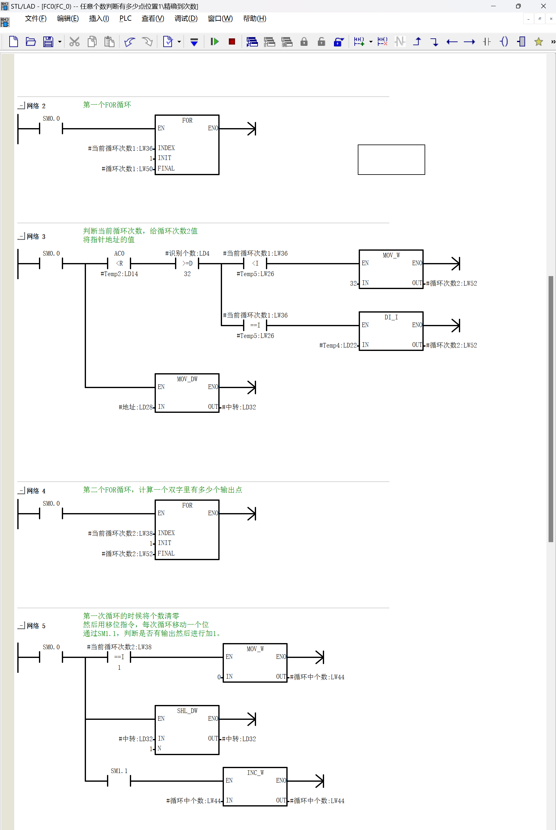

该功能块是判断从起始地址开始后面的识别个数中有多少个输出点,利用FOR循环与移位指令进行计算和判断,最终输出结果。
程序如下图所示:

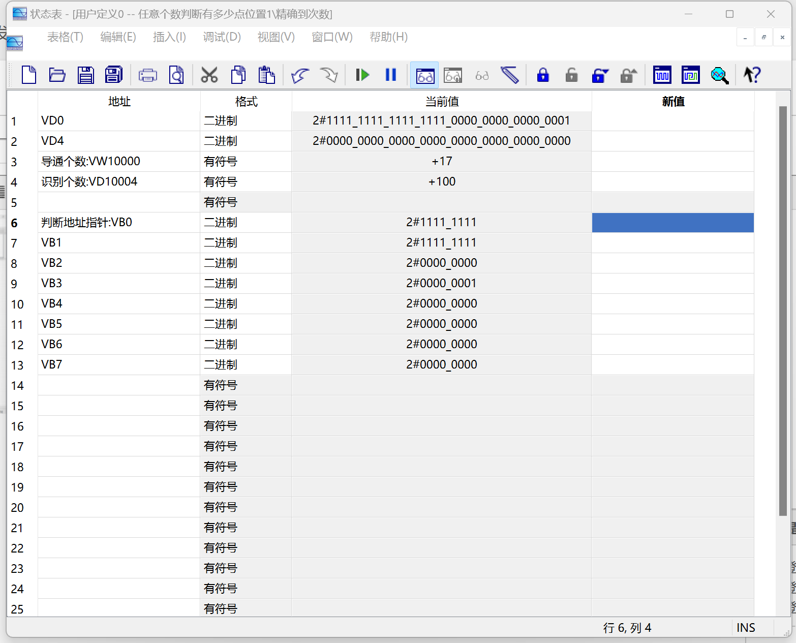

通过模拟测试,起始地址和识别个数是可以实时修改的,不会影响计算过程。
