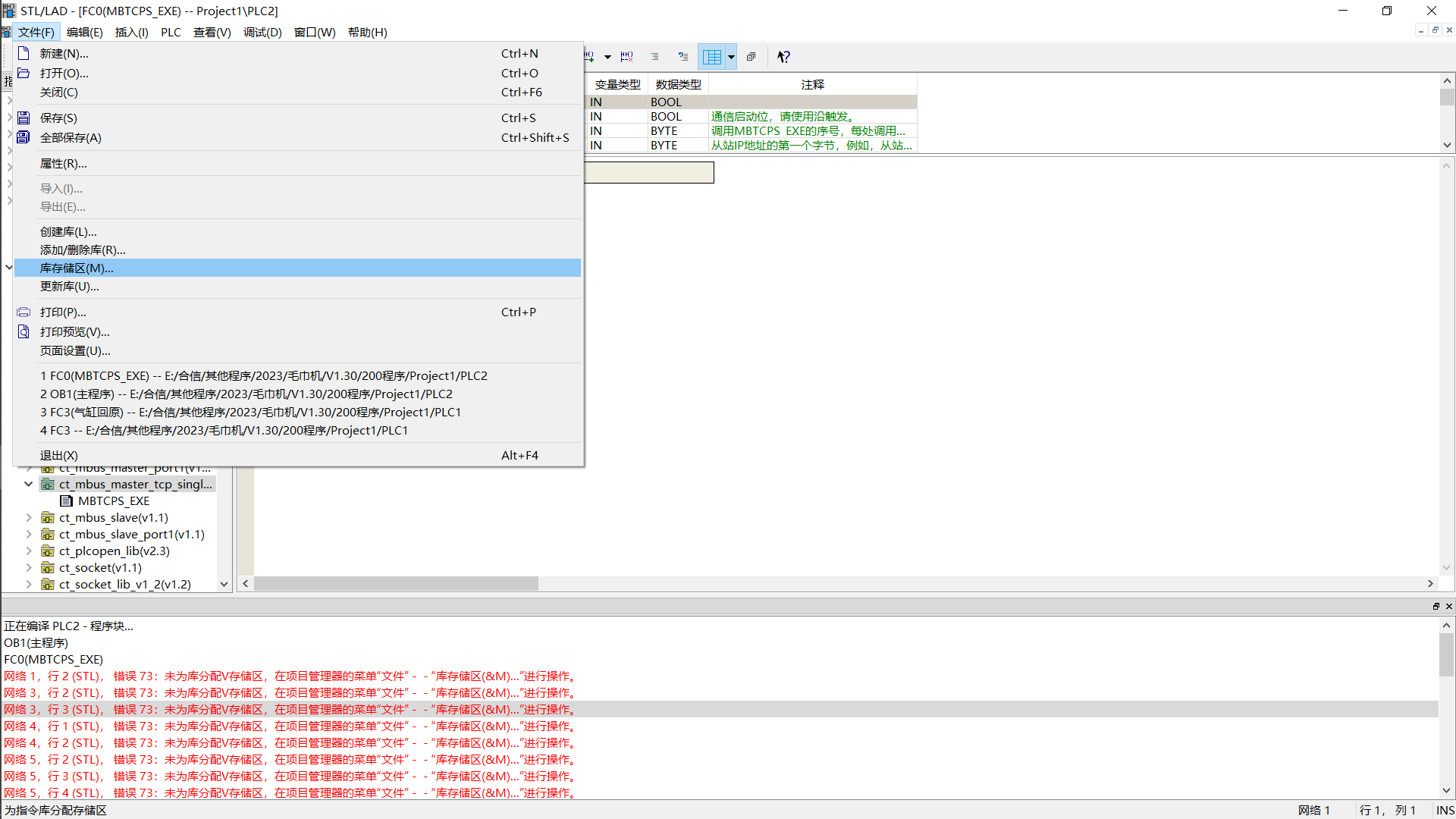

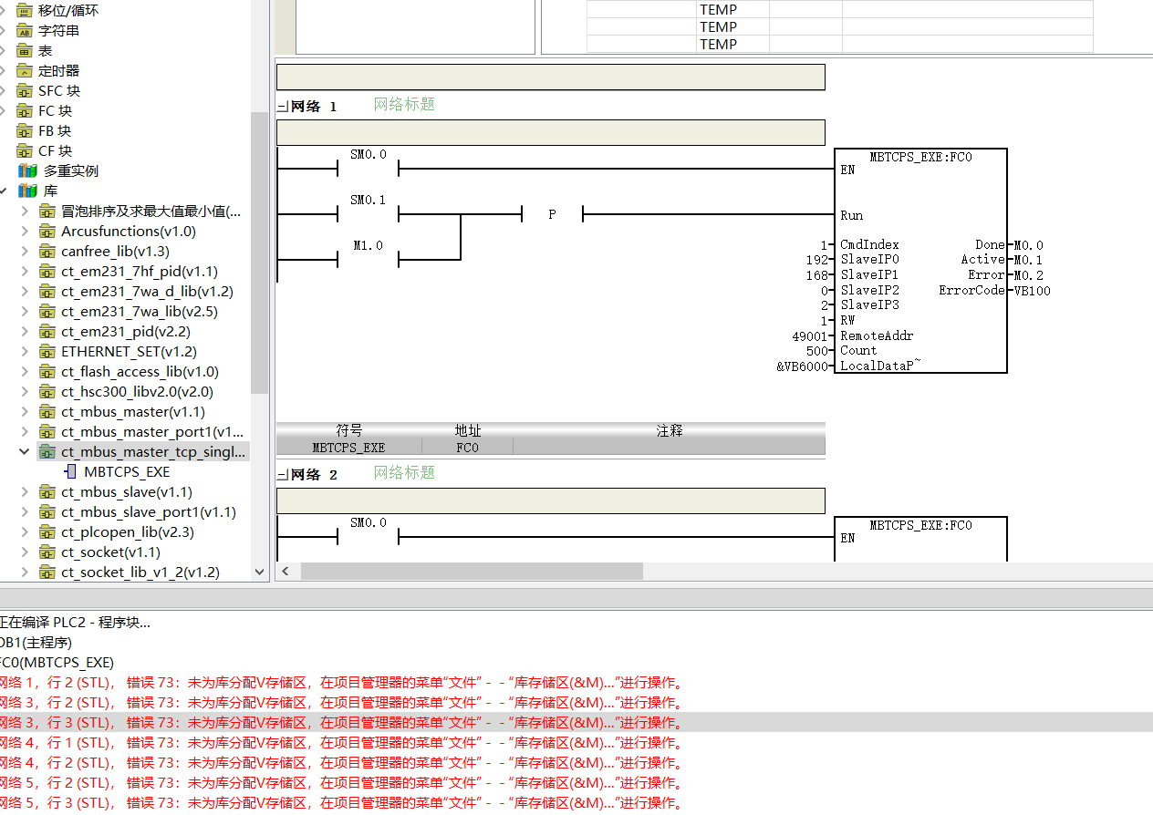

调用功能库可以正常调用,一旦编译就会报错“未分配V储存区”
956aa8885f11c5b620b91b6f37ea8d7.png 此时只需进入程序——库储存区

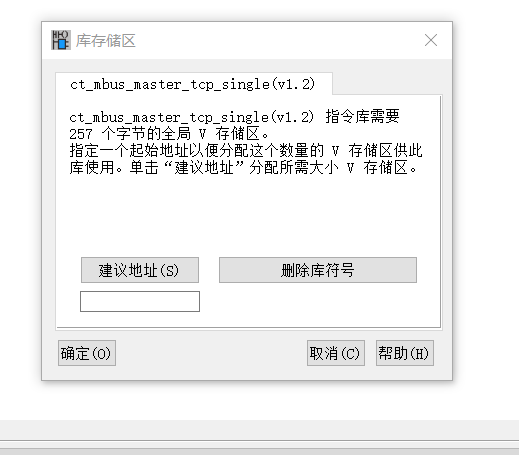

会自动弹出未分配的功能块。
可以直接点击建议地址,确定分配。再次编译即通过
