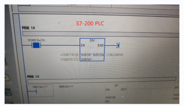

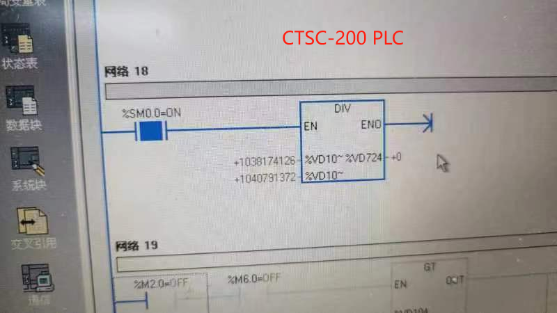

问题:西门子S7-200PLC换合信CTSC-200PLCDIV运算无输出(如下图),编程模式为:IEC 1131-3
原因:CTSC200  DIV指令为INT输入,IEC 1131-3模式下S7-200  DIV指令为REAL输入
解决办法:在全局符号表声明变量为REAL类型
