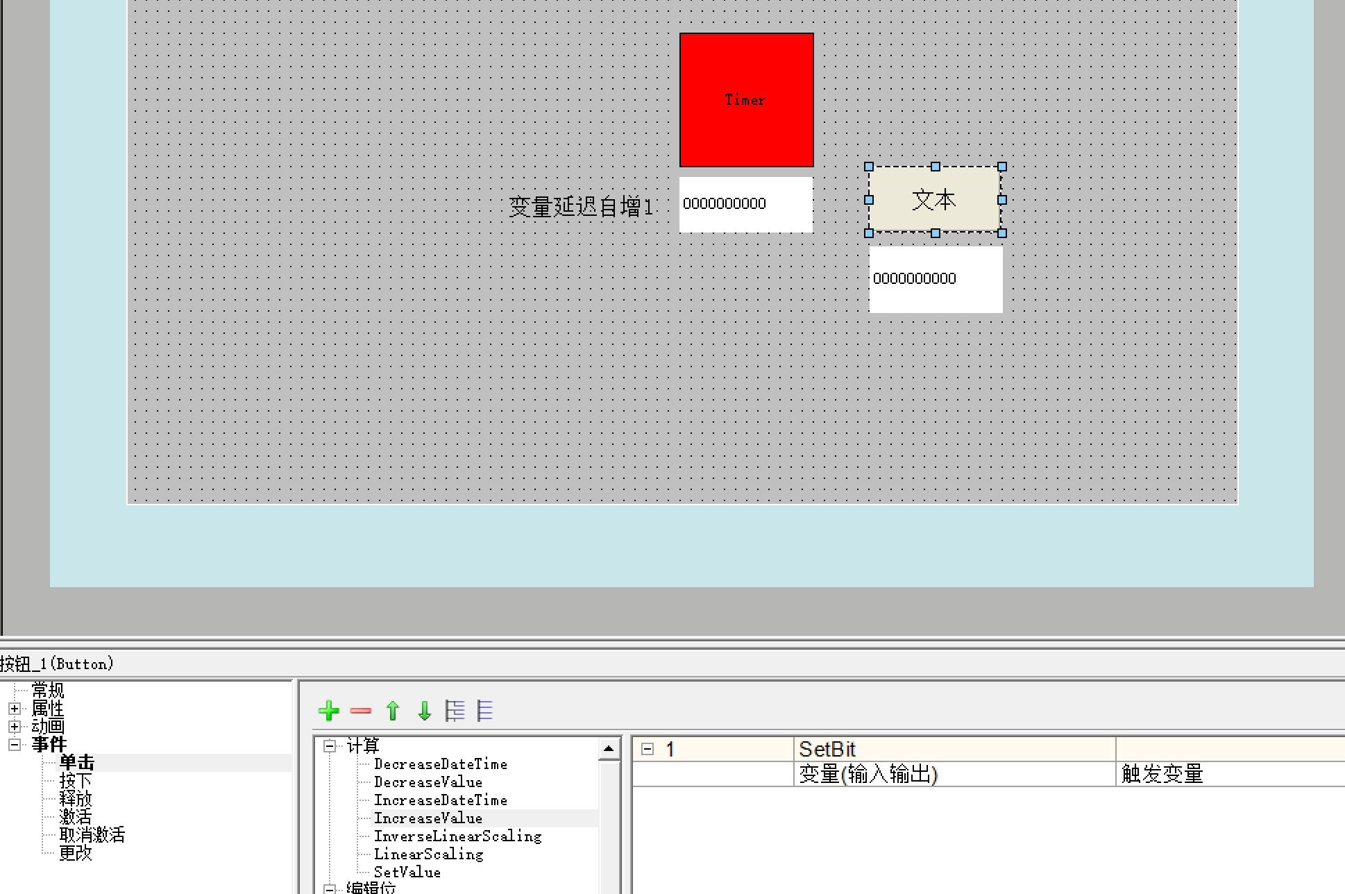

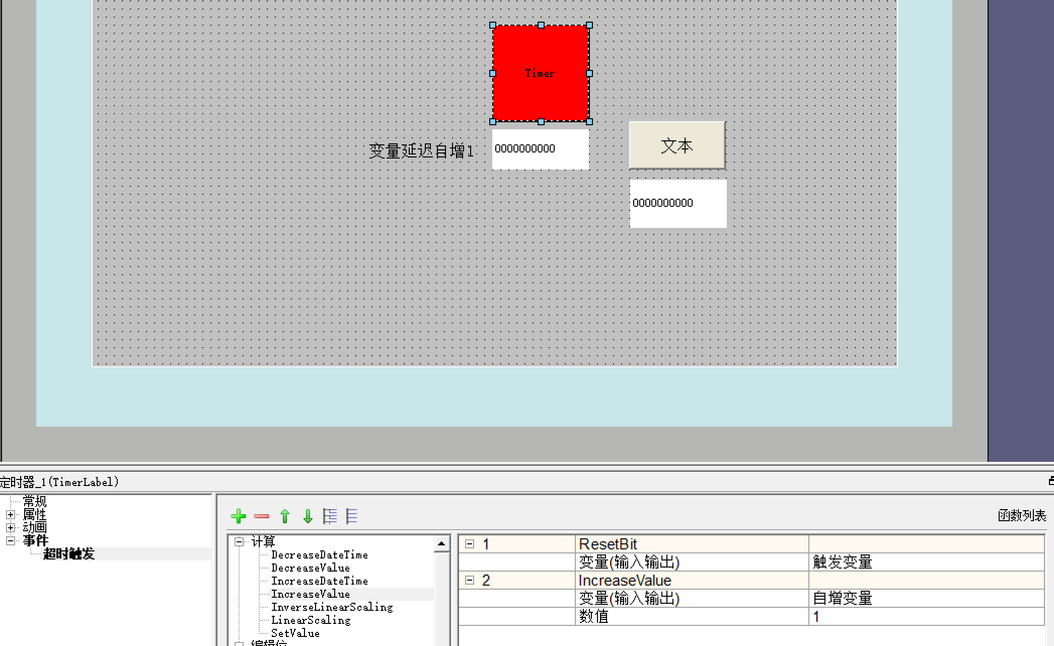

HMI自带的定时器,有两种定时模式,一种是不勾选单触发定时器,这种触发后,会一直循环触发延时效果;第二种是勾选单触发定时器,这种可以触发一次延时效果,但只有一次,不可以反复触发;这里分享一个可以反复触发一次定时器的设置,利用循环和超时触发实现可多次触发的效果。
例如:每点击一次按钮,变量延迟自增1次。
