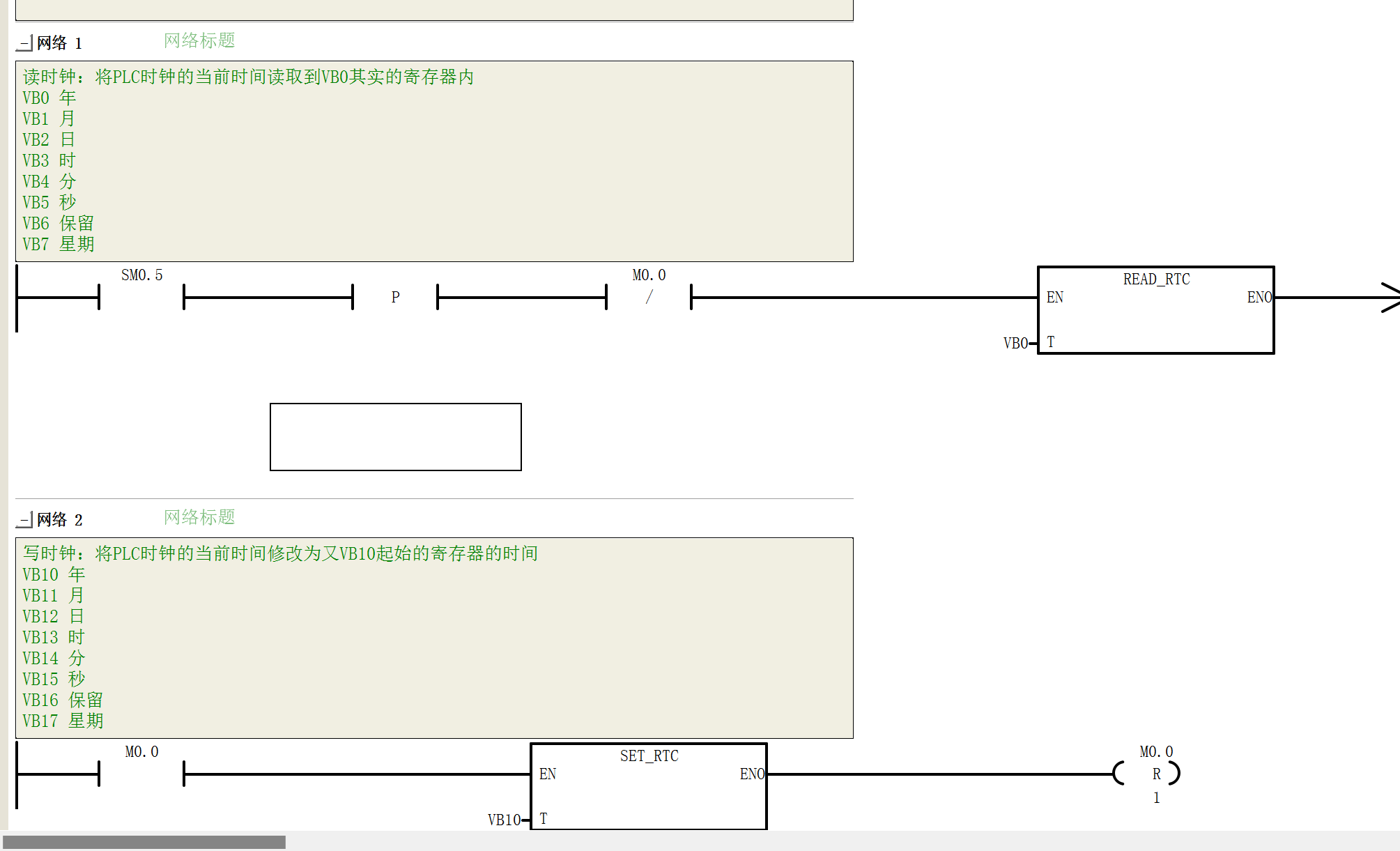

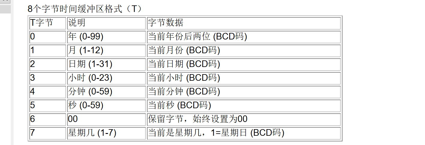

PLC的实时时钟读写指令(READ_RTC、SET_RTC)所操作的数据均为单字节长度的BCD格式编码(如图1),与人们惯用的十进制格式并不相同。若用十进制表示则需要将BCD码进行转码。 0.jpg (图1)
BCD码是使用4位二进制码表示0-9的一种功能码,而1位十六进制数刚好同样是4位二进制数,切在0-9范围内,BCD码与十六进制表示相同,而十进制与十六进制数显示相同。

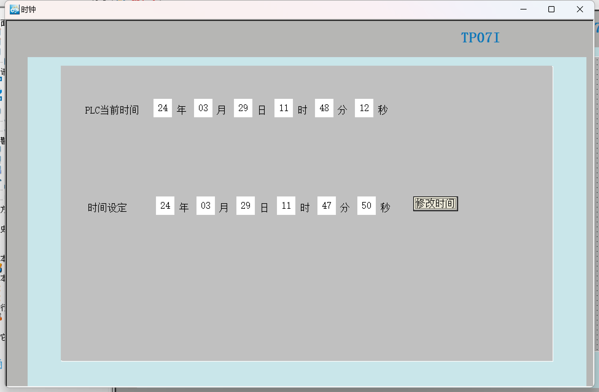

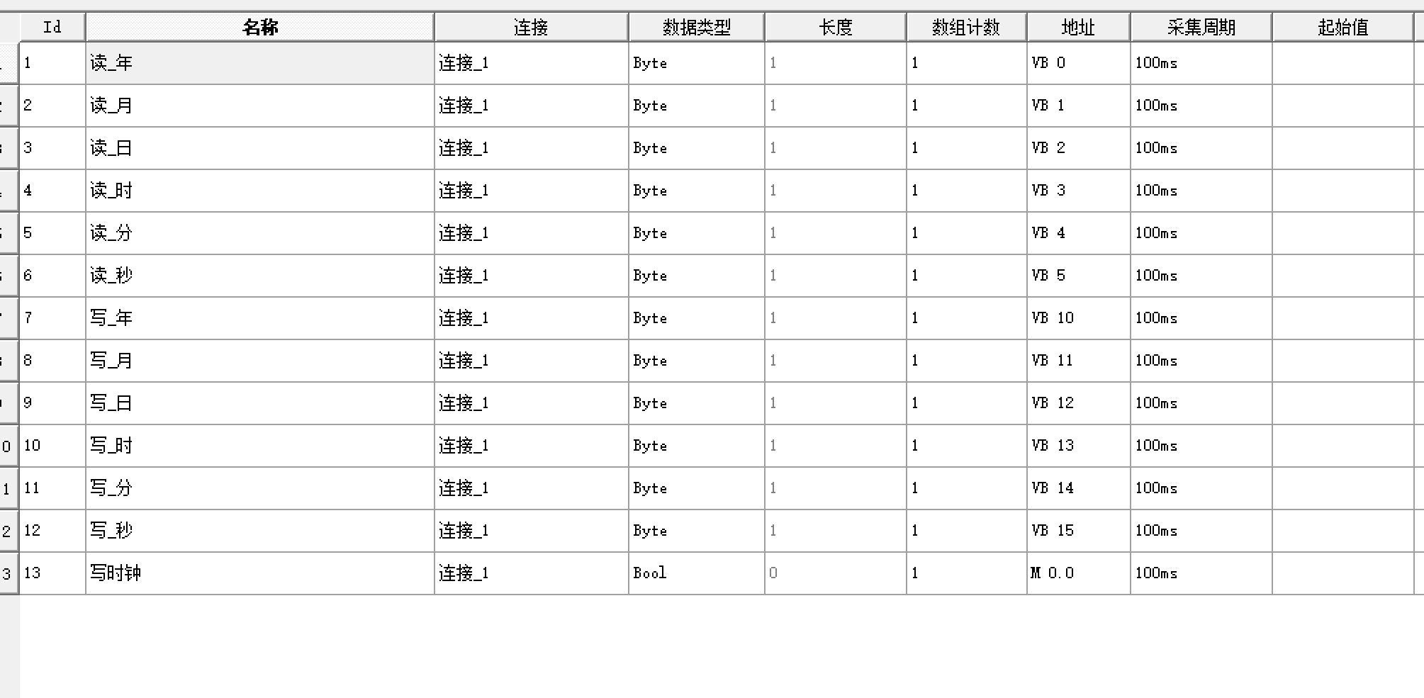

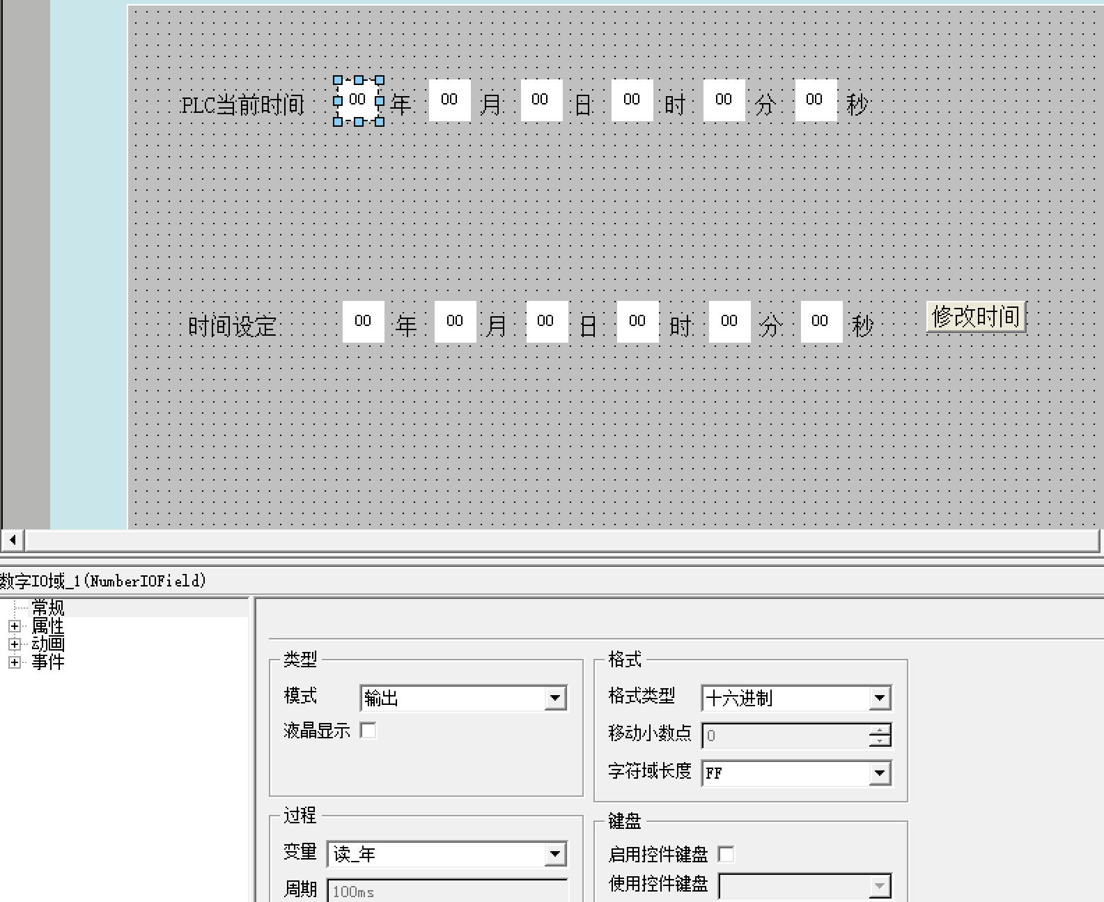

因此在数据的显示方面,可以直接用16进制来显示BCD码所表示的数值,进而省去了数据格式转换的环节,既满数据格式又满足了人们看数据显示的习惯(如下图所示),很大程度的提供了方便。
