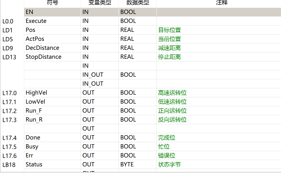

适用场合:IO控制变频器拖动电机+编码器反馈实现绝对定位功。
参数说明(如图1)
运行逻辑:
情况1:启动→当前位置<目标位置+加减速距离→电机高速正转→当前位置>=目标位置+减速距离→电机低速反转→当前位置<=目标位置+停止距离→电机停止运行→惯性停止,消除间隙→当前位置=目标位置
情况2:启动→当前位置>目标位置+加减速距离→电机高速反转→当前位置<=目标位置+减速距离→电机低速反转→当前位置<=目标位置+停止距离→电机停止运行→惯性停止,消除间隙→当前位置=目标位置
