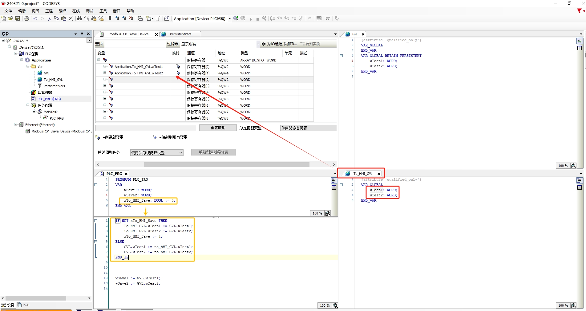

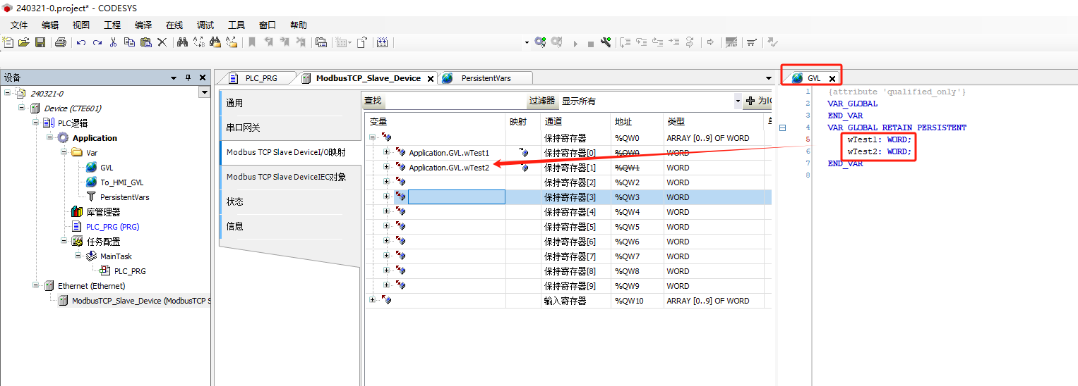

Codesys 的变量默认都是不掉电保持的,包括通信的映射变量也是,而且关联到设备的变量即使添加到掉电保持表中也无效。
如果直接将变量映射给从站则在上电时会出现变量被清零的问题,即使在掉电保持中也会
这时候可以定义另一个 备份变量 ,
在程序中除第一个周期外每个周期都将通信变量的值保存到 备份变量 中;
而程序上电的第一个周期将 备份变量 的值取出来使用即可。
