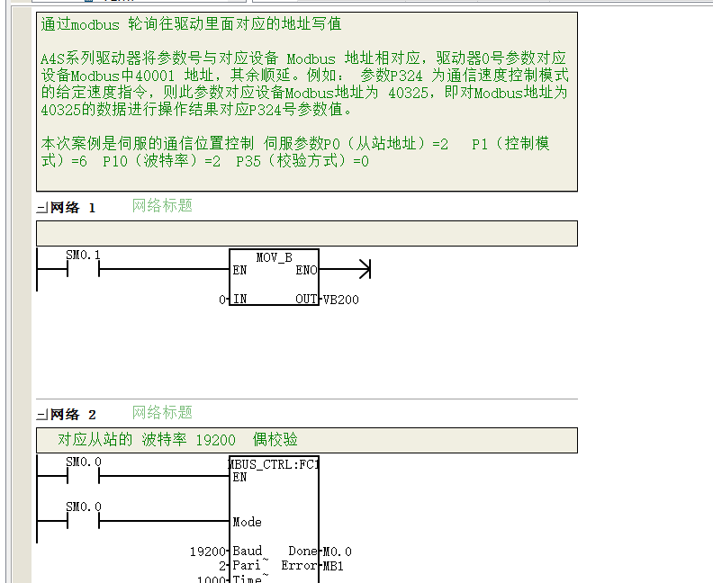

先设置对应的从站地址 波特率  奇偶校验(本案例从站地址为2 波特率为19200 偶检验);
分别往伺服驱动位置 速度所对应的地址写值;
