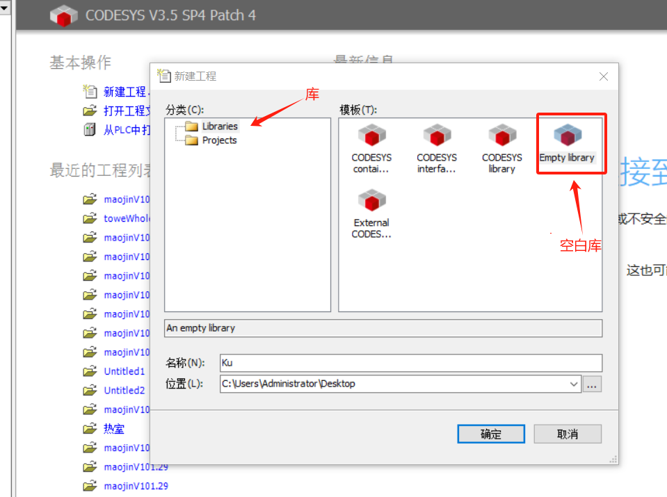

首先新建工程,选择库子项下的空白库

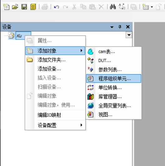

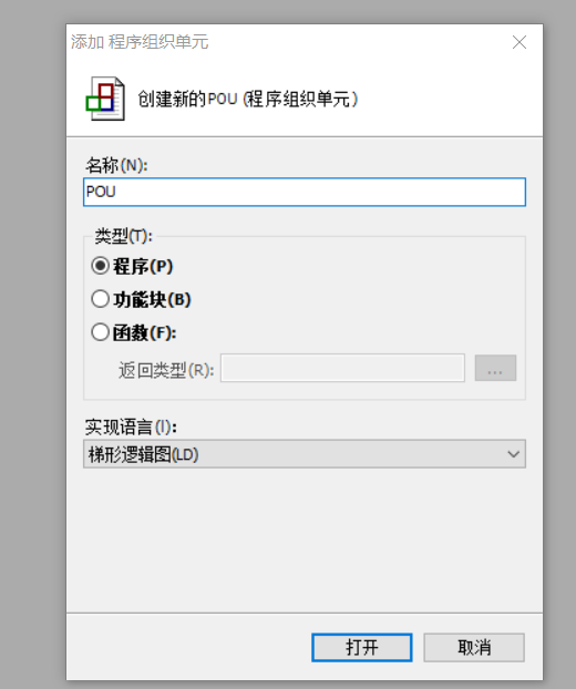

打开后添加程序单元,与平时写程序一样的步骤

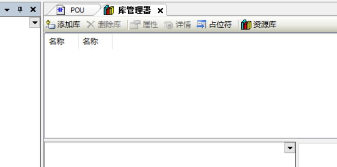

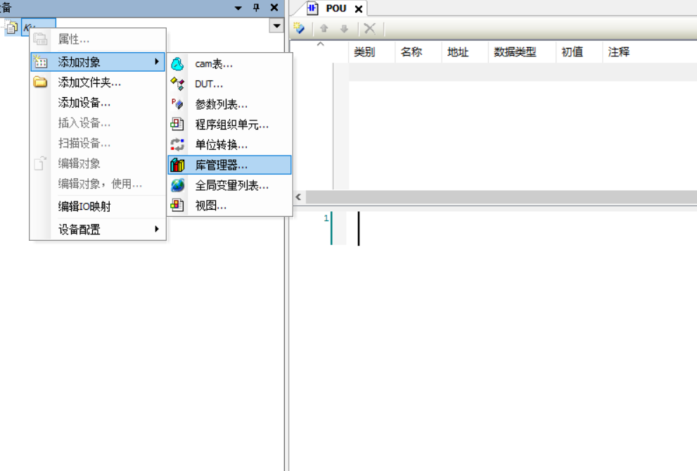

注意需要自己添加库管理器,并重新添加库,管理器里是空白的,否则无法编写库程序

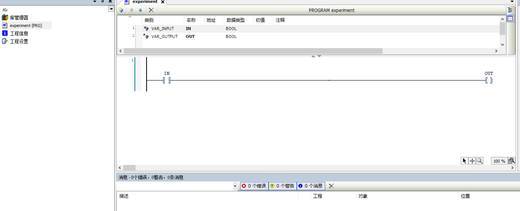

写一段简单的程序,将程序的名字修改,不可用默认的POU

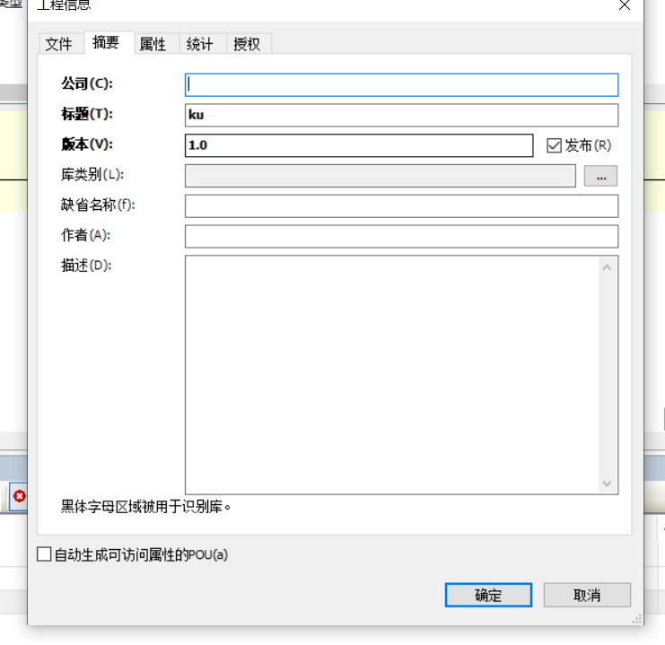

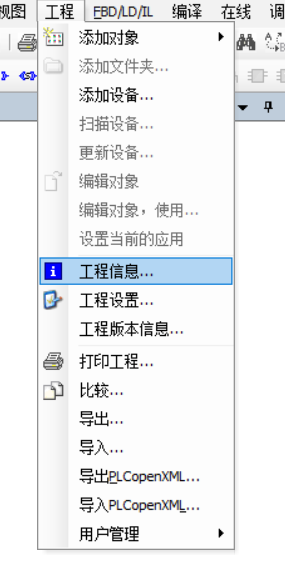

在工程信息里可以设置库的标题与版本

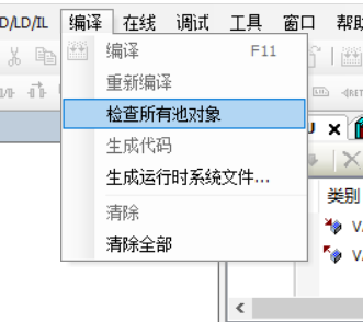

工作全部完成后在编译里的检测所有池对象,检查是否有语法错误

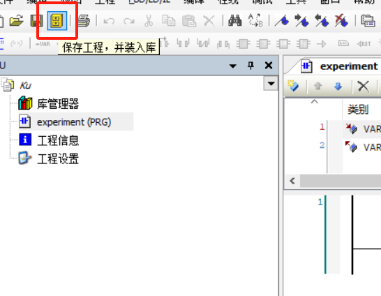

最后保存,关闭软件
会在文件夹里生成一个后缀.Library的文件

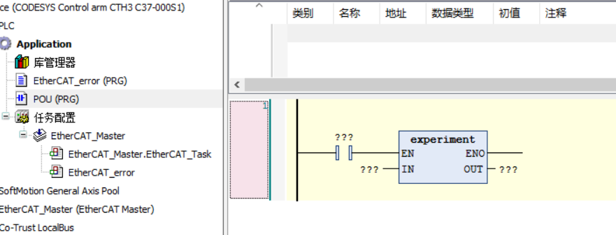

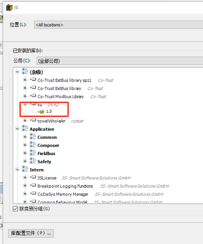

在程序内安装此库
可在程序内调用,名称为程序单元名,而非文件名。
