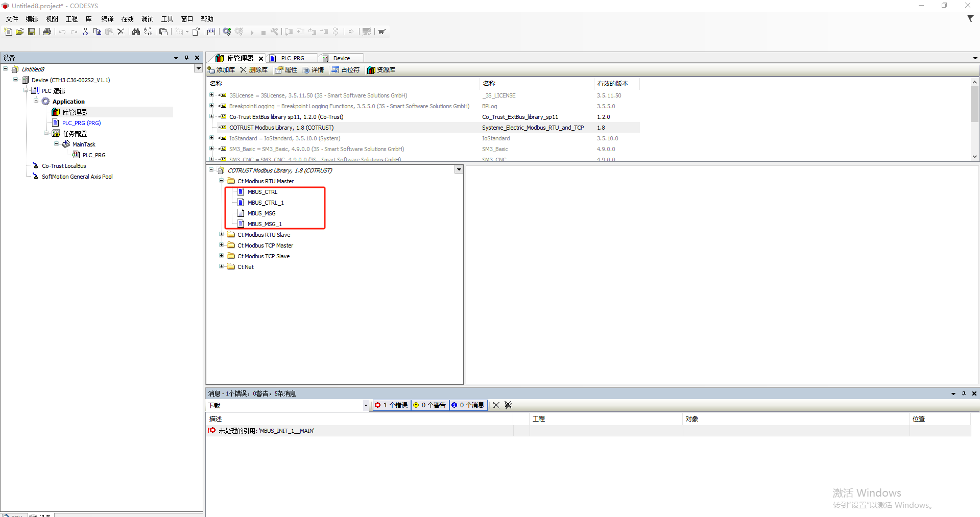

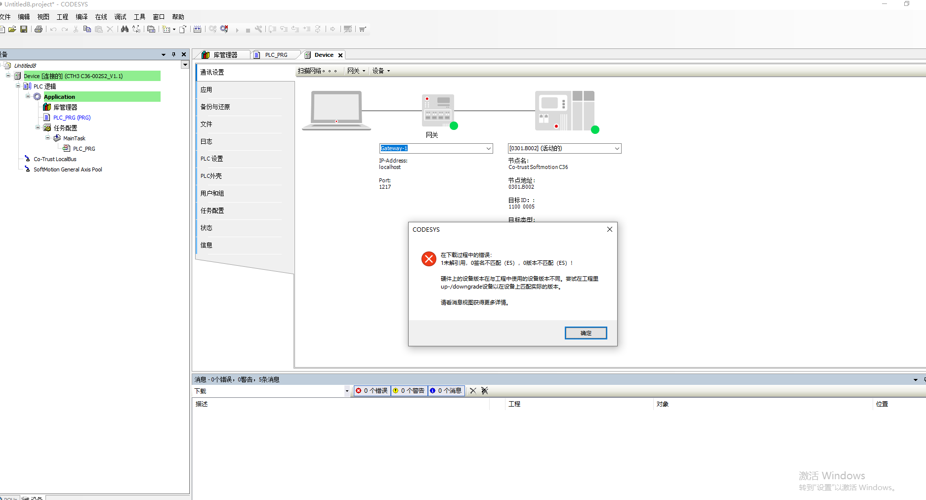

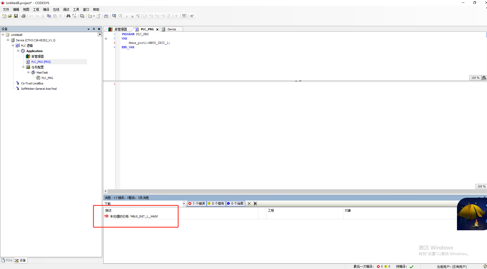

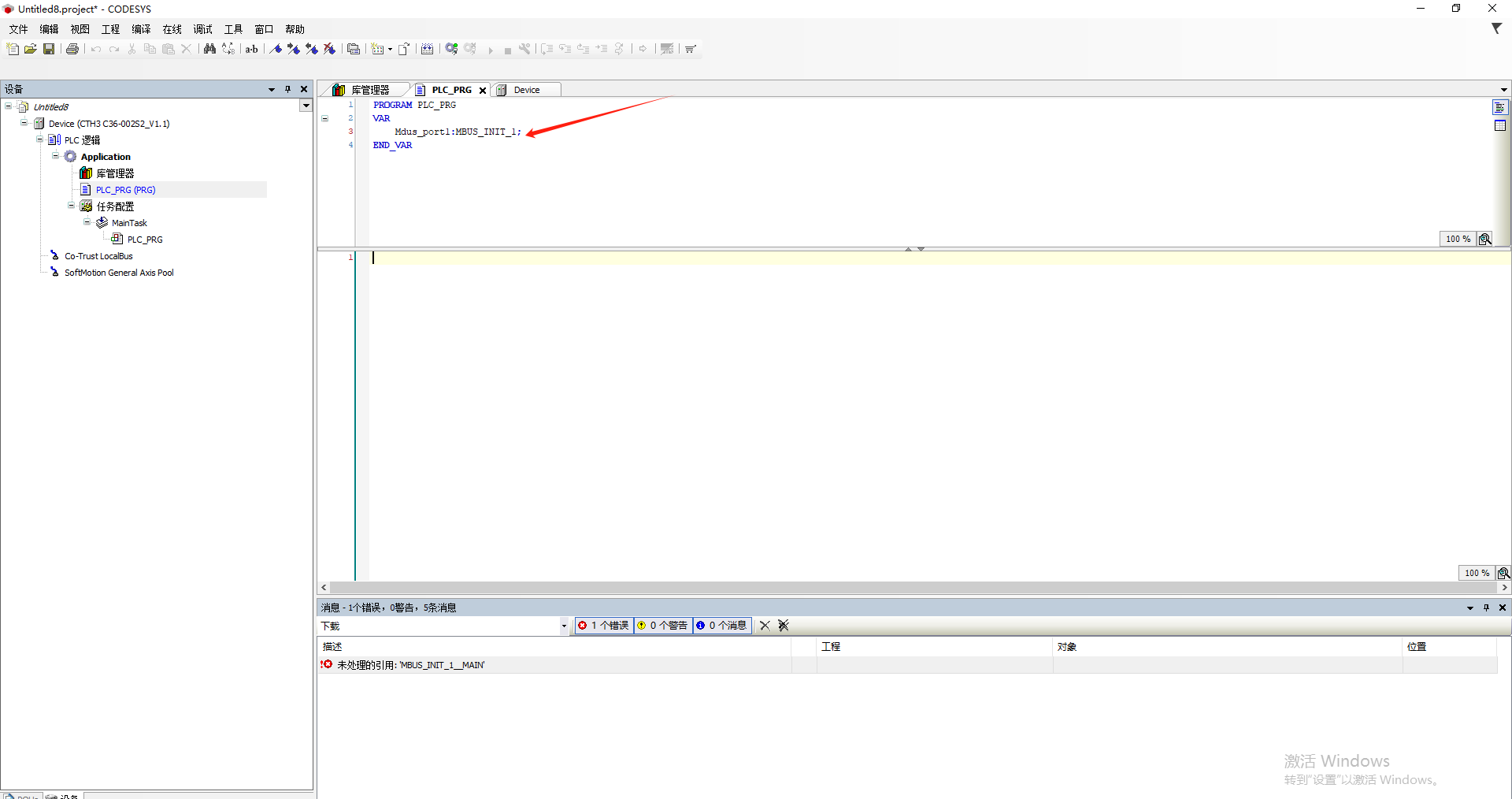

例如C36-002S2  是有两个485的口的,则需要调用PORT0\PORT1的库来对应两个口来使用  此时下载官网上的V1.8的库是 会遇到下载不了的问题,如下图所示

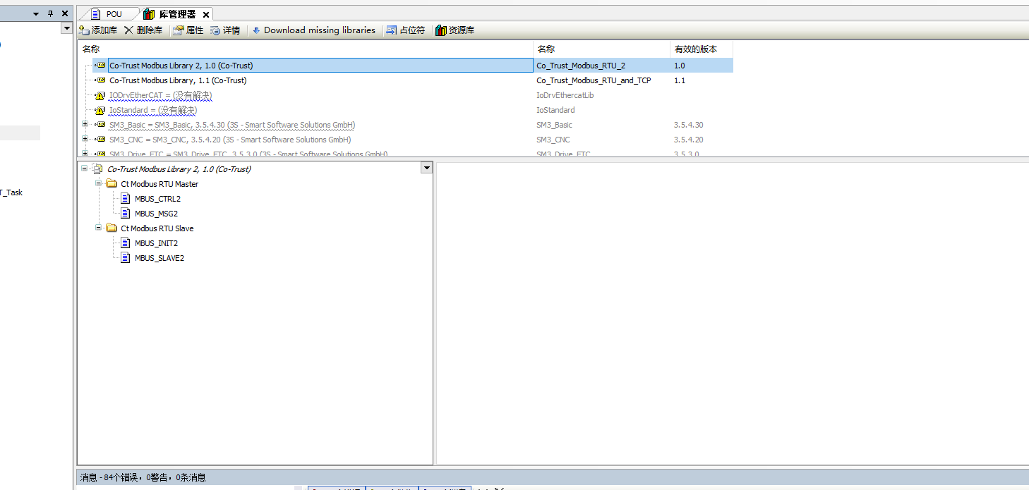

此时则为对应的库不对,对应的库添加上对应的库即可,  调节上后 PORT0使用V1.1的库 ,PORT1使用V1.0的库
