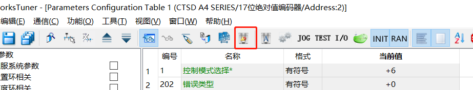

方法一:使用MagicWorksTuner软件  在软件的菜单栏上会有清除错误记录的图标,如下图:

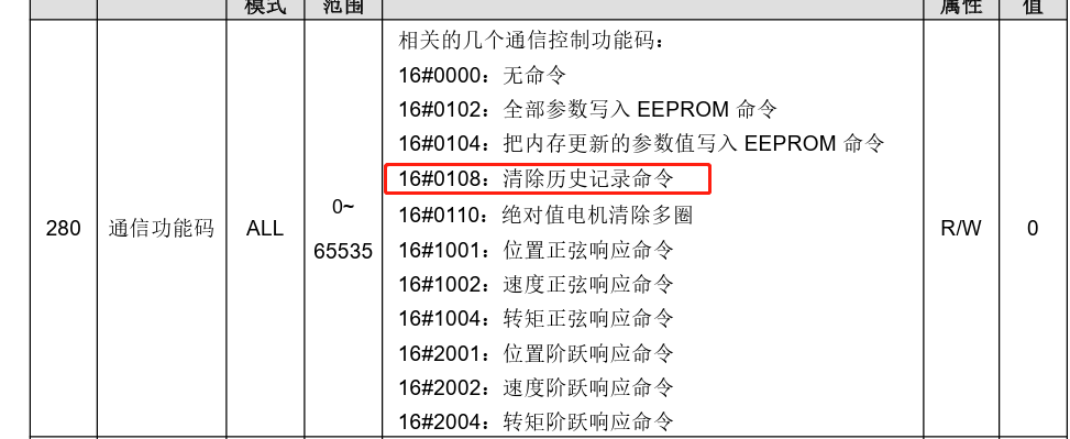

方法二:伺服P280(通信功能码)参数,写入264(或者16#0108)即可清除历史报警记录。
