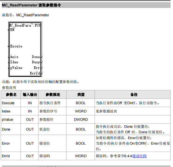

调用MC_ReadParameter 指令,可以查看当前对应轴号上轴的部分配置信息。与写指令MC_WriteParameter一般是搭配使用

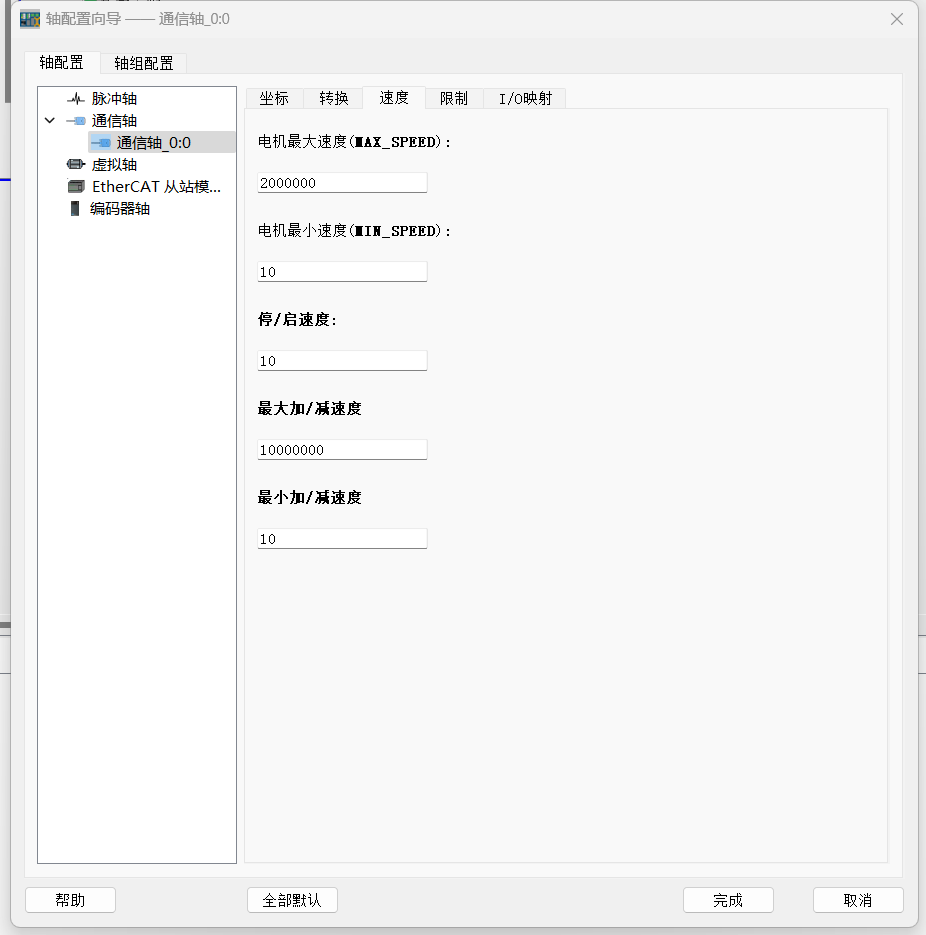

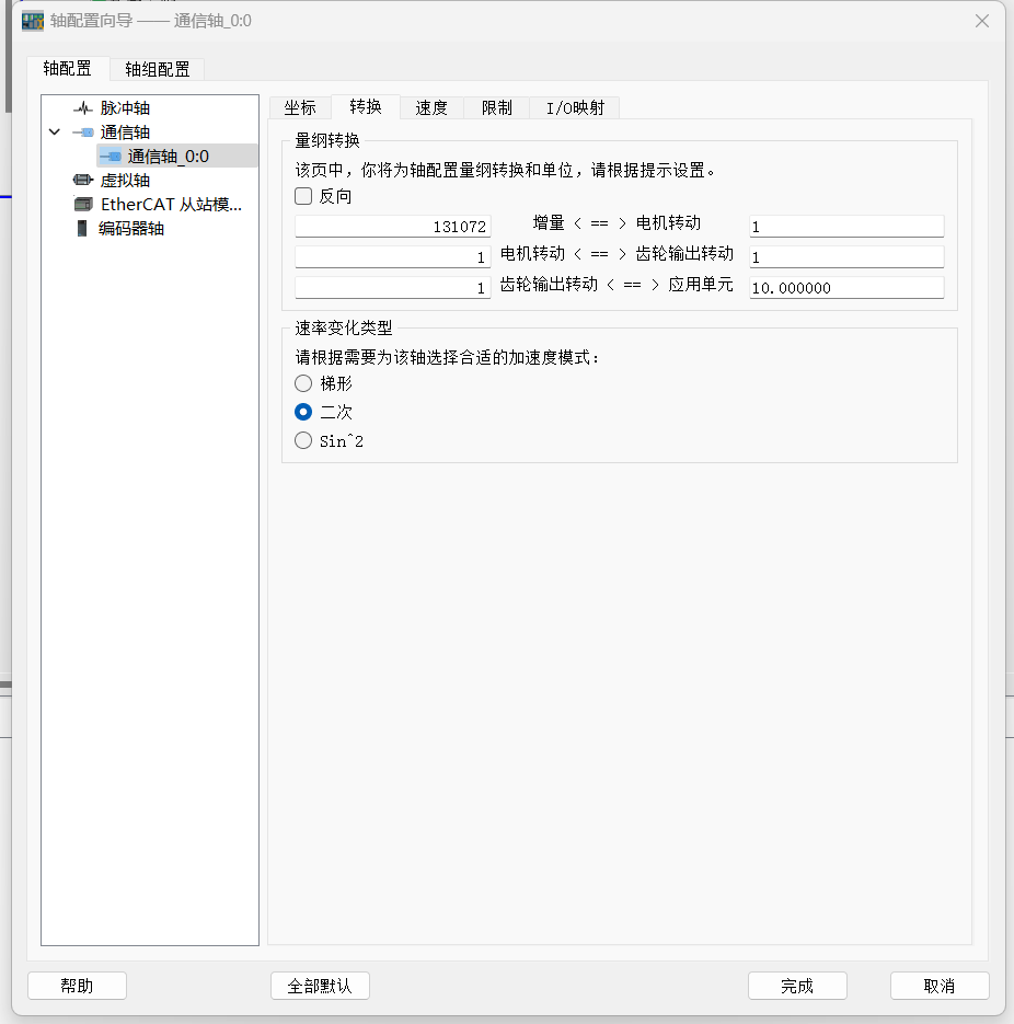

例如,我先配置一个通信轴0

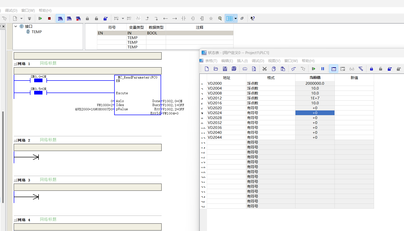

然后我调用MC_ReadParameter指令,pValue指针我使用&vb2000
Index为0时

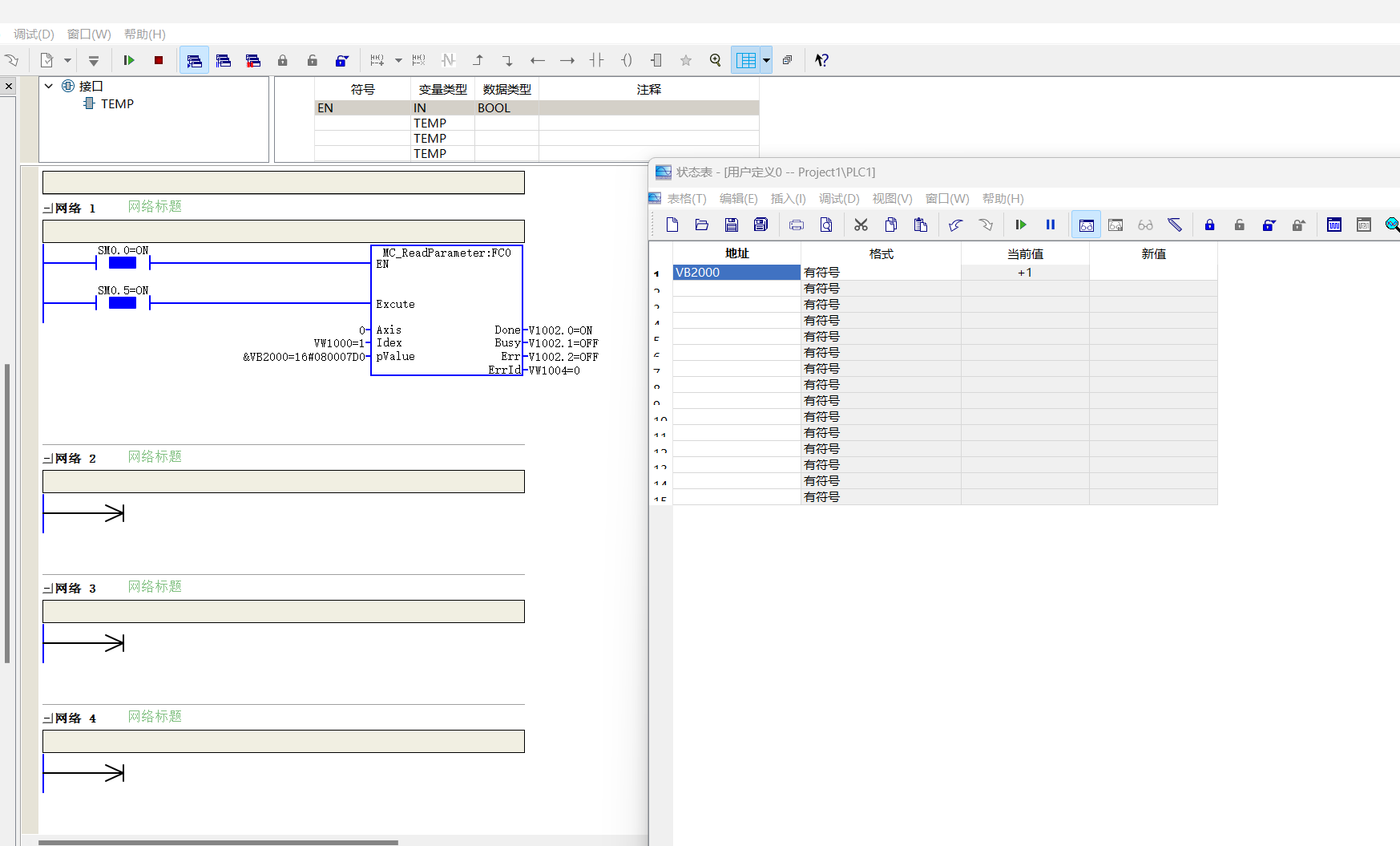

Index为1时

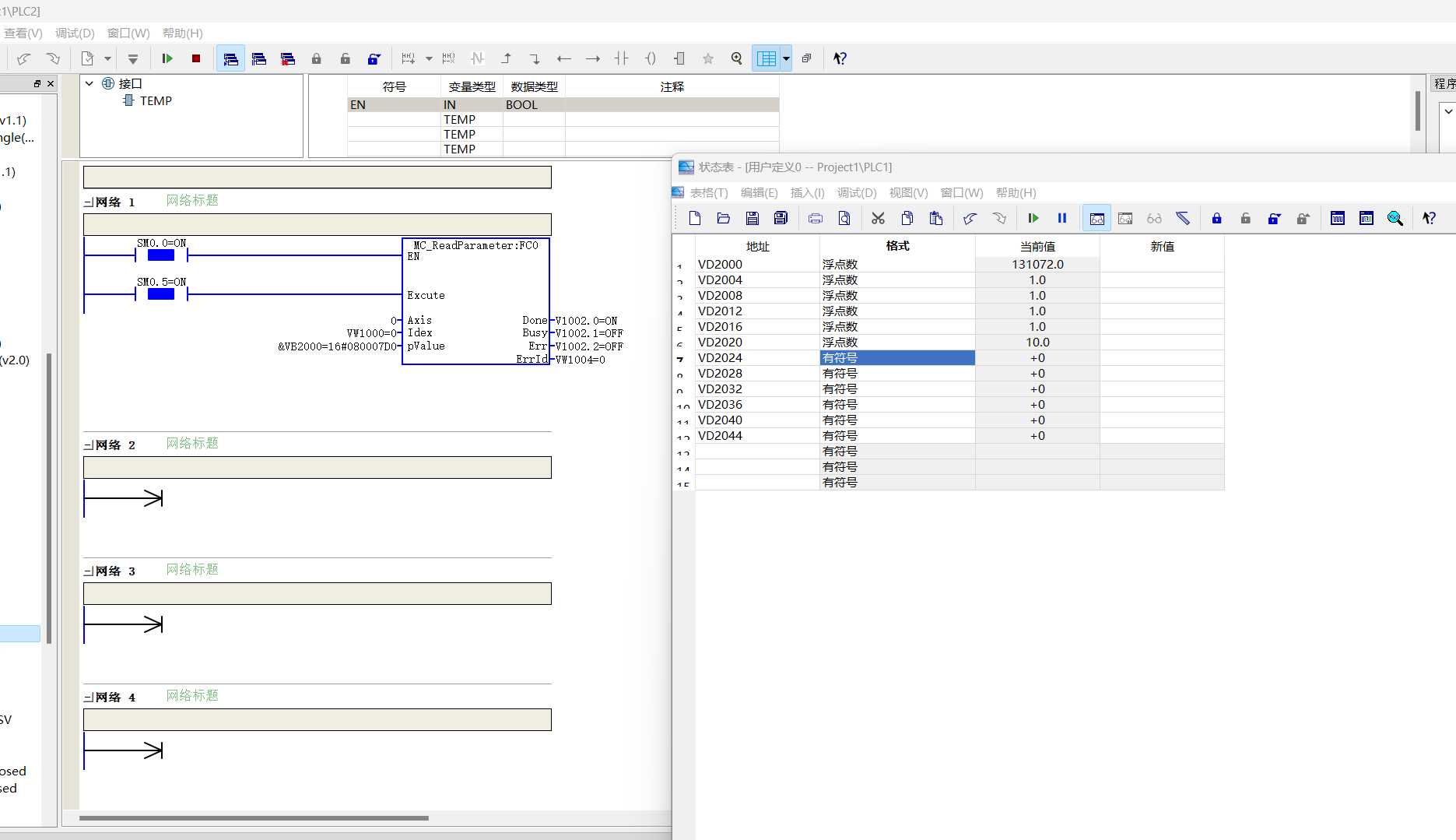

Index为2时

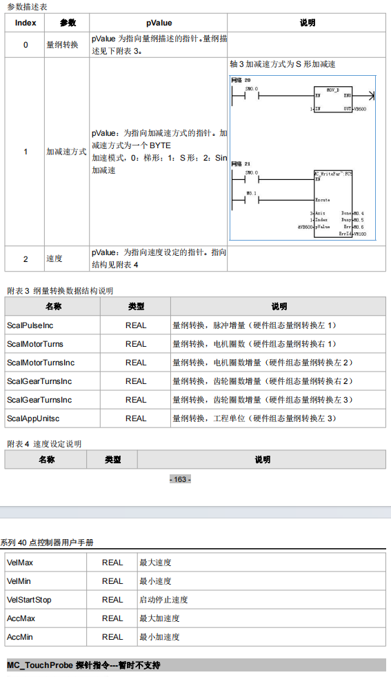

这是指令的参数描述表
当Index取0,1,2时,指针里面的数值是显示不同的轴组态数据
